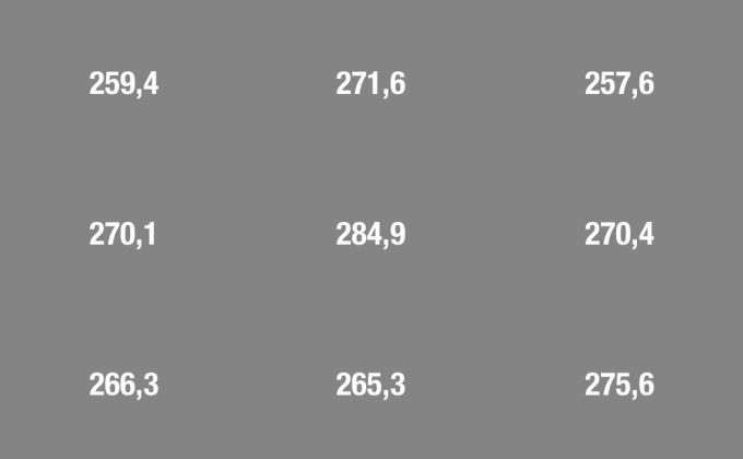

Vermessen haben wir den MSI MAG 321CUPDFDE im Profil "Eco".
Die Leuchtdichte des VA-Panels fällt nicht allzu hoch aus und liegt auf dem Niveau, das wir aktuell häufig bei OLED-Geräten sehen. Entsprechend sollte der Aufstellort mit Bedacht gewählt werden. Zwischen dem hellsten und dunkelsten Sektor liegen 27,3 cd/m², was zu einer Homogenität von 90,42 % führt. Für ein Curved-Gerät ist das ein gutes Ergebnis.
