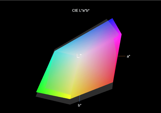

Messungen: Farbvolumen
An dieser Stelle geben wir das Farbvolumen der Geräte in einer separaten Kategorie an. Gemessen werden BT.709, DCI-P3 und BT2020.
Ein Blick auf das Farbvolumen zeigt, dass MSI ein Panel mit einem recht großen Volumen einsetzt. Gerade vor diesem Hintergrund ist es schade, dass das sRGB-Preset stark limitiert ist und es kein DCI-P3-Preset gibt.
| Farbraum | Farbvolumen |
| BT.709 | 146,262 % |
| DCI-P3 | 98,21 % |
| BT.2020 | 66,289 % |

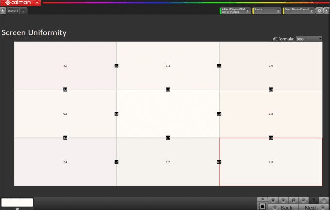

Farbstabilität über das Panel
Es kommt nicht nur darauf an, wie gleichmäßig die Helligkeit auf einem Panel verteilt wird, sondern auch darauf, dass die Farben überall gleich aussehen. Dies stellen wir hier anhand der DeltaE-Verteilung dar.
Die Farbstabilität liegt auf einem soliden Niveau, gerade für ein Curved-Gerät. Die maximale Farbabweichung sehen wir im oberen linken Segment mit einem DeltaE von 3,0. Insgesamt sollten Farbänderungen so nicht auffallen.
