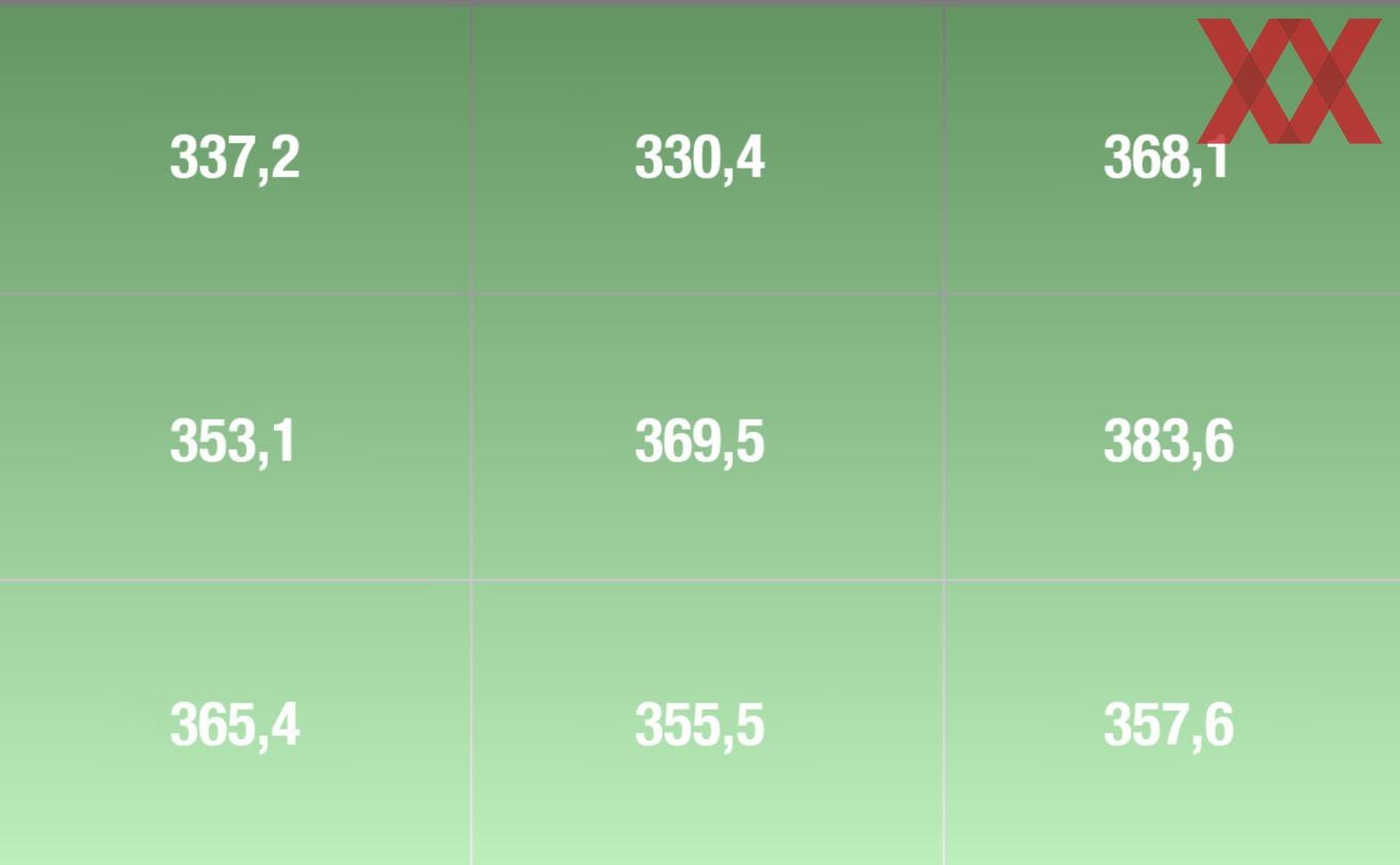

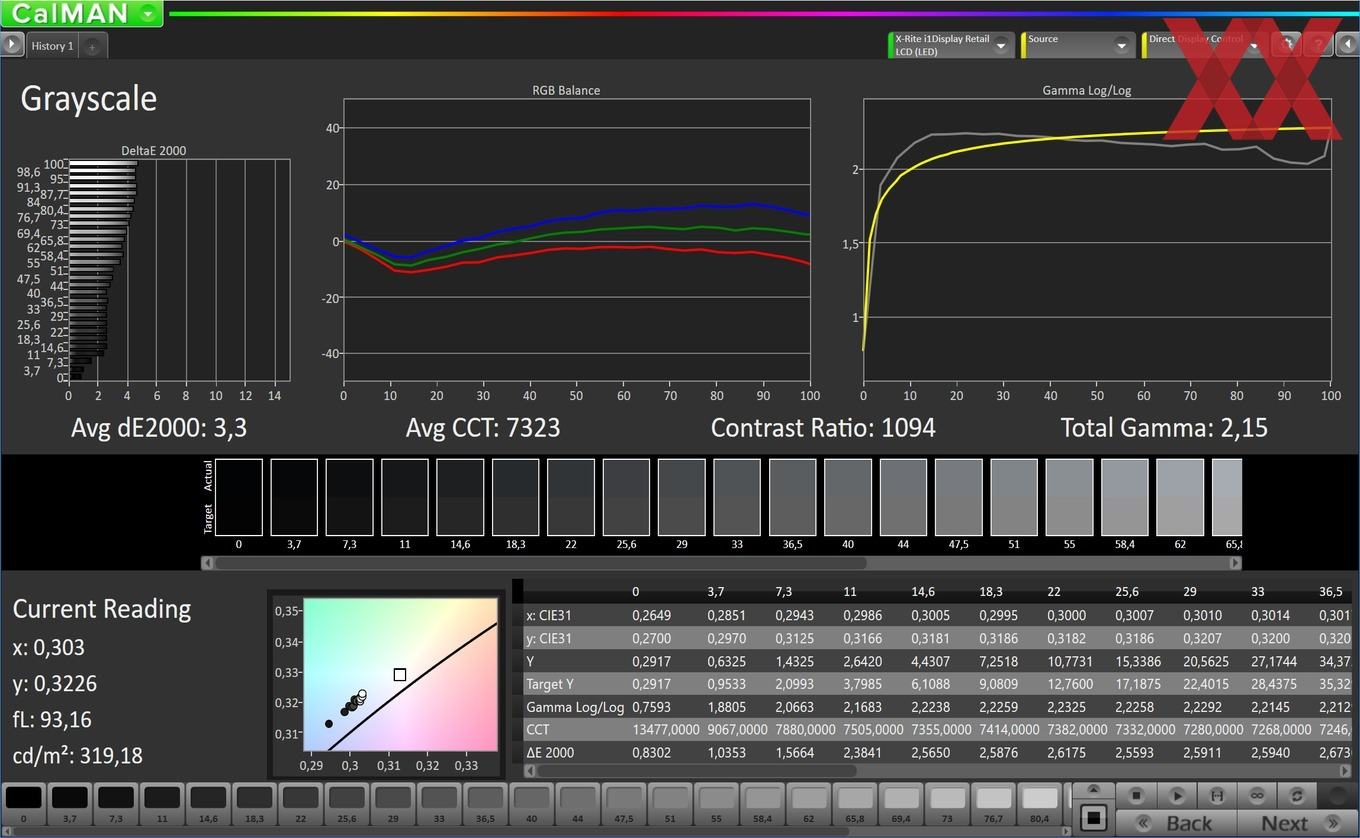

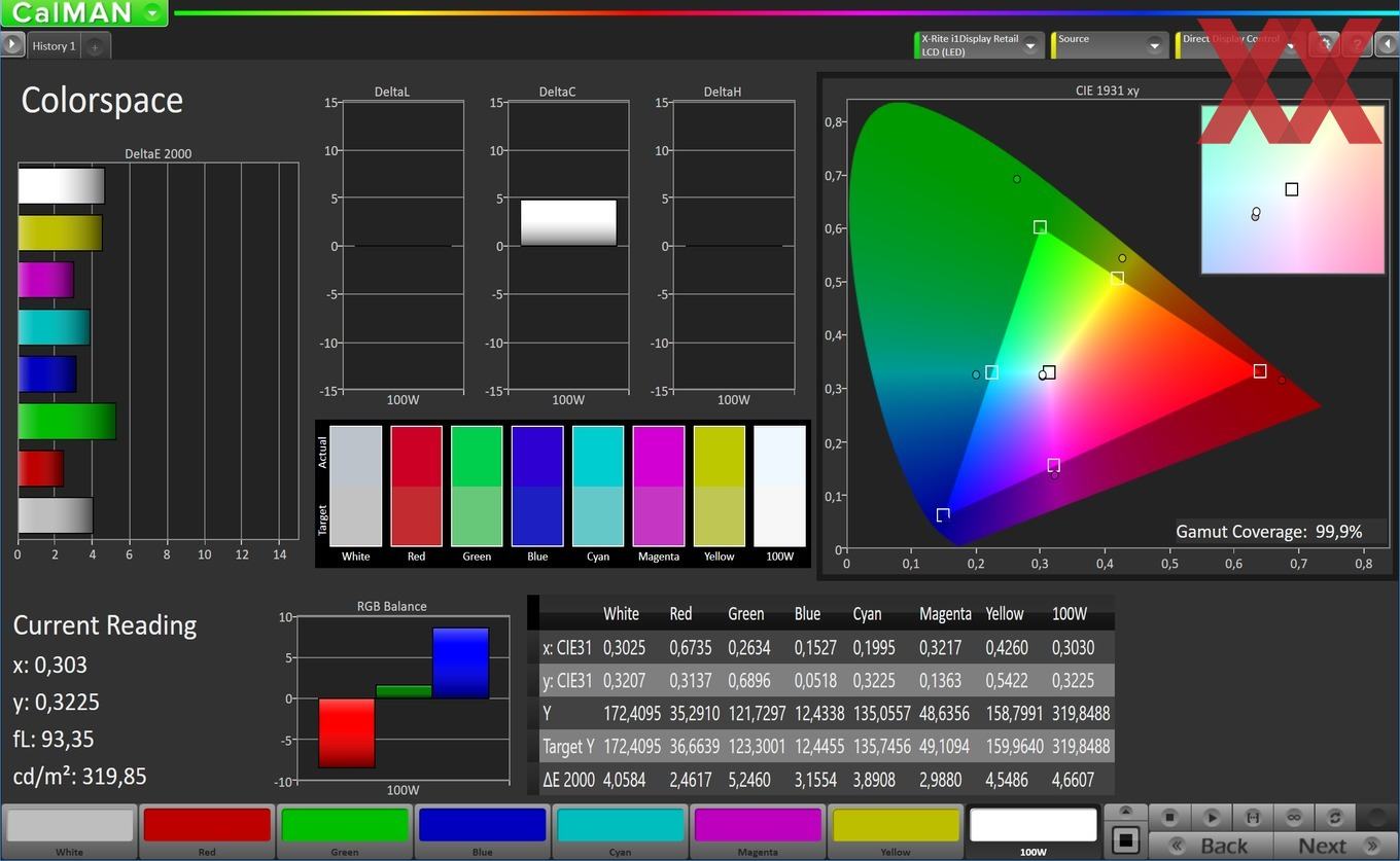

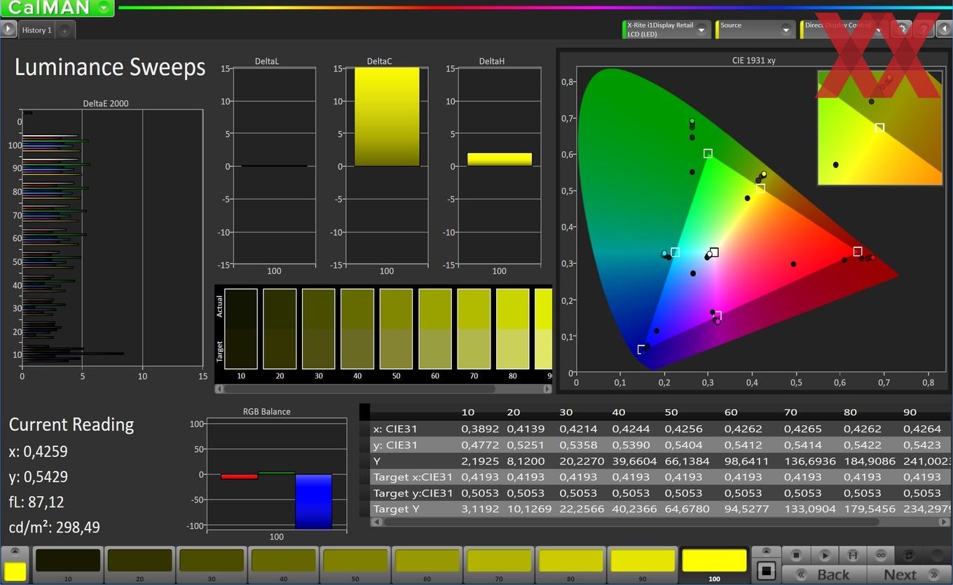

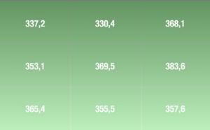

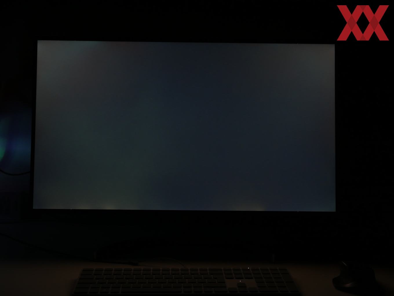

Die maximale statische Helligkeit wird von LG mit einem Wert von 450 cd/m² angegeben. Diesen Wert hat unser Testgerät in unseren Messungen nicht ganz erreicht. Maximal konnten wir eine Leuchtdichte von 383,6 cd/m² ermitteln, was noch immer ein guter Wert ist, der auch für gut beleuchtete Räume ausreicht. Die Homogenität liegt auf einem Level von 86 %, der Helligkeitsunterschied zwischen dem hellsten und dunkelsten Sektor beträgt 53,2 cd/m². Das ist mit dem bloßen Auge durchaus zu erkennen, fällt aber in der Regel nur in dunklen Umgebungen wirklich auf. Das Kontrastverhältnis liegt bei 1.390:1, was ein sehr guter Wert für ein IPS-Panel ist.
Farbdarstellung

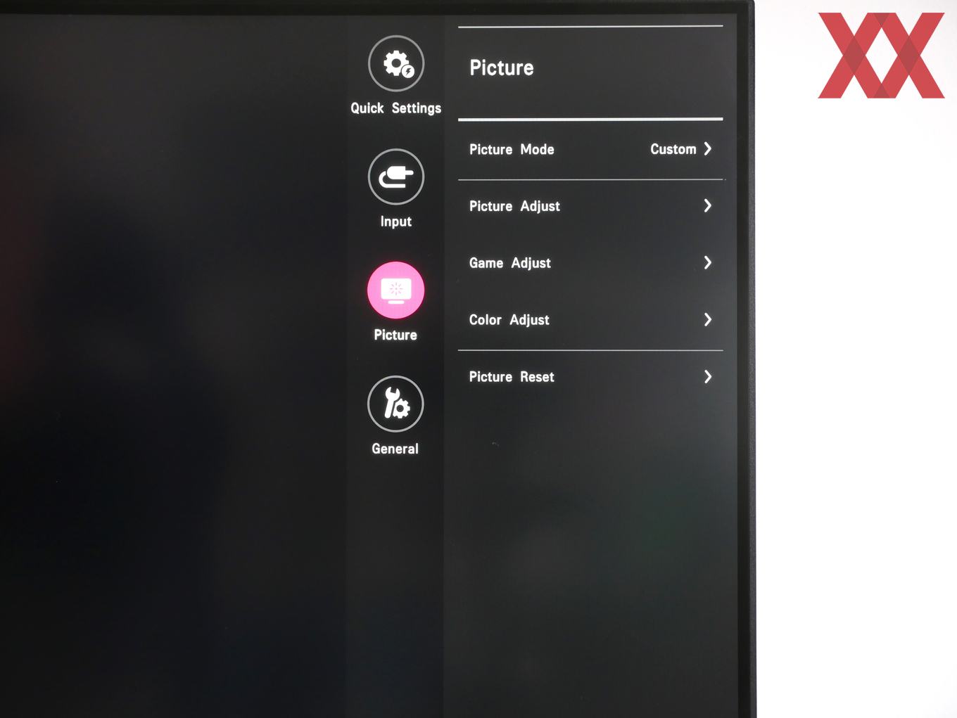

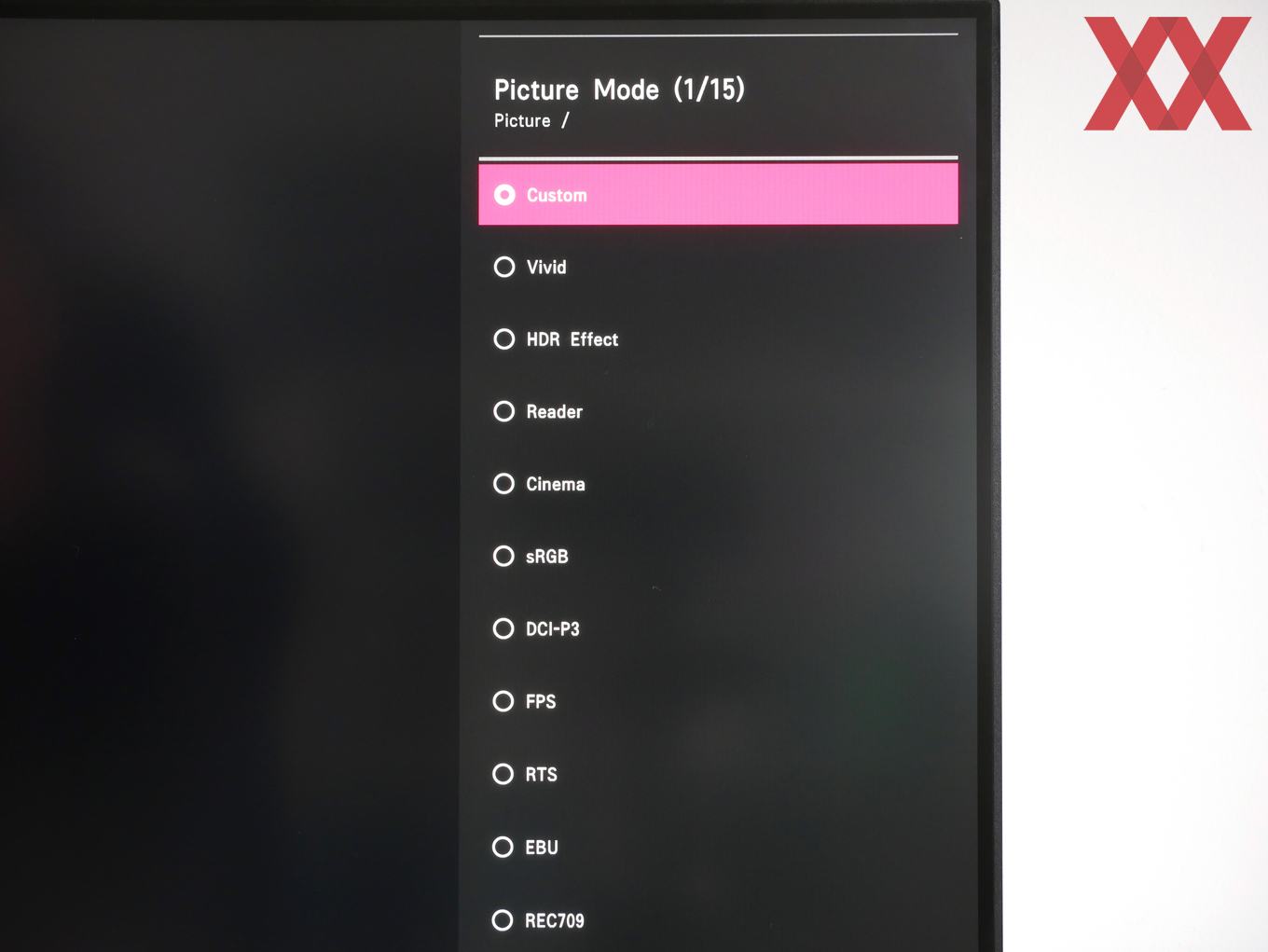

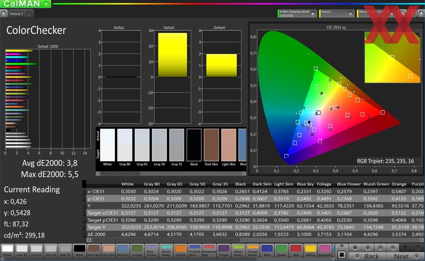

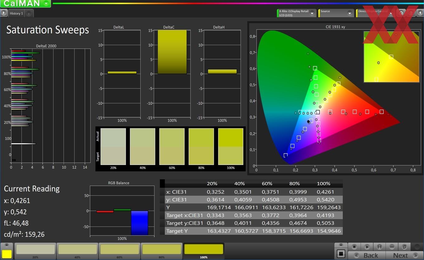

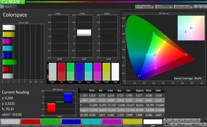

Gemessen haben wir den Monitor zunächst im Custom-Profil, was dem Auslieferungszustand entspricht. In diesem Custom-Setting wird sRGB zu 99% abgedeckt - aber mit einem deutlich erweiterten Farbbereich in Richtung Grün. DCI-P3 wird zu 97,7 % abgedeckt. Grün und Rot passen out-of-the-box recht gut, der Weißpunkt ist aber ein wenig in Richtung Blau verschoben. Bei 100 IRE wird bei einem Ziel von D65 7,5 % zu viel Blau, dafür rund 6,8 % zu wenig Rot dargestellt, der Grünanteil passt allerdings sehr gut.

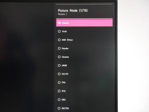

Wer im sRGB-Farbraum arbeitet, kann zum sRGB-Setting greifen, das im OSD hinterlegt ist. Dann werden die Grenzen des Farbraums recht präzise eingehalten, einzig Grün liegt knapp daneben. Die Sekundärfarben sind allerdings merklich in Richtung Rot/Grün verschoben, was in einer deutlich zu warmen Wiedergabe und einem Weißpunkt von rund 6.000 Kelvin resultiert.
Im DCI-Preset werden die Ecken des Farbraums gut getroffen, die Mischfarben sind allerdings deutlich weniger verschoben. Der generelle Ruck in Richtung Blau resultiert in einer kühleren Wiedergabe und einem verfehlten Weißpunkt. Die Delta-E-Werte fallen mit gemittelt 2,6 und maximal 5 besser aus als im sRGB-Preset. Mit einem Wert von 2,14 liegt das Gamma aber deutlich daneben, denn vorgesehen ist bei DCI-P3 eigentlich ein Wert von 2,6.
