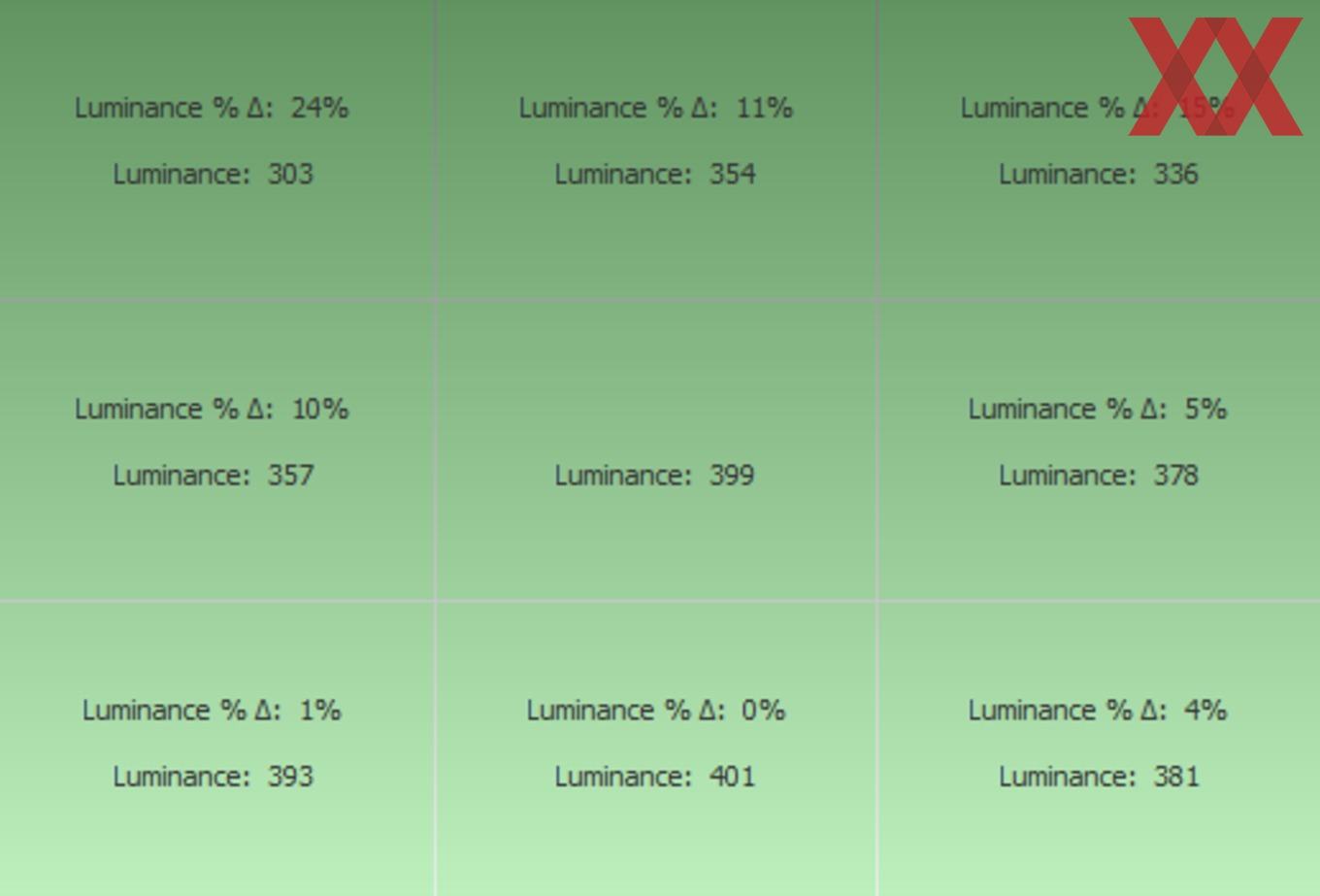

Mit einer maximalen Helligkeit von 401 cd/m² erreicht der 34-Zöller die Herstellervorgabe und ist damit hell genug, um auch in gut beleuchteten Räumen problemlos nutzbar zu sein. Gleichzeitig liegt das maximale Kontrastverhältnis bei einem Wert von 1.039:1, was für ein IPS-Panel in Ordnung geht. Deutliche Abstriche müssen hingegen bei der Homogenität der Ausleuchtung akzeptiert werden, denn diese erreicht bei unserem Testsample gerade einmal einen Wert von 76 %. Da dieses Phänomen in anderen Tests nicht auftaucht, gehen wir davon aus, dass es sich um einen Einzelfall handelt.

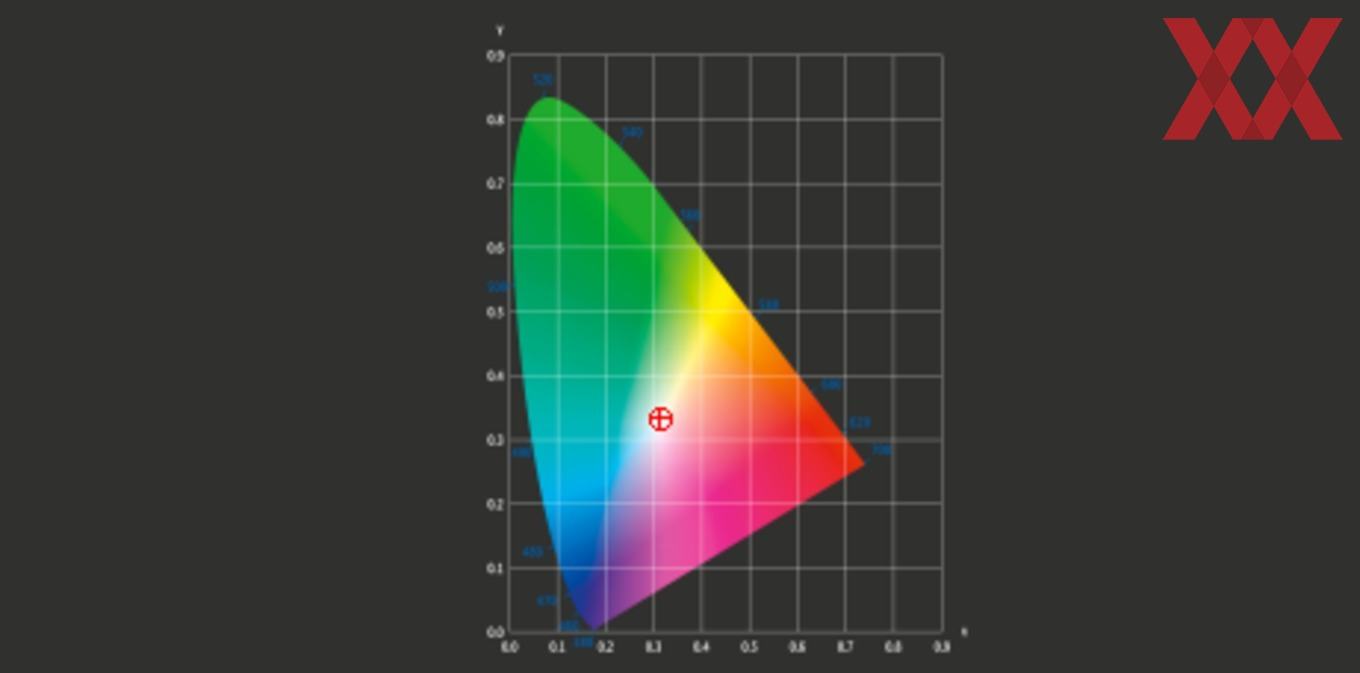

Ab Werk kommt der LG 34GK950G-B mit einem Weißpunkt von 6.324 Kelvin zum Nutzer und ist damit vergleichsweise neutral abgestimmt. Entsprechend müssen nur Foto-Enthusiasten und Profis nachregeln. Sehr gut kann die Farbreproduktion gefallen. Der gemittelte DeltaE-Wert liegt bei gerade einmal 0,52, während das maximale DeltaE 1,27 beträgt. Das sind exzellente Werte.

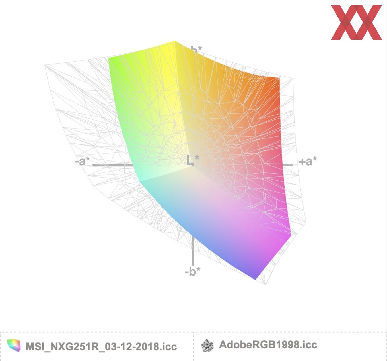

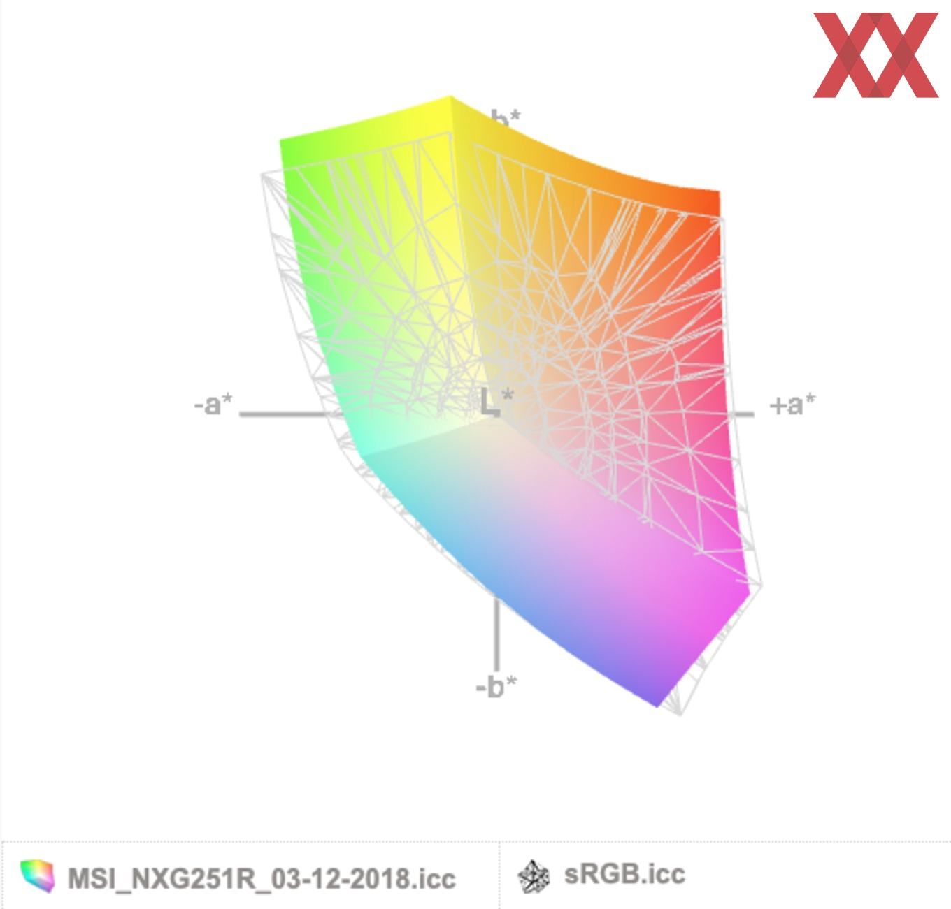

Die Nano-IPS-Technik kann bei der Farbraum-Abdeckung ihre Vorteile ausspielen, denn bei sRGB konnten wir glatte 100 % ermitteln. AdobeRGB wird zu 89,66 % abgedeckt, was damit zusammenhängt, dass LG sein Display auf den DCI-P3-Farbraum optimiert hat, der nicht deckungsgleich mit Adobe-RGB ist.
