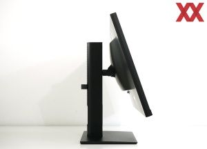

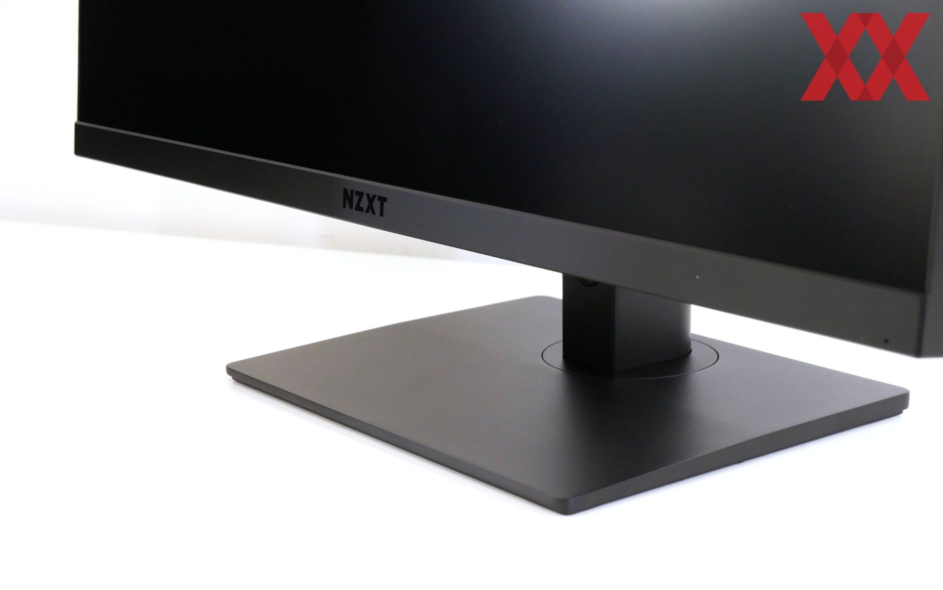

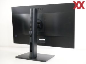

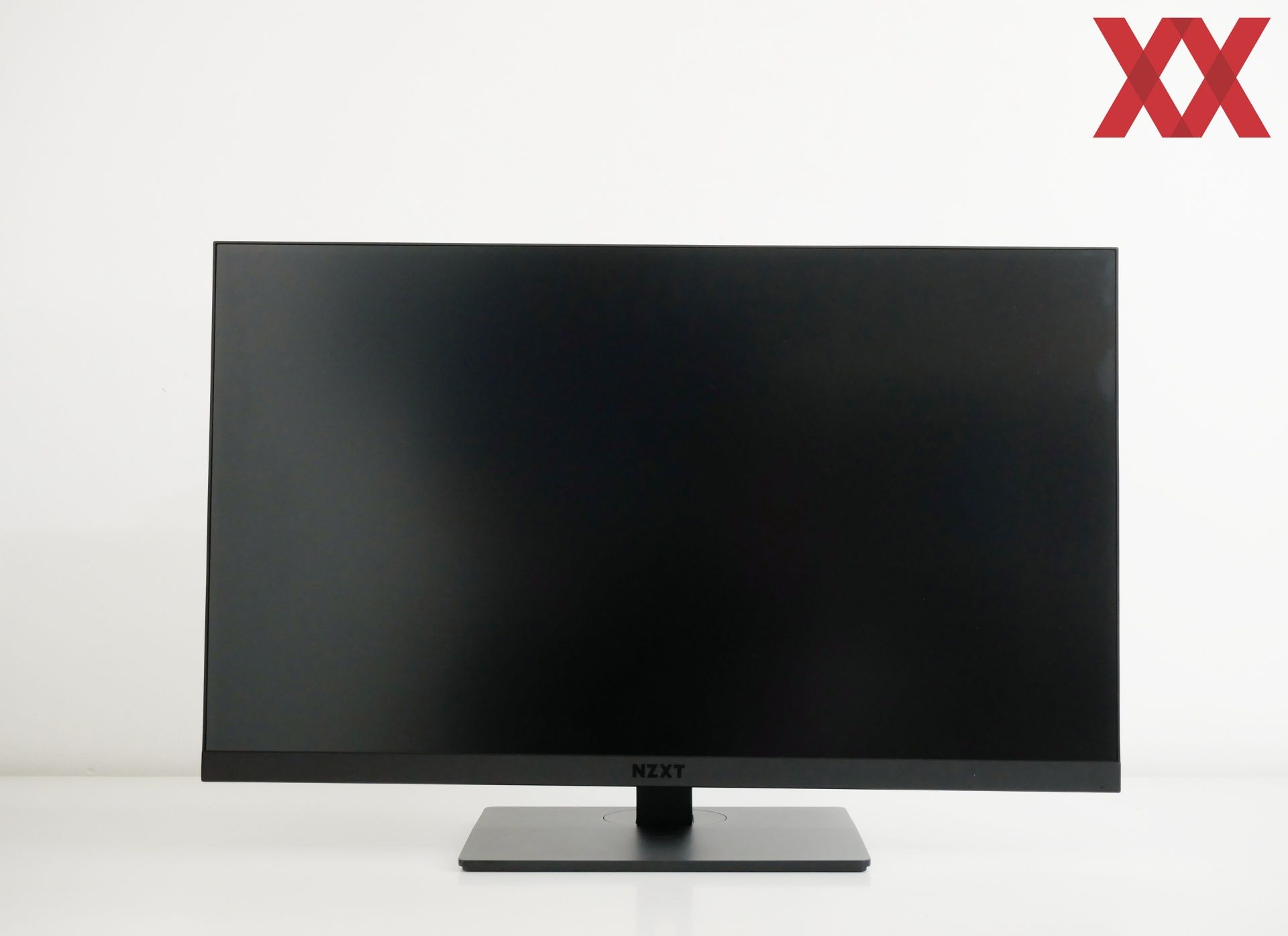

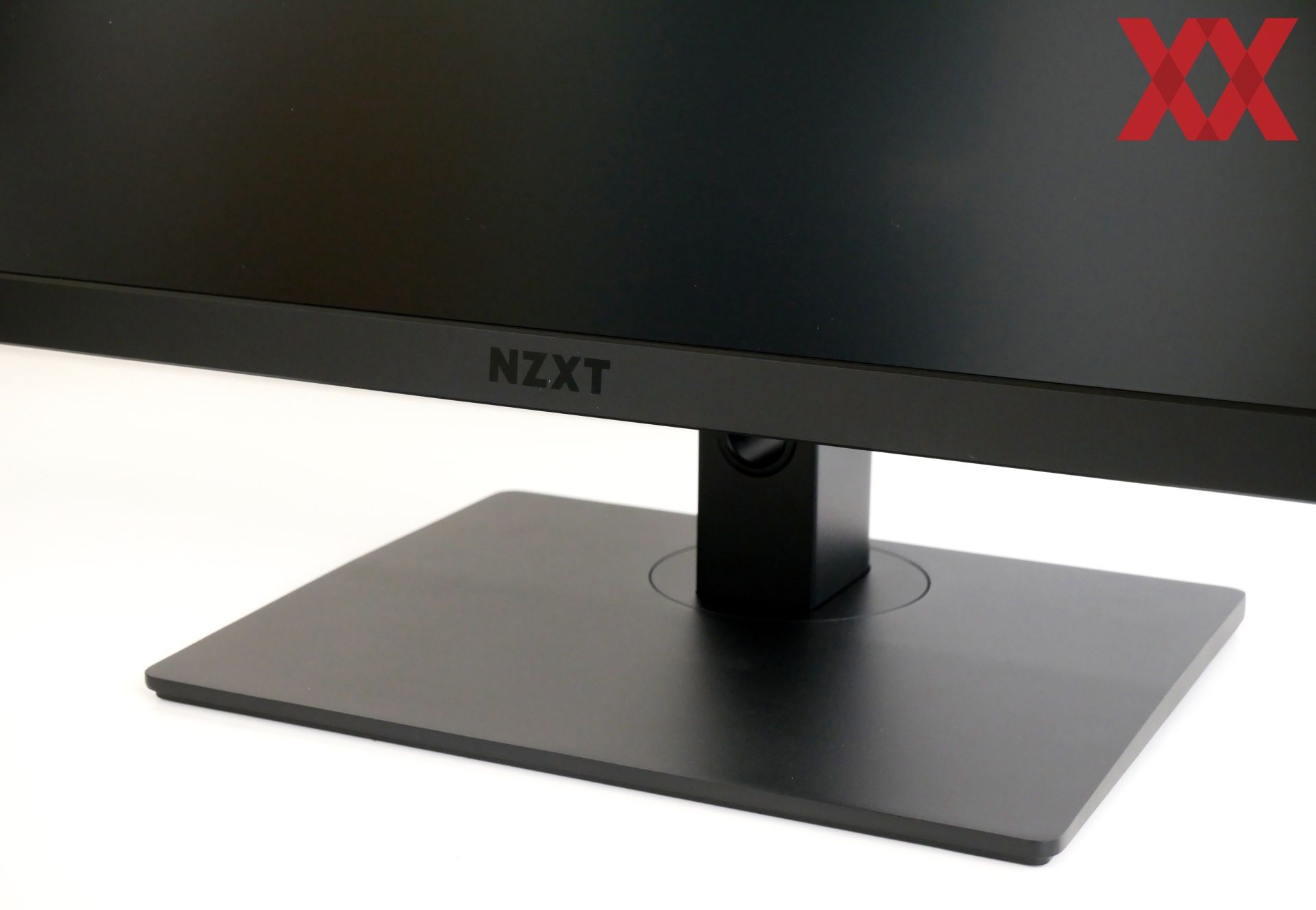

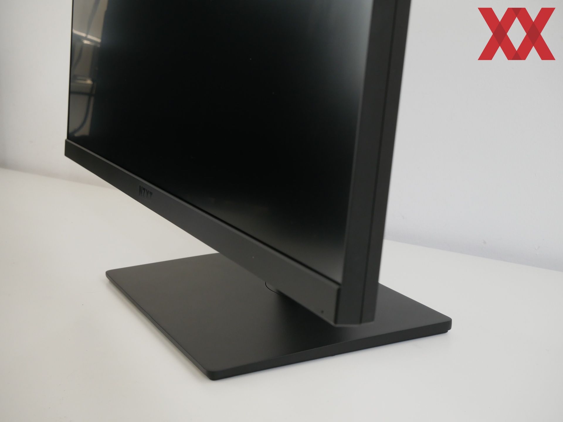

Wie bereits angesprochen, geht NZXT einen für den Mainstream-Sektor ungewohnten Weg, wenn es um den Standfuß geht. Der Monitor an sich kann zudem ohne Standfuß erworben werden. Die allermeisten Anwender werden den Canvas 27F allerdings mit dem normalen Standfuß nutzen. Der Aufpreis im Bundle hält sich in Grenzen und die Einstellmöglichkeiten sind für die meisten Anwender vollkommen ausreichend. Darüber hinaus fällt der Standfuß ausgesprochen massiv aus.
Die Anpassung der Höhe ist in einem Bereich von 120 mm möglich. In Kombination mit dem 27 Zoll großen Panel ist so ein Einstellspielraum geboten, dass eine bequeme Nutzung für die allermeisten Anwender möglich machen sollte. Die Neigung lässt sich im Bereich von -5° bis 20° anpassen, was weitestgehend dem aktuellen Standard entspricht und für die Praxis vollkommen ausreicht. Die Drehung ist nach links oder rechts um jeweils 20° möglich. Das ist nicht allzu viel, reicht in der Regel aber problemlos aus.
Alternativ besteht natürlich die Möglichkeit, auf einen Monitor-Arm mit einem Raster von 100 x 100 mm oder 70 x 70 mm zurückzugreifen. Auf den eigenen Standfuß von NZXT sind wir im Rahmen des Canvas-32Q-Test eingegangen.

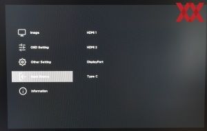

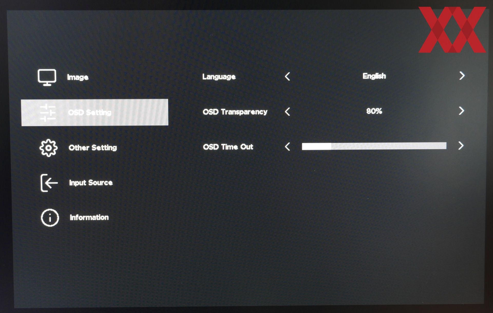

NZXT setzt auf ein recht minimalistisches Bediensystem und verbaut als einziges Element einen Joystick. Dieser sitzt im (von vorn gesehen) unteren rechten Eck auf der Rückseite, ist also nicht zu erkennen, wenn man vor dem Monitor sitzt. Entsprechend dauert es anfänglich etwas, bis der Stick auf Anhieb gefunden wird. Da um diesen herum aber keine Tasten platziert wurden, kommt es zumindest nicht zu Fehleingaben. Der Stick hat eine angenehme Größe und besitzt einen guten Druckpunkt. Für unseren Geschmack könnte das Bedienelement aber noch ein wenig weiter außen positioniert sein.

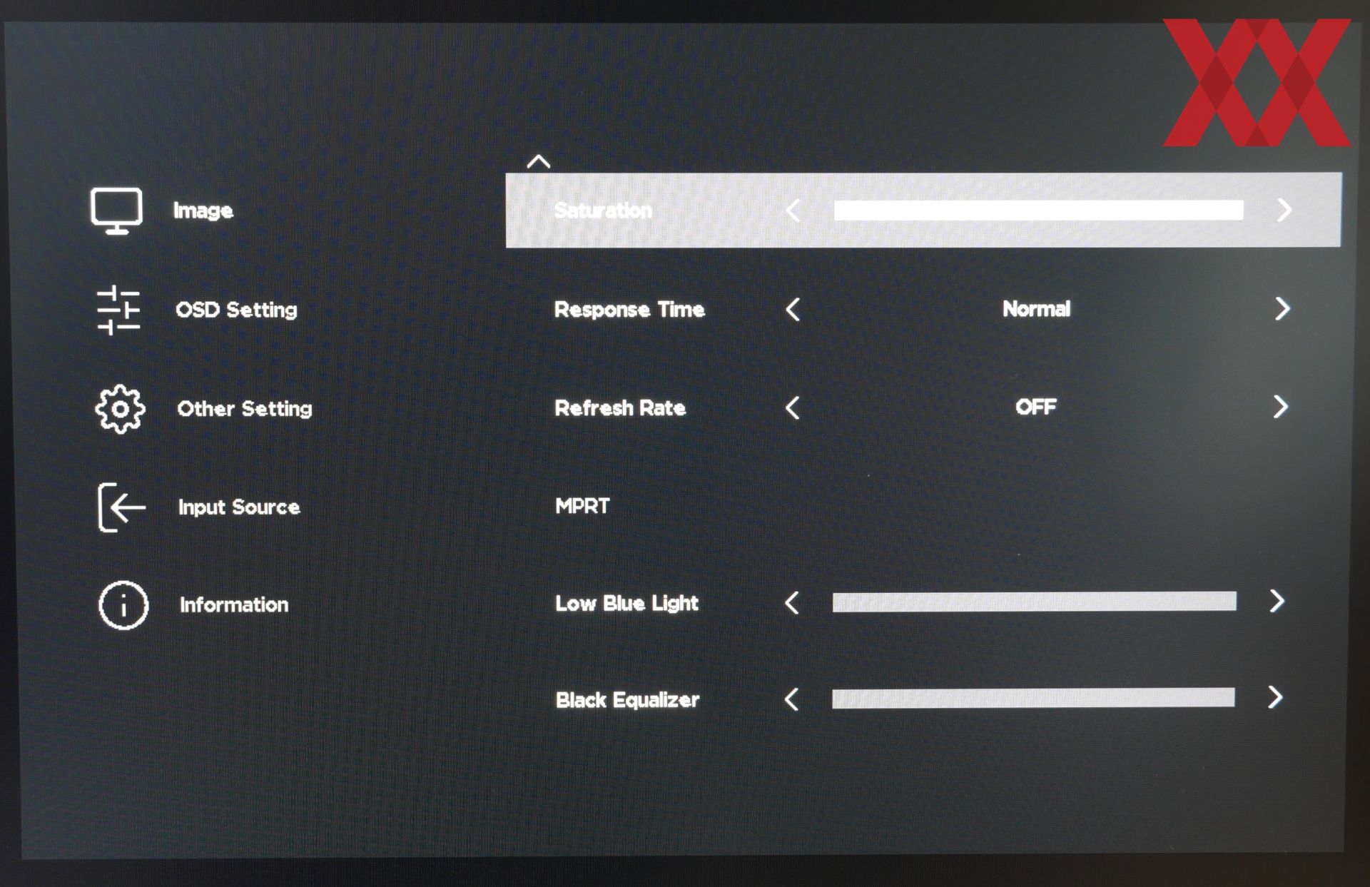

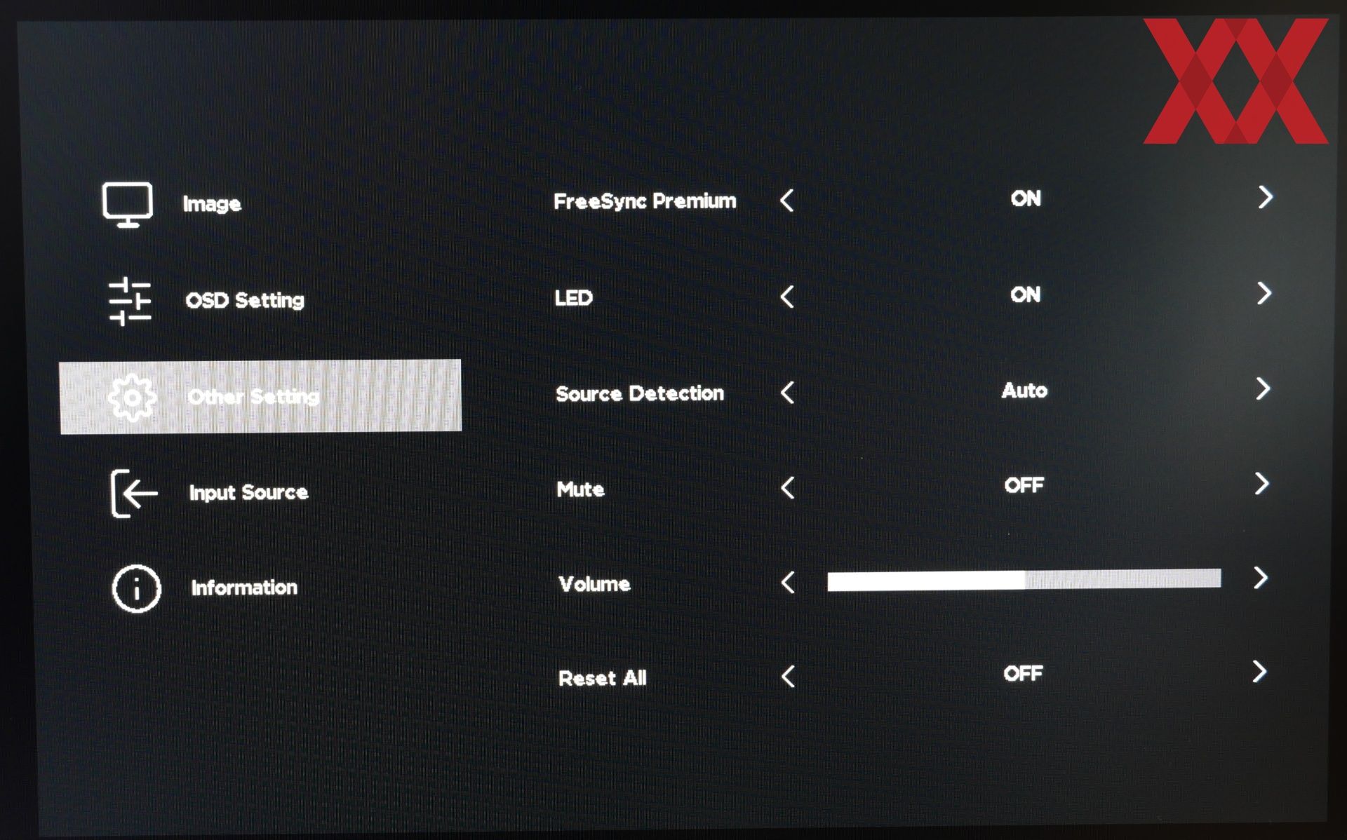

Das OSD ist sehr schlicht aufgebaut - und passt damit bestens zum weiteren Erscheinungsbild des Monitors. Der Funktionsumfang geht in Ordnung, denn alle grundlegend relevanten Einstellmöglichkeiten sind mit von der Partie. Allerdings ist die Struktur etwas grob geraten. So finden sich alle Einstellungen, die das Bild in irgend einer Weise betreffen, unter dem Menüpunkt "Image". Dazu zählen neben Einstellungen für die Helligkeit das Farbmanagement und die recht knapp gehaltenen Gaming-Einstellungen. Hier wäre es einfacher für den Anwender gewesen, wenn zumindest diese beiden wichtigen Kategorien separat vorhanden wären.
Etwas zu viel Minimalismus herrscht beispielsweise bei der Helligkeitseinstellung, denn NZXT verzichtet darauf, die Prozentangabe darzustellen. Das macht es im OSD schwer, reproduzierbare Ergebnisse zu erreichen.
