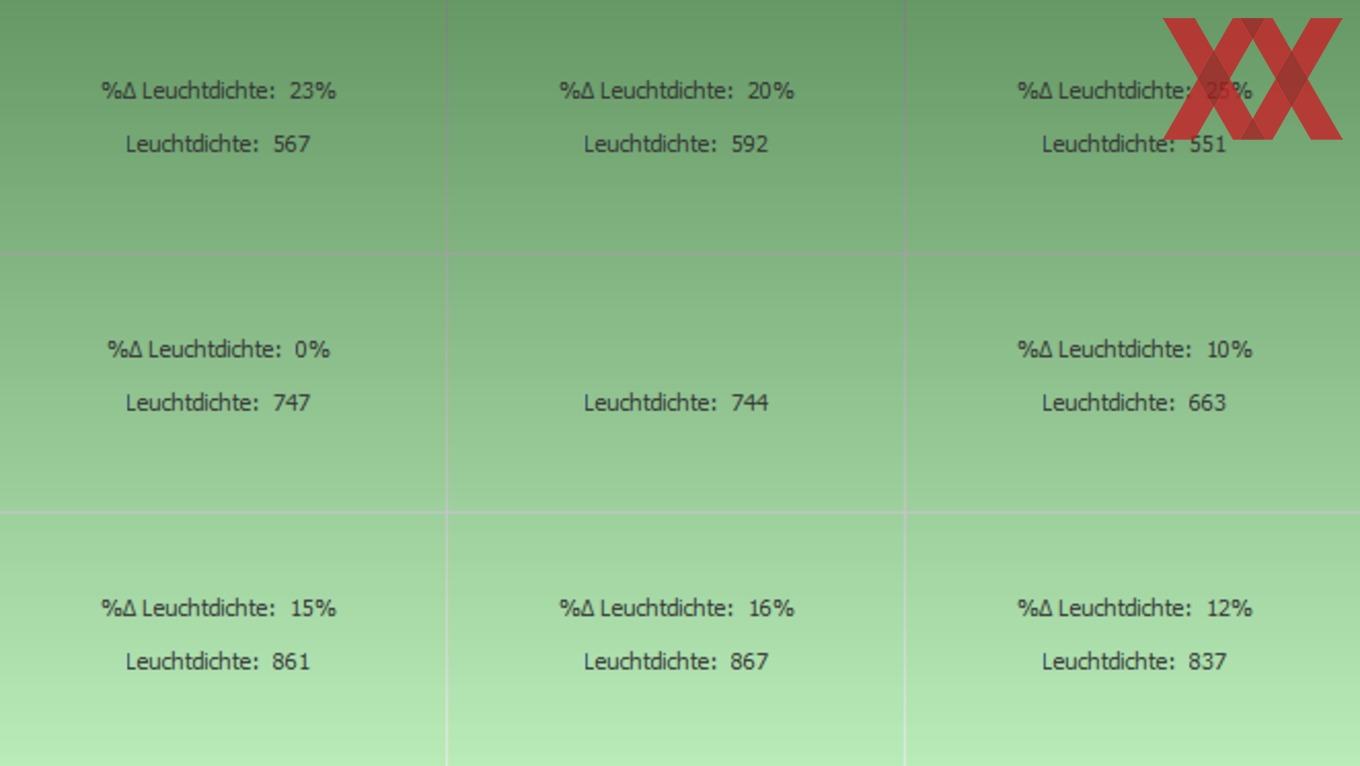

Eine erstklassige Leistung kann der Philips Momentum 436M6 hinsichtlich seiner maximalen Helligkeit abliefern. In der Spitze konnten wird 867 cd/m² ermitteln. Allerdings gibt es deutliche, wahrnehmbare Schwankungen, denn minimal konnten wir gerade einmal 567 cd/m² ermitteln. Entsprechend liefert die Homogenität wiederum einen schlechten Wert von gerade einmal 65 %. Deutlich überzeugender fällt der Kontrast aus. Für diesen konnten wir einen Wert von 4.804:1 ermitteln.

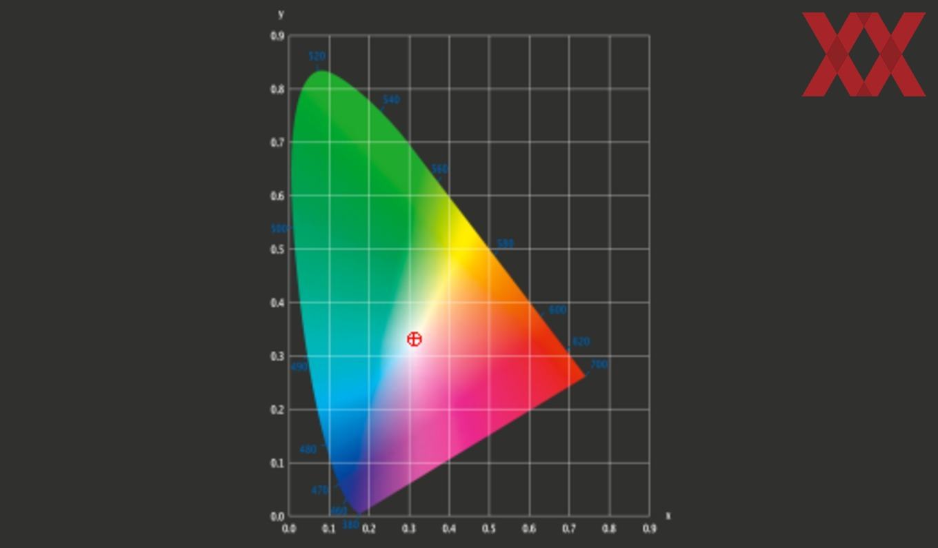

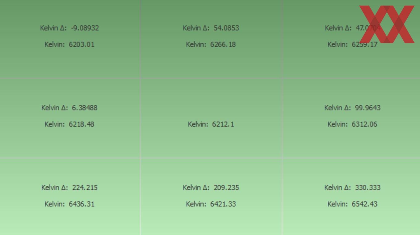

Gut gefällt die Farbabstimmung des Displays ab Werk. Der 436M6 kommt im Mittel auf einen Weißpunkt von 6.318 K, was vergleichsweise nah dran ist, am Optimum von 6.500 K. Gute Werte liefert auch die Farbabweichung. Gemittelt konnten wir ein DeltaE von 1,8 messen. Nicht ganz so überzeugend fällt das maximale DeltaE aus, das bei 8,11 liegt.

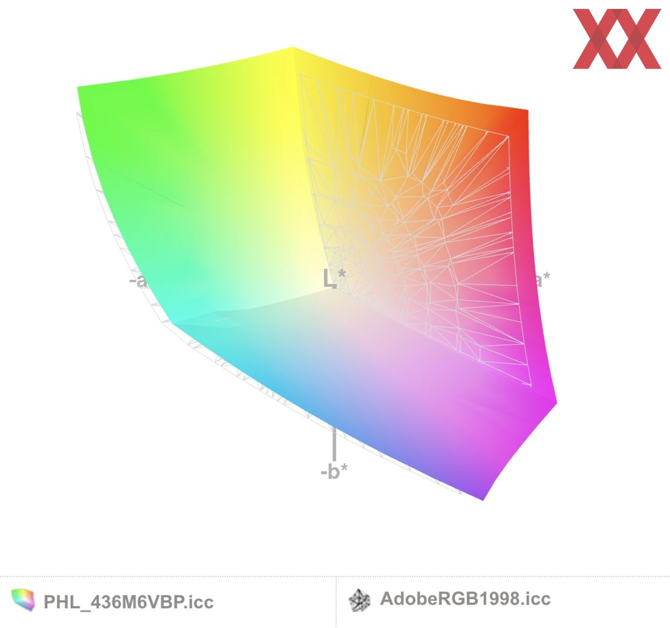

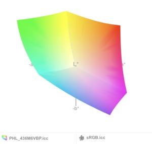

Bei der Farbraum-Abdeckung kann die Quantum-Dot-Technik ihre Vorteile ausspielen. Der sRGB-Farbraum wird zu 99,8 % abgedeckt, während AdobeRGB zu 94,92 % abgedeckt wird – auch das ist ein überzeugendes Ergebnis.
