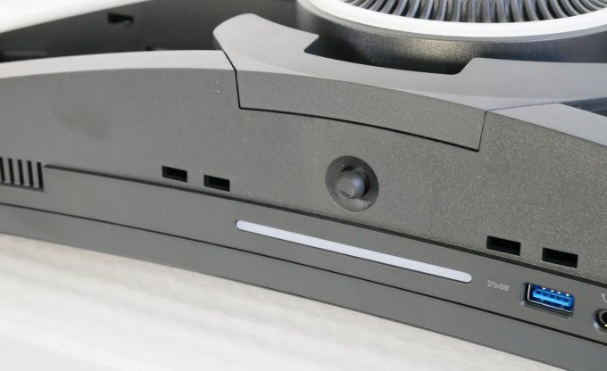

Alienware platziert einen Joystick als zentrales Bedienelement ideal erreichbar mittig auf der Unterseite des Rahmens. Als weitere Taste gibt es lediglich den Hauptschalter, der sich auf der Unterseite rechts im Eck befindet. Verwechslungen sind damit ausgeschlossen. Der Joystick ist gut positioniert und dimensioniert, sodass einer schnellen Bedienung nichts im Wege steht.
Das OSD wird von Alienware zweistufig ausgeführt. Die erste Ebene lässt sich frei belegen, sodass die individuell wichtigsten Funktionen nur einen Klick entfernt sind. Das eigentliche Menü ist für einen Gaming-Monitor erstaunlich schlicht gehalten und gleichzeitig gut strukturiert. Prinzipiell wäre es kein Problem, sich schnell zurechtzufinden. Allerdings hapert es an manchen Stellen mit der Übersetzung. So ist aus dem Creator-Mode der Ersteller-Modus geworden oder Features wie der Helligkeits-Sensor lassen sich auf aus (off) oder (on) schalten. Das müsste für einen Hersteller wie Dell/Alienware eigentlich besser möglich sein.
