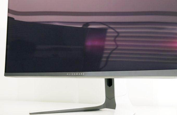

Alienware setzt auf eine Glossy-AR-Coating - und nicht wie ansonsten aktuell üblich auf AG-Coating. Das wirkt sich positiv auf den Schwarzwert aus, Spiegelungen sind aber in hellen Umgebungen zu erkennen, gerade wenn sich eine Lichtquelle im Rücken des Nutzers befindet. In Kombination mit der nicht allzu hohen typischen Helligkeit sollte der Aufstellungs-Ort mit etwas bedacht gewählt werden. Ein deutlicher Vorteil der OLED-Technik besteht zudem darin, dass es keinerlei Backlight-Bleeding geben kann.

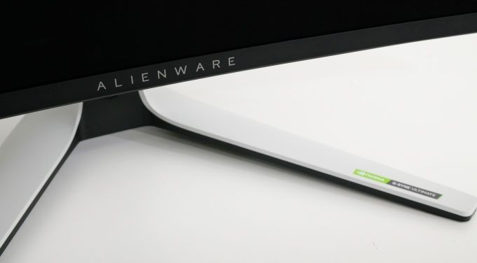

Sehr gut funktioniert wie gewohnt G-Sync, das in der Ultimate-Version zum Einsatz kommt und entsprechend über ein eigenes G-Sync-Modul verfügt. Tearing-Effekte werden so konsequent über den Frequenzbereich eliminiert.
