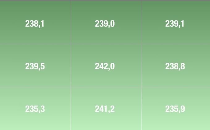

OLED-Displays können hinsichtlich ihrer maximalen typischen Leuchtkraft nicht mit der LCD-Konkurrenz mithalten. Das haben wir bereits beim LG 32EP950 gesehen und stellen es nun erneut beim Alienware AW3423DW fest. Die maximale Leuchtkraft liegt bei 243 cd/m², was nur knapp unter den angegebenen 250 cd/m² liegt. Das ist zwar nicht allzu hell, reicht für den Einsatz in normal beleuchteten Räumen aber aus - zumal die Peak-Helligkeit für den HDR-Einsatz höher ist. Gemittelt kommen wir auf einen Wert von 238,9 cd/m², was bereits die exzellente Homogenität des 34-Zoll-Panels unterstreicht. Diese liegt bei 97 % - Unterschiede sind so nicht zu erkennen.
Der Kontrastumfang liegt OLED-typisch im Unendlichen.
