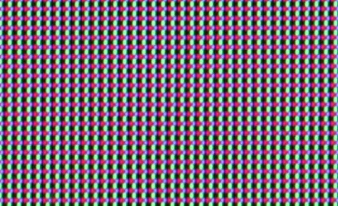

Samsung setzt auf ein ungewöhnliches Subpixel-Layout

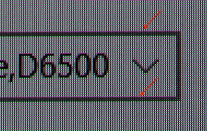

Im Vorfeld der Veröffentlichung des Alienware AW3223DW sorgten Berichte über das von Samsung gewählte Subpixel-Layout für Aufregung und Unsicherheit bei Interessenten. Ganz einfach lässt sich diese Thematik leider nicht bewerten.
Fakt ist, dass Samsung auf ein ungewöhnliches Subpixel-Layout setzt, das wohl alle Geräte betrifft, die auf die erste Generation der QD-OLED-Panels setzen. Samsung nutzt auf eine dreieckige Anordnung der Pixel, während diese normalweise in einer Reihe platziert werden. Leuchten nun alle drei Farben gleichzeitig, sieht das menschliche Auge Weiß. Zu Problemen kommt es allerdings an Kanten mit einem harten Kontrast, wenn also beispielsweise weiße und schwarze Flächen aufeinandertreffen. Dann fehlen an den Übergängen durch die Subpixelanordnung einzelne Farben, was dazu führt, dass Farbsäume vorhanden sind, denn die korrekte Farbe kann nicht mit zwei Subpixeln abgebildet werden.
Vorhanden sind diese Farbsäume (siehe unteres Bild) in jedem Fall, das ist technisch aufgrund der Anordnung nicht anders möglich. Unterschiede gibt es hingegen bei der Wahrnehmung. Manche sehen die Farbsäume sofort, anderen fallen sie gar nicht auf. Gerade bei einem normalen Sitzabstand sind sie in unserem Test nicht aufgefallen, bei genauerem Hinsehen nur bei langen, geraden Übergängen. Man könnte es so formulieren: Die Schrift wird nicht so scharf dargestellt, wie sie es sollte, direkte Farbsäume sind uns im normalen Betrieb nicht aufgefallen. Noch geringer wird der Einfluss, wenn es sich nicht um statischen Content handelt.
Allerdings scheint es sich um eine stark subjektive Wahrnehmung zu handeln. Manche sehen es sofort, anderen wären die Darstellungsfehler ohne den Aufschrei im Internet wohl gar nicht aufgefallen. Am Ende führt dieser Sachverhalt dazu, dass keine generelle Empfehlung für den 34-Zöller ausgesprochen werden kann, sondern zunächst subjektiv getestet werden sollte, ob der Effekt störend auffällt oder nicht.
Schade ist es aber allemal, dass eine so neue Technik mit viel Potential über eine solche Thematik stolpert.
