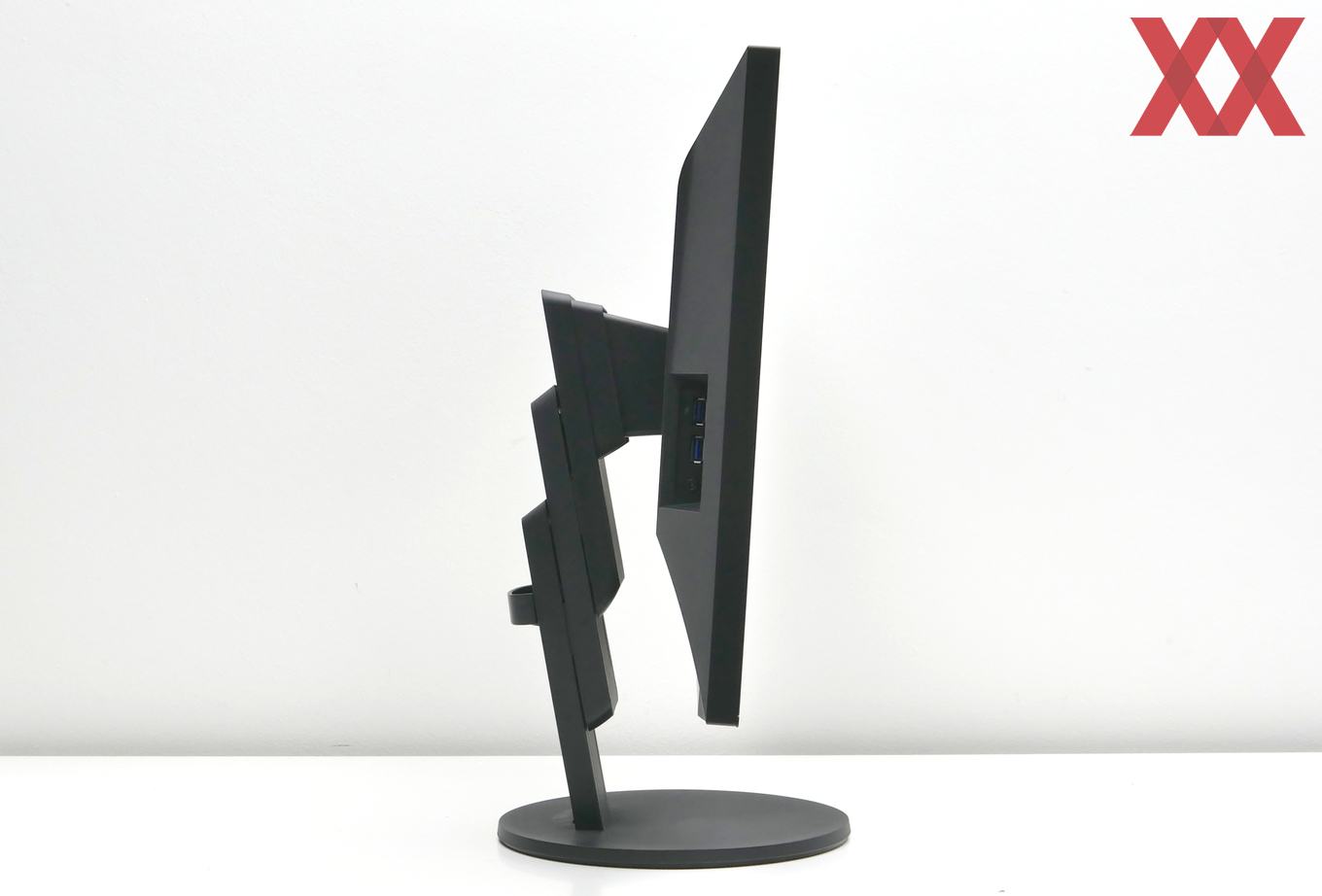

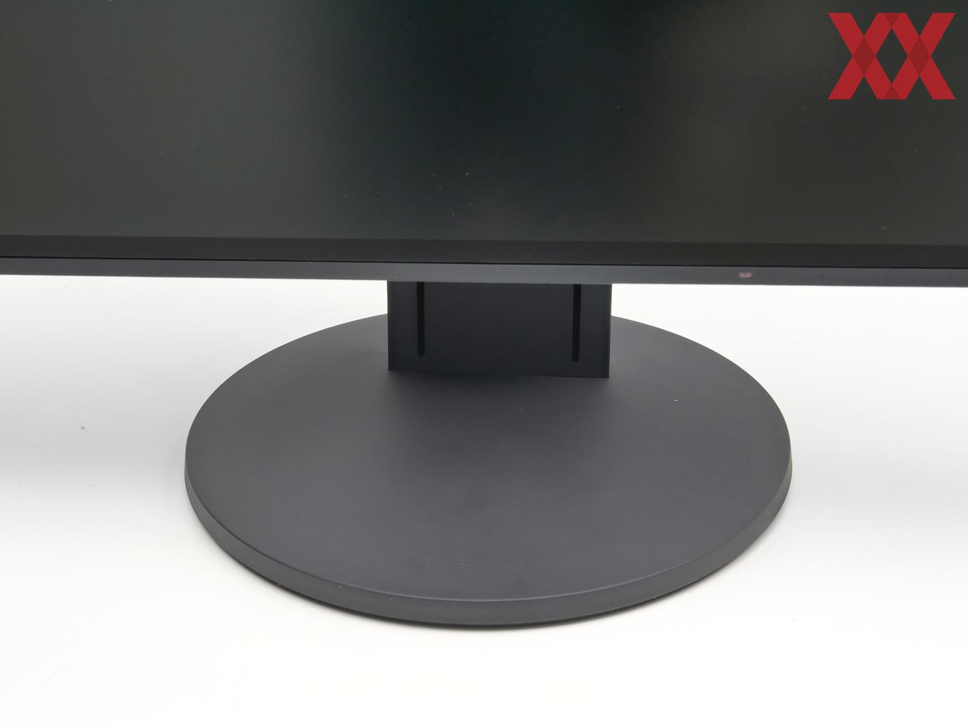

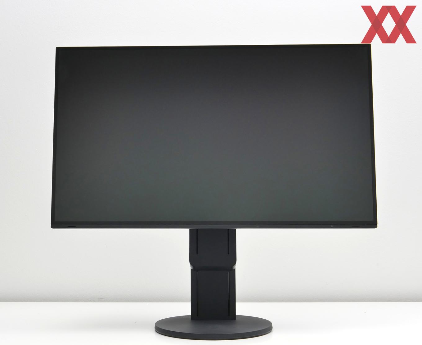

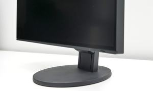

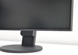

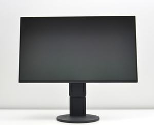

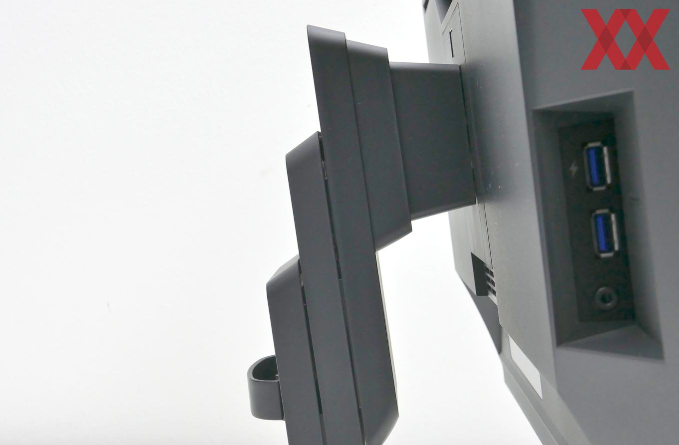

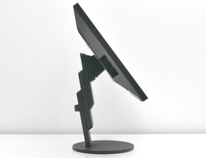

Das beginnt bereits beim sehr großen Einstellbereich für die Höhe. Eizo realisiert eine Anpassung von maximal 178 mm. Das sind gut 50 mm mehr, als es bei den meisten Geräten der Fall ist. Gleichzeitig besteht die Besonderheit des Eizo-Displays in der sehr niedrigen minimalen Höhe. Das Panel kann praktisch auf Schreibtisch-Niveau abgesenkt werden.

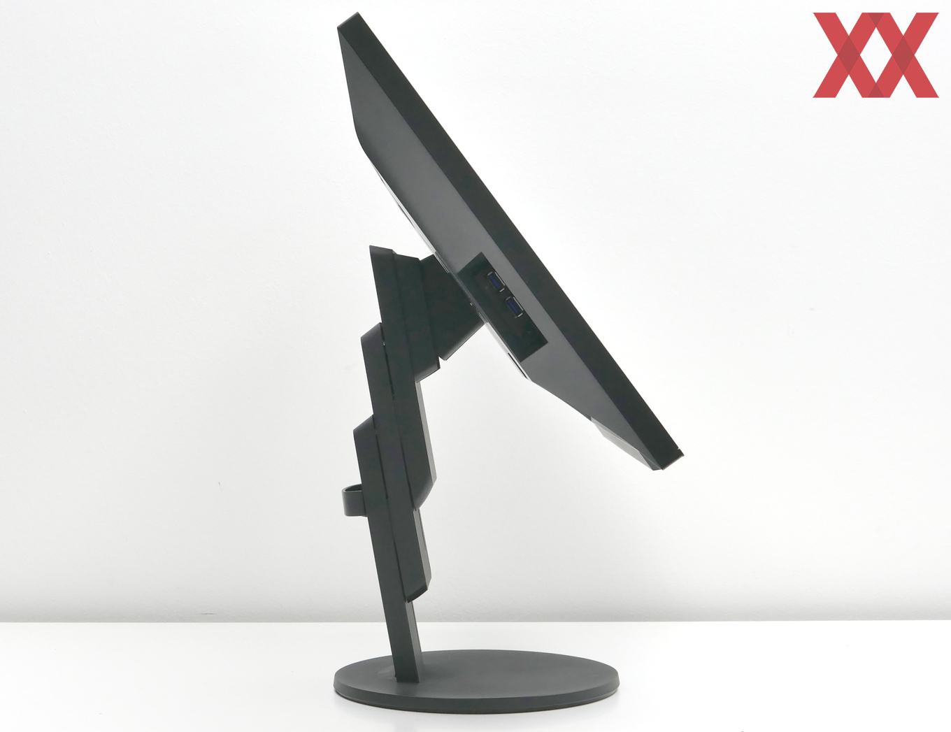

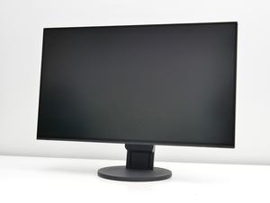

Aber auch die Neigung kann in einem besonders großen Umfang angepasst werden. Das von Eizo verbaute Gelenk lässt sich im Bereich von -5 bis +35° kippen. Auch hier werden die Konkurrenten mühelos überflügelt.

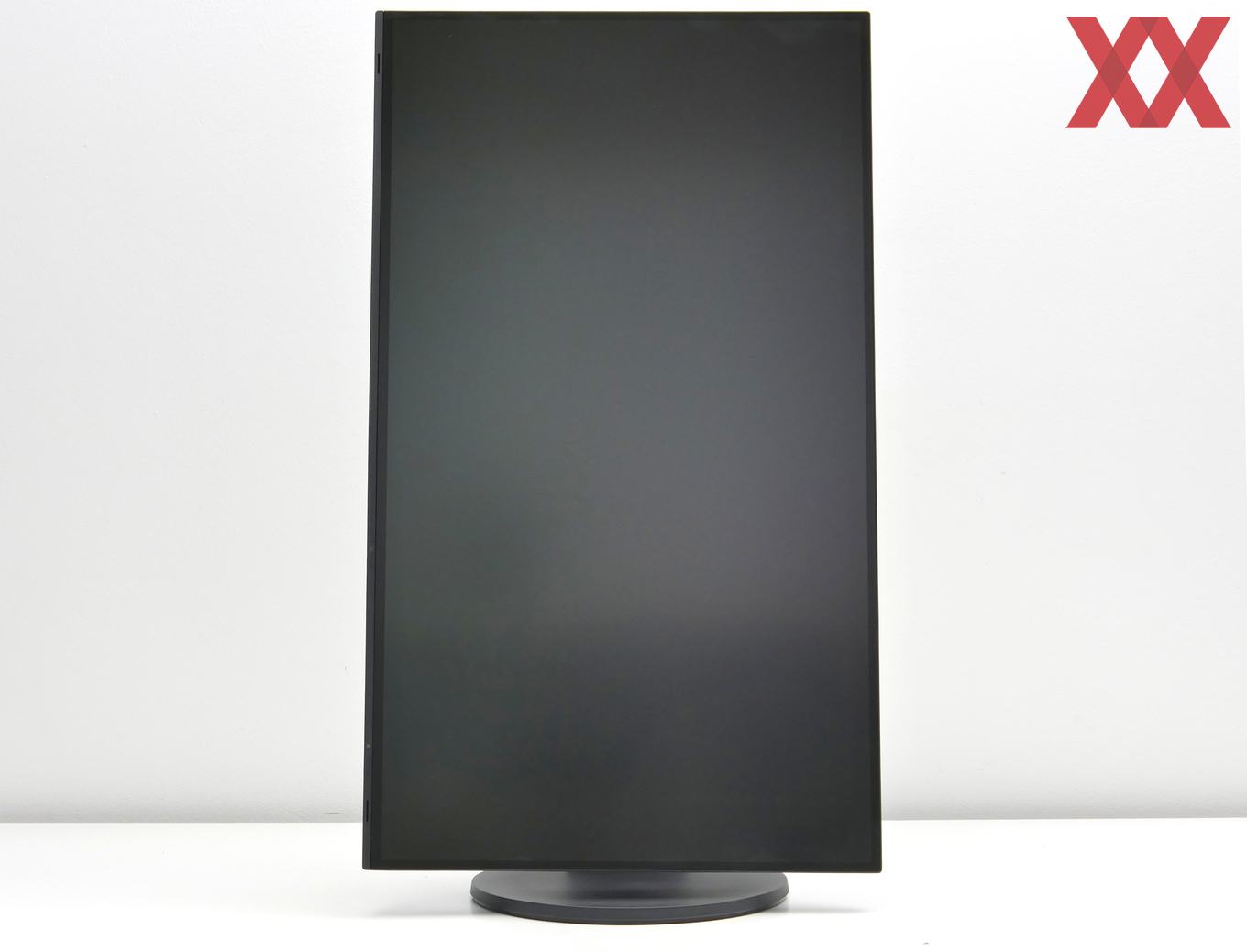

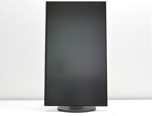

Abgerundet werden die ohnehin schon hervorragenden Ergonomie-Funktionen von der Pivot-Funktion. Von der werden sicherlich die wenigsten Anwender auch wirklich Gebrauch machen, je nach Anwendungsfall kann sie aber sehr praktisch sein.

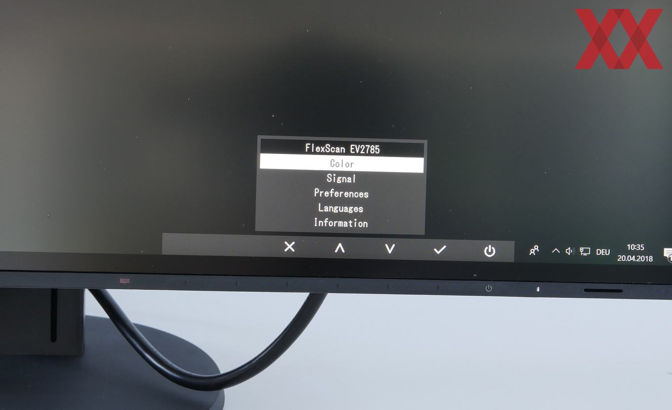

OSD und Bedienelemente

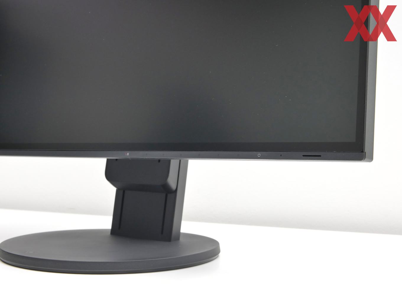

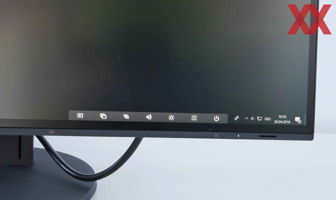

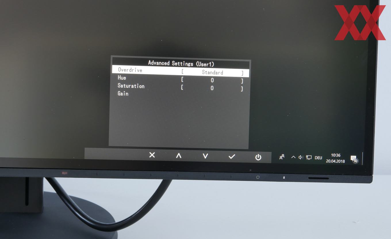

Wer bereits mit Eizo-Monitoren zu tun hatte, dem kommt das Bedienkonzept des FlexScan EV2785 sicherlich bekannt vor. Am unteren rechten Rand des Rahmens positioniert der Hersteller mehrere Sensortasten, die bedingt durch den sehr schmalen Rahmen nur noch durch kleine Erhebungen markiert werden, eine Beschriftung gibt es nur für den Hauptschalter. Alle weiteren Informationen werden eingeblendet, wenn einer der Sensoren berührt wird. Die von Eizo eingesetzten Elemente reagieren sehr direkt und zuverlässig. In Kombination mit der guten Beschriftung ist es so ohne weiteres möglich, sich durch die verschiedenen Ebenen der Navigation zu hangeln.

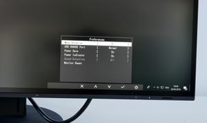

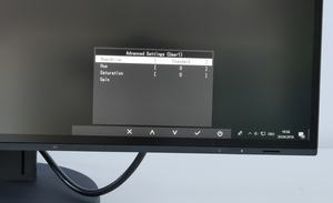

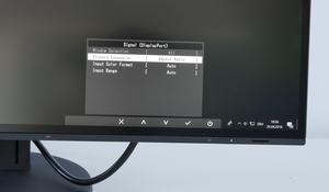

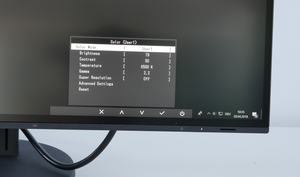

Wie wir es aktuell bei fast allen Geräten sehen, setzt auch Eizo auf einen zweistufigen Aufbau des OSD. In der ersten Ebene wird der direkte Zugriff auf die wichtigsten Einstellmöglichkeiten wie die Helligkeit, die Eco-Features oder die Eingangswahl.
Das eigentliche OSD ist Eizo-typisch nüchtern gehalten, was aber keineswegs schlecht sein muss. Alle Funktionen sind klar beschrieben und so jederzeit verständlich. Der Umfang ist sehr gut und dem Anwendungsprofil des EV2785 angepasst.
Auch in diesem Bereich hinterlässt Eizos aktueller Office-Monitor also eine sehr gute Figur.
