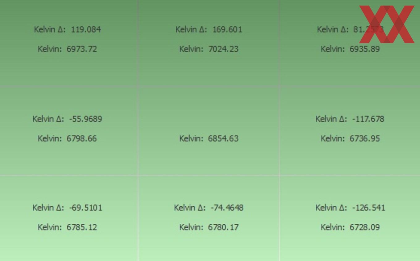

Weißpunkt
7314 XX
7310 XX
7231 XX
7179 XX
7054 XX
7027 XX
6973 XX
6868 XX
6866 XX
6852 XX
6803 XX
6754 XX
6717 XX
6713 XX
6712 XX
6699 XX
6691 XX
6661 XX
6582 XX
6576 XX
6465 XX
6440 XX
6404 XX
6397 XX
6376 XX
6347 XX
6341 XX
6335 XX
6323 XX
6299 XX
6226 XX
6179 XX
5877 XX
Farbtemperatur in Kelvin
Idealwert: 6.500 Kelvin

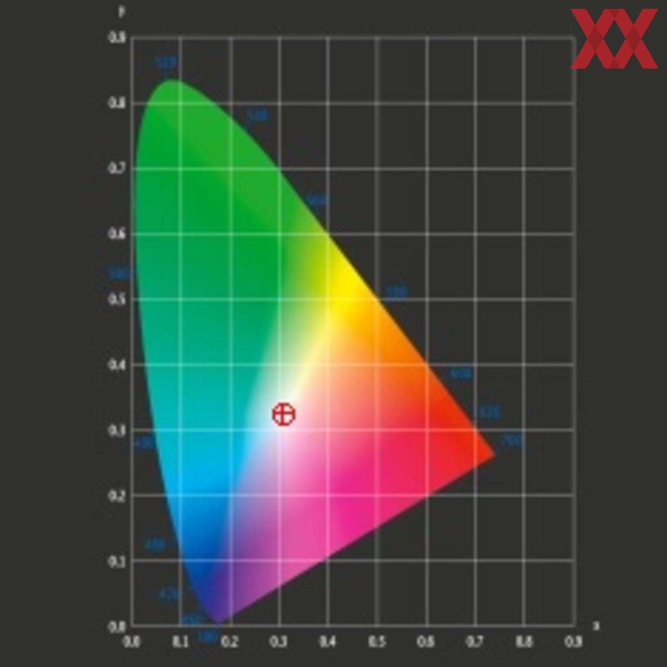

Samsung bringt den Monitor so zum Kunden, dass nur Anwender nachkorrigieren müssen, die wirklich eine farbverbindliche Darstellung benötigen. Samsung bietet darüber hinaus eine Menge Presets. Die Ergebnisse zeigen wir weiter unten.

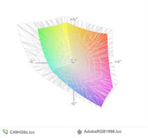

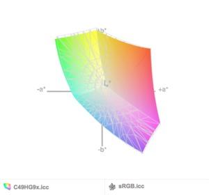

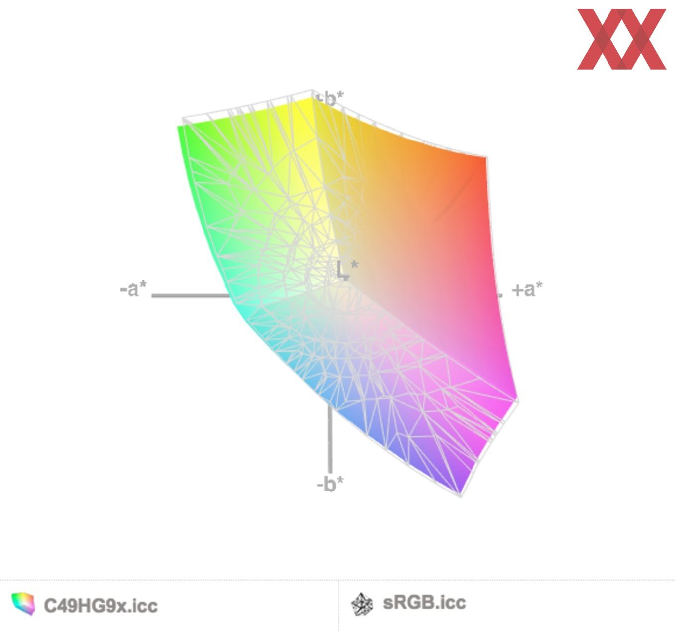

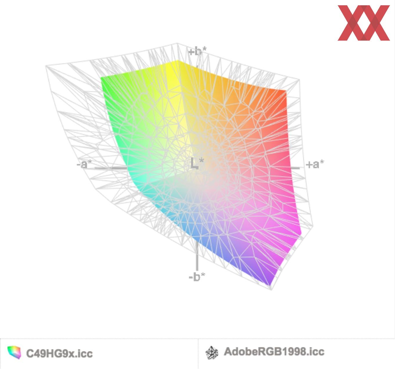

Keine großen Überraschungen gibt es bei der Farbraum-Abdeckung. Während der sRGB-Farbraum mit 95,94 % nahezu vollständig abdeckt wird, müssen bei AdobeRGB (67,05 %) Abstriche akzeptiert werden.
