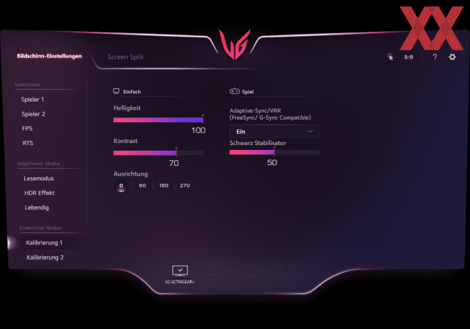

Zusätzlich gibt es die von LG bekannte Software OnScreen Control. Diese kommt in einem deutlich moderneren Gaming-Look und erlaubt es, die OSD-Funktionen über Windows zu steuern. Ebenso besteht die Möglichkeit, bestimmte Settings automatisch beim Start einer Anwendung zu laden, was recht praktisch sein kann. Andere Software-Lösungen bieten aber einen noch größeren Funktionsumfang. Beispielsweise erlaubt es OnScreen Control nicht, die RGB-Beleuchtung anzupassen.
