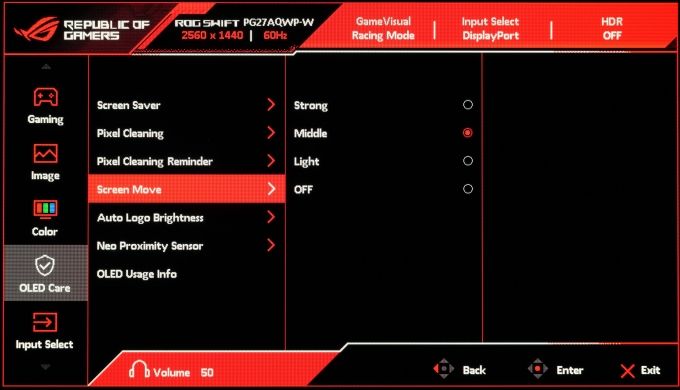

OLED-Schutzvorrichtung
Wie üblich, haben wir das Gerät auf eine Helligkeit von 200 cd/m² konfiguriert.
Sind alle Schutzfunktionen auf ein Minimum geschaltet, oder deaktiviert, hat der dargestellte Inhalt in unseren Messungen keinen Einfluss auf die Darstellung.
Wird die Logo-Detection aktiviert, sinkt die Helligkeit nur minimal auf 196 cd/m², wenn vollflächig ein Explorer-Fenster dargestellt wird – die Größe der Symbole wirkt sich nicht weiter aus. Hier scheint ASUS’ Algorithmus also deutlich dezenter zu arbeiten, als wir es schon oft gesehen haben, denn das Bild wird nicht generell abgedunkelt.
Allerdings muss auch angeführt werden, dass es sich um das erste Gerät mit einem Tandem-OLED aus dem Hause LG auf unserem Schreibtisch handelt. Der Aufbau mit einer zusätzlichen Schicht soll das Setup grundsätzlich robuster machen. ASUS selbst spricht davon, dass die Lebensspanne um 60 % länger ausfalle als bei der vorherigen Generation. Entsprechend soll es noch weniger Probleme mit Einbrenn-Effekten geben. Ob das wirklich der Fall ist, wird sich allerdings erst mit etwas zeitlichem Versatz und vielen Praxiserfahrungen sagen lassen.
Neben einer Logo- und Taskbar-Detection integriert ASUS einen Screensaver-Mode und erlaubt es, die Pixel-Bewegung in vier Stufen anzupassen. Auch die Erinnerung an das Pixel-Cleaning lässt sich anpassen und dabei ausschalten.
