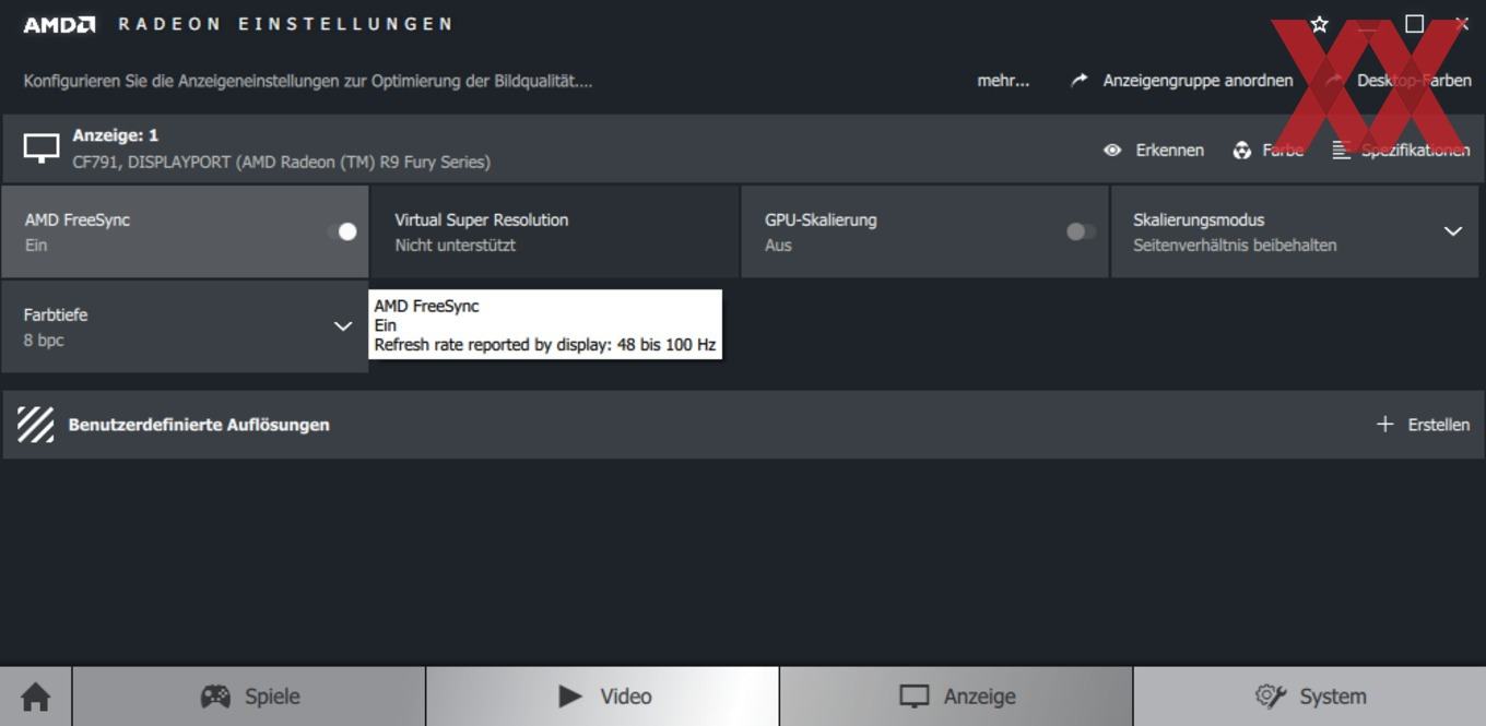

Dank FreeSync und einer maximalen Wiederholfrequenz von 100 Hz steht dem Tearing freien Gaming-Vergnügen nichts im Wege. Samsung integriert zwei Modi, wobei unseres Erachtens die Nutzung der „Ultimate Engine“ die bessere Wahl ist. Dann deckt der Frequenz-Bereich 48-100 Hz ab, im Standard-Setting sind es 80-100 Hz. Die Umsetzung konnte in unseren Versuchen überzeugen. Lediglich im unteren Spektrum konnte es ab und an zu einem kurzen Flackern kommen.

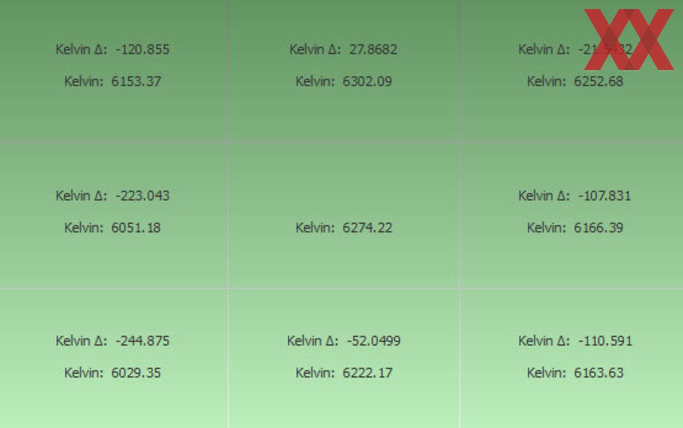

Farbtemperatur in Kelvin
Idealwert: 6.500 Kelvin
In unseren Messungen konnten wir im Auslieferungszustand einen Weißpunkt von 6.179 Kelvin ermitteln. Entsprechend fällt die Farbwiedergabe etwas wärmer aus als es optimalerweise der Fall wäre. Gerade Nutzer, die auf einen optimalen Weißpunkt angewiesen sind, greifen also besser zu einem Colorimeter. Sehr gut sieht es hingegen bei der Farbreproduktion aus. Das maximale Delta E lag bei 2,3, während es im Mittel ein Delta E von 1,06 gab. Überzeugend fiel auch die Farbraum-Abdeckung aus. sRGB wird zu 99,58 % wiedergegeben.
