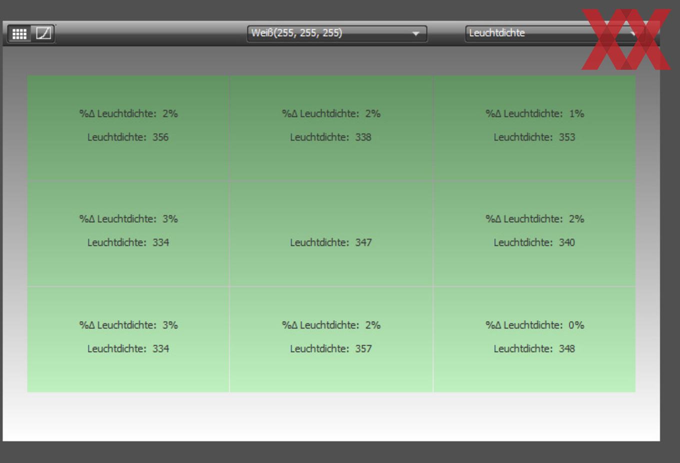

Ein Blick auf die Messwerte fördert positives zutage. Die Helligkeit fällt mit 357 cd/m² im Maximum-Segment und gemittelt 345 cd/m² angenehm hoch aus. So werden genügend Reserven geboten, um auch dann arbeiten zu können, wenn die Sonne einmal im Rücken des Betrachters steht. Daran ändert sich auch nach einer erfolgreichen Kalibrierung nichts, denn dann konnten wir noch 336 cd/m² ermitteln.
Anders sieht es aber aus, wenn die 30-Watt-Ladeoption des Monitors genutzt wird. Dann wird die maximale Helligkeit auf rund 130 cd/m² reduziert. Das ist für den normalen Arbeitsplatz ausreichend, ein Puffer ist dann aber nicht mehr vorhanden – zu hell sollte es also nicht werden.
Dafür kann die Homogenität auf der ganzen Linie überzeugen, denn die liegt bei 95 % - Helligkeitsunterschiede sind mit dem bloßen Auge so nicht zu erkennen. Ebenso überzeugt das Kontrastverhältnis, das auf einem für IPS-Panels typischen Wert von 911:1 liegt.

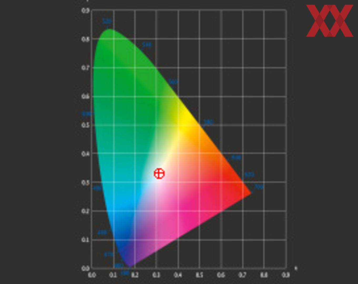

Unkalibriert konnten wir bei unserem Testgerät einen Weißpunkt von 6.335 Kelvin ermitteln. Das ist dicht dran am Optimum von 6.500 Kelvin, sodass nicht nachgeregelt werden muss, wenn nicht professionell in der Bildbearbeitung gearbeitet wird – solche Anwender greifen aber ohnehin zu einem anderen Gerät. Gut gefallen kann auch die Farbreproduktion. Maximal konnten wir ein DeltaE von 4,38 ermitteln, gemittelt war es ein Wert von 1,3.
