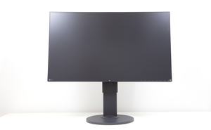

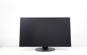

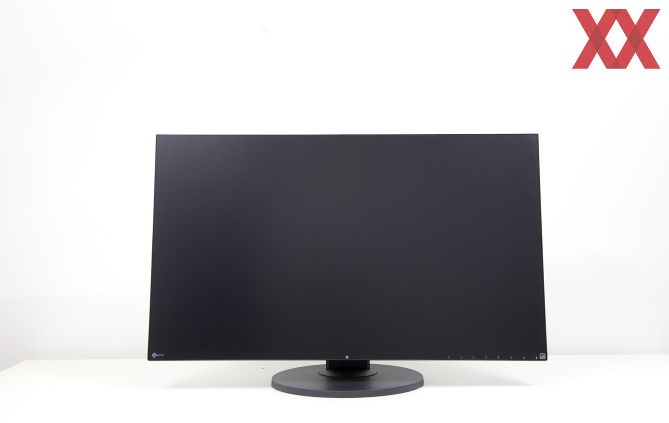

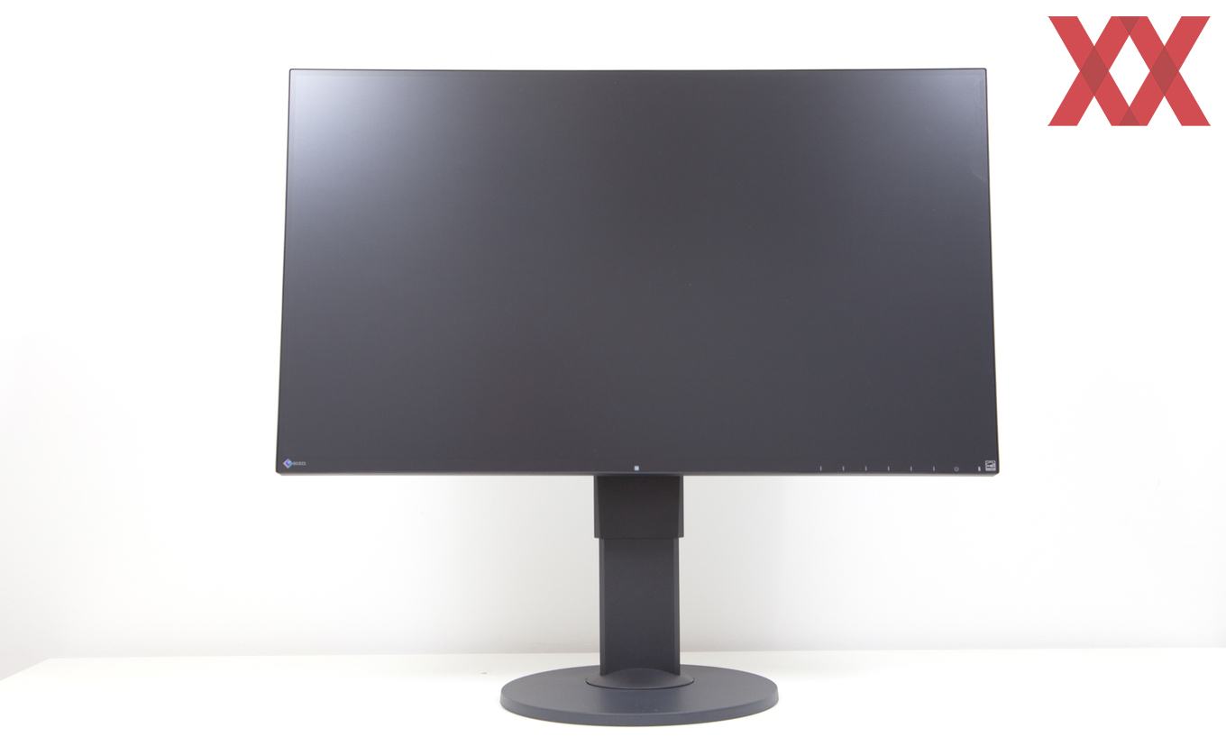

Geht es um die Anpassungsfähigkeiten des Gehäuses, spielt Eizo schon immer ganz vorn mit – und der FlexScan EV2780 macht da keine Ausnahme. Die Unterkante des Panels kann fast auf Schreibtischhöhe abgesenkt werden, eine Option, die nur sehr selten geboten wird. In Kombination mit dem großzügigen Einstellbereich, der 155 mm bietet, kann der EV2780 aber dennoch problemlos auf großgewachsene Nutzer angepasst werden. Auch die Neigung kann sehr flexibel justiert werden. Der 27-Zöller kann im Bereich um 5° nach vorn geneigt und um 35° nach hinten gekippt werden. Auch hier fällt der Einstellbereich deutlich größer aus, als man es normalerweise kennt.
Passend zur Office-Ausrichtung rundet eine Pivot-Funktion die mechanischen Einstellmöglichkeiten ab, zu denen abschließend nur gesagt werden kann: Viel besser geht es aktuell nicht.

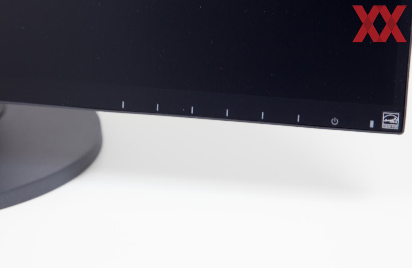

Eines der entscheidenden Merkmale des EV2780 ist sein nüchternes und aufgeräumtes Design. Bedienelemente würden da nur stören. Um das zu realisieren, setzt Eizo auf eine Touch-Bedienung, die im unteren rechten Eck des Rahmens positioniert wurde. Lediglich einige weiße Striche deuten darauf hin, dass an dieser Stelle mehr als das Übliche geboten wird.

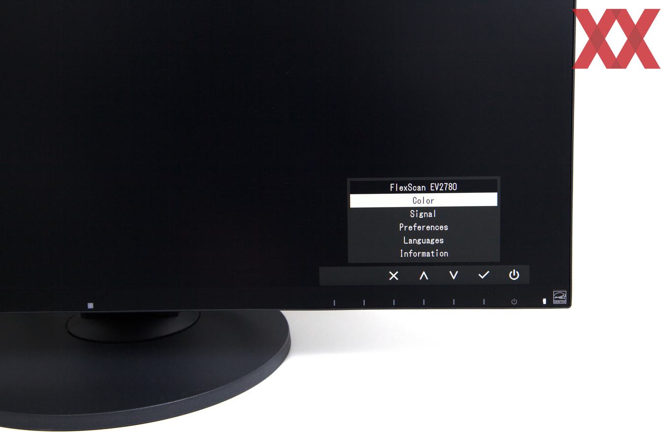

Das Menü wird erst dann eingeblendet, wenn der Touch-Bereich berührt wird. Zunächst erhält der Nutzer Zugriff auf eine erste Ebene, in der die wichtigsten Einstellmöglichkeiten direkt zugänglich sind. Beispielsweise lässt sich dort der Eco-Modus beeinflussen oder aber die Helligkeit auf dem kurzen Weg verstellen. Erst von hier aus kommt der Nutzer dann zur zweiten Ebene, die den gesamten Funktionsumfang offenbart.
Eizo-typisch fallen die Einstellmöglichkeiten des nüchtern gestalteten OSD sehr gut aus. Alle wichtigen Einstellungen sind vorhanden, inklusive einer umfangreichen Anpassung der Farbdarstellung. An die CG-Konkurrenz aus eigenem Hause reicht man zwar nicht heran, das ist aber auch nicht Ziel des EV2780.
Die Touch-Bedienung kann gleichzeitig gefallen, denn alle Eingaben werden direkt umgesetzt. Man ist in Zeiten von Touchscreen allerdings immer versucht, direkt auf dem Bildschirm die Eingaben zu tätigen, was natürlich nicht klappt.
