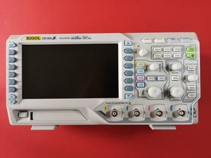

Mit einem Vierkanaloszilloskop können wir alle vier Messungen gleichzeitig durchführen und in Abhängigkeit von der Zeit darstellen.

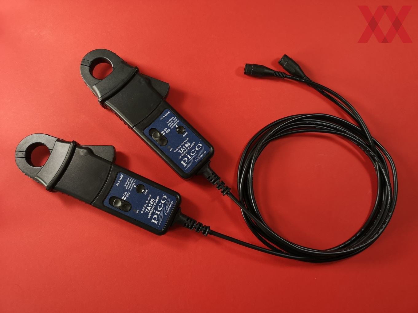

Dazu verwenden wir das digitale RIGOL DS1054Z Vierkanalspeicheroszilloskop inklusive Speichererweiterung sowie zwei Rigol-Tastköpfe und zwei Pico-Strommesszangen mit integriertem Spannungswandler zum direkten Anschluss an das Oszilloskop.
Technische Daten
| Oszilloskop | Rigol DS1054Z (4Ch. 50 MHz 1GSa/s 24 Mpts) |
| Tastköpfe | Rigol PVP 2150 (1x 35 MHz, 10x 150 MHz) |
| Strommesszangen | PicoTech TA 189 AC / DC 30 A 1% Toleranz +-2 mA |
Wie bisher praktiziert, führen wir vier Messungen durch. Alle Messungen dauern jeweils etwa 1 Minute und werden mehrfach wiederholt. Das Oszilloskop zeigt uns einerseits den visualisierten Spannungsverlauf, aber auch eine Auswertung der Hoch- und Tiefpunkte sowie der Durchschnittswerte an. Über die MATH-Funktion des Oszilloskops können wir uns auch gleich die Leistung für die 12 V-Schiene hochrechnen lassen, nämlich durch Multiplikation der entsprechenden Kanäle. Im Anschluss an die Messung können die Daten mit einem USB-Stick abgeholt und aufgearbeitet werden. Eine Steuerung der Messung und Bildausgabe über den integrierten RJ45 LAN-Anschluss ist ebenso möglich. Der Elektrotechniker dreht jedoch lieber an Reglern und drückt Knöpfe :).
