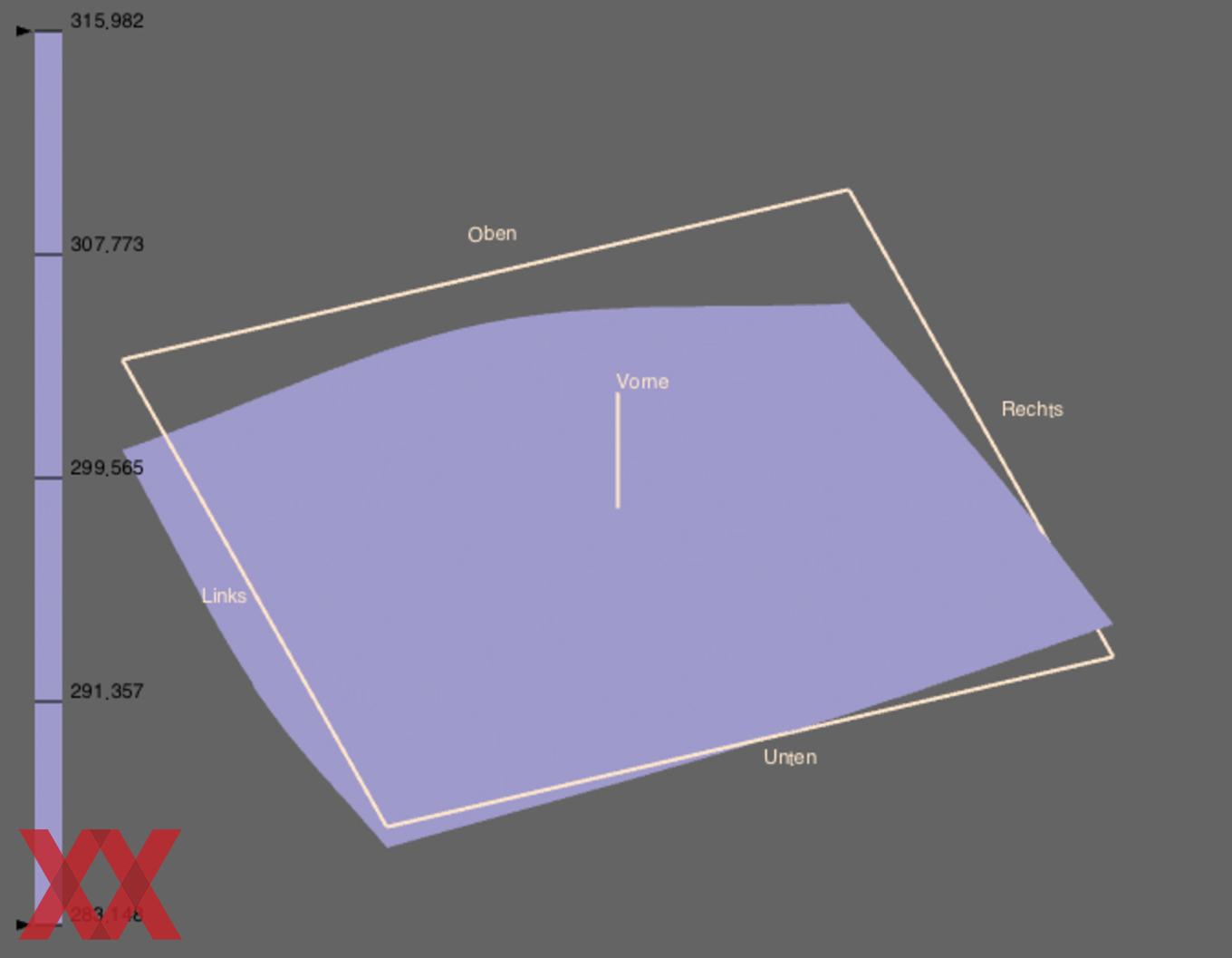

Die eigentliche Bildqualität kann voll und ganz überzeugen. Das verwendete AH-IPS-Panel ist mit einer gemittelten Leuchtstärke von 239 cd/m² nicht nur ausreichend hell für gut beleuchtete Räume, sondern mit einem Wert von 1022:1 auch kontrastreich. Die Homogenität lag in unseren Messungen bei sehr guten 94 %, eine Abweichung der Ausleuchtung lässt sich mit bloßem Auge nicht erkennen. IPS-typisch wird auch eine gute Blickwinkelstablität geboten. Die sorgt dafür, dass auch mehrere Personen problemlos vor dem Monitor sitzen können.

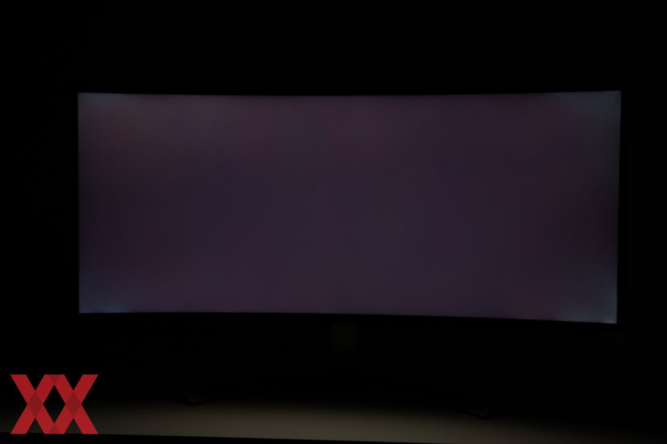

Probleme haben großformatige Curved-Displays immer wieder mit Backlight-Bleeding. Das von LG eingesetzte IPS-Panel hatte in unserem Test keine allzu großen Probleme damit. Wurde eine homogene schwarze Fläche in einem dunklen Raum wiedergegeben, waren zwar durchaus etwas hellere Ecken zu erkennen, im normalen Betrieb machte sich das jedoch kaum wirklich bemerkbar.

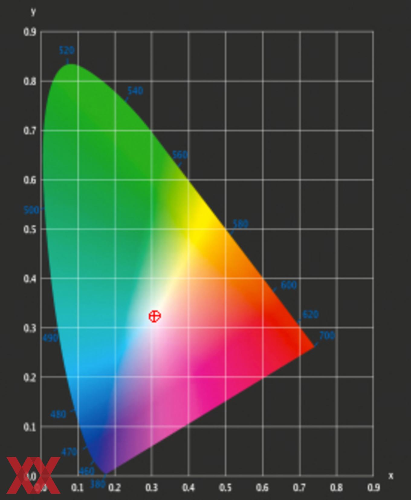

Wer das Display auspackt, loslegt und vorher nichts an den Farbeinstellungen verändert, der erhält eine Farbtemperatur von rund 6.700 Kelvin. Das ist zwar minimal zu kühl, wird allerdings nicht in farbverbindlichen Setups gearbeitet, stört das kaum. LG bietet aber gute Möglichkeiten zur Anpassung. Am besten lässt sich das Panel natürlich über die 6-Achs-Farbkorrektur abstimmen – so lässt sich das letzte Quäntchen aus dem LG 38UC99 herausholen.
Zusätzlich haben wir die zahlreichen Presets vermessen, die LG hinterlegt hat. Wer in sehr hellen Umgebungen arbeitet, der fährt mit dem „Cinema“-Profil am besten, wohingegen bei moderater Beleuchtung auch das Profil „Dunkler Raum 1“ eine gute Wahl sein kann.
