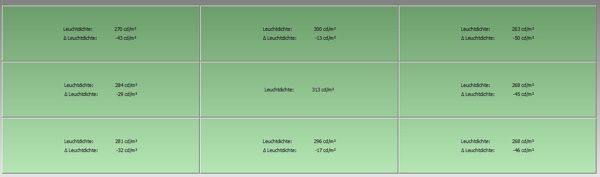

Die von Acer in den Spezifikationen ausgeschriebene Maximalhelligkeit von 300 cd/m² erreicht der B326HK mit 313 cd/m² ziemlich genau auf den Punkt. Die Werksangaben sind somit schon einmal nicht ganz falsch. Mit etwa 90 Prozent der maximalen Helligkeit erreichen wir die Angaben von Acer mit 300 cd/m² genau auf den Punkt.

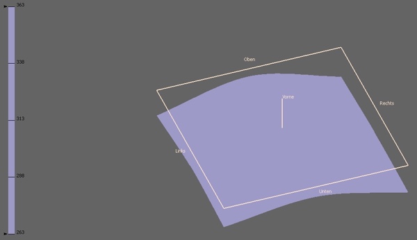

Weniger gut gefällt uns die Gleichmäßigkeit der Helligkeit, da die Schwankungen an den Randbereichen doch relativ groß sind. Maximale Helligkeitsdifferenzen von -50 cd/m² lassen sich unter gewissen Umständen mit dem bloßen Auge wahrnehmen und stören so den Gesamteindruck. Gerade die rechte obere Ecke sowie der komplette rechte Bereich sind hier auffällig. Allerdings ist dies ohne die Messung zu kennen nicht direkt ersichtlich.

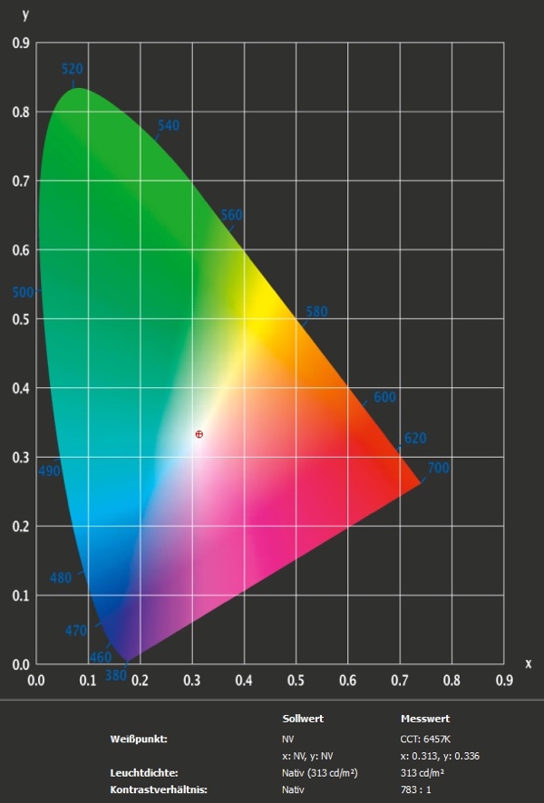

Im Idealfall liegt der Weißpunkt bei einer Farbtemperatur von 6.500 Kelvin. Wir haben 6.457 Kelvin gemessen. Damit liegt der Acer B326HK sehr gut und wird auch werksseitig kalibriert ausgeliefert, allerdings lassen sich verschiedene Farbprofile über das OSD einstellen und auch über den Treiber kann die Farbdarstellung weiter angepasst werden.

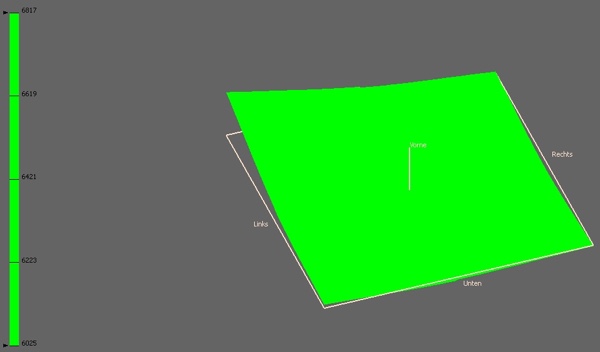

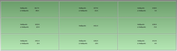

Auch zum Weißpunkt haben wir eine Feldmessung mit insgesamt neun Messfeldern durchgeführt. In den Randbereichen sehen wir auch hier kleinere Abweichungen. Diese reichen von +396 Kelvin bis -72 Kelvin. Die Grafik verdeutlicht diesen Sachverhalt erneut.

Im 3D-Bild sind die Abweichungen noch besser zu erkennen:

Der statische Kontrast liegt bei 783:1 und somit deutlich unter den angegebenen 1000:1.
