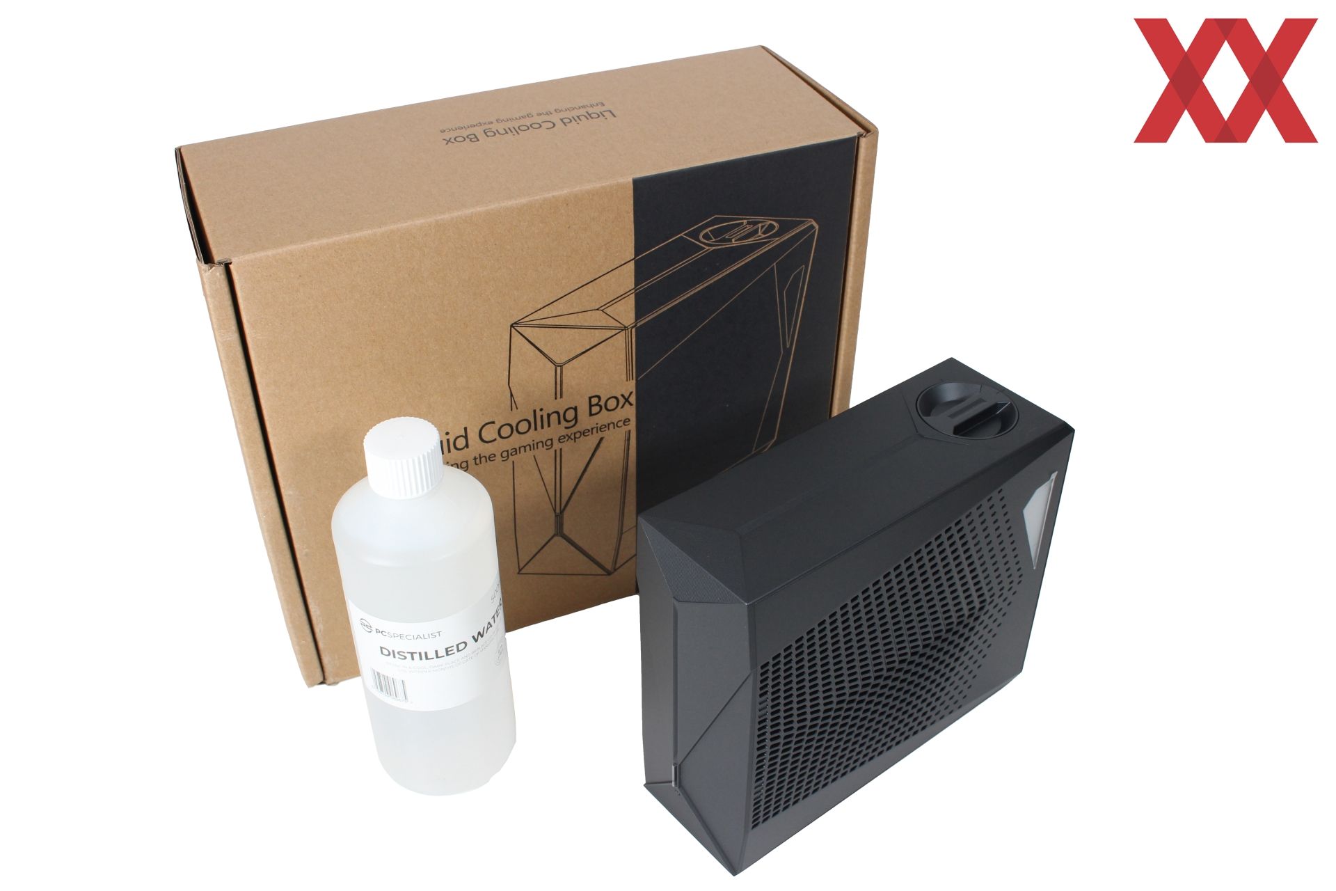

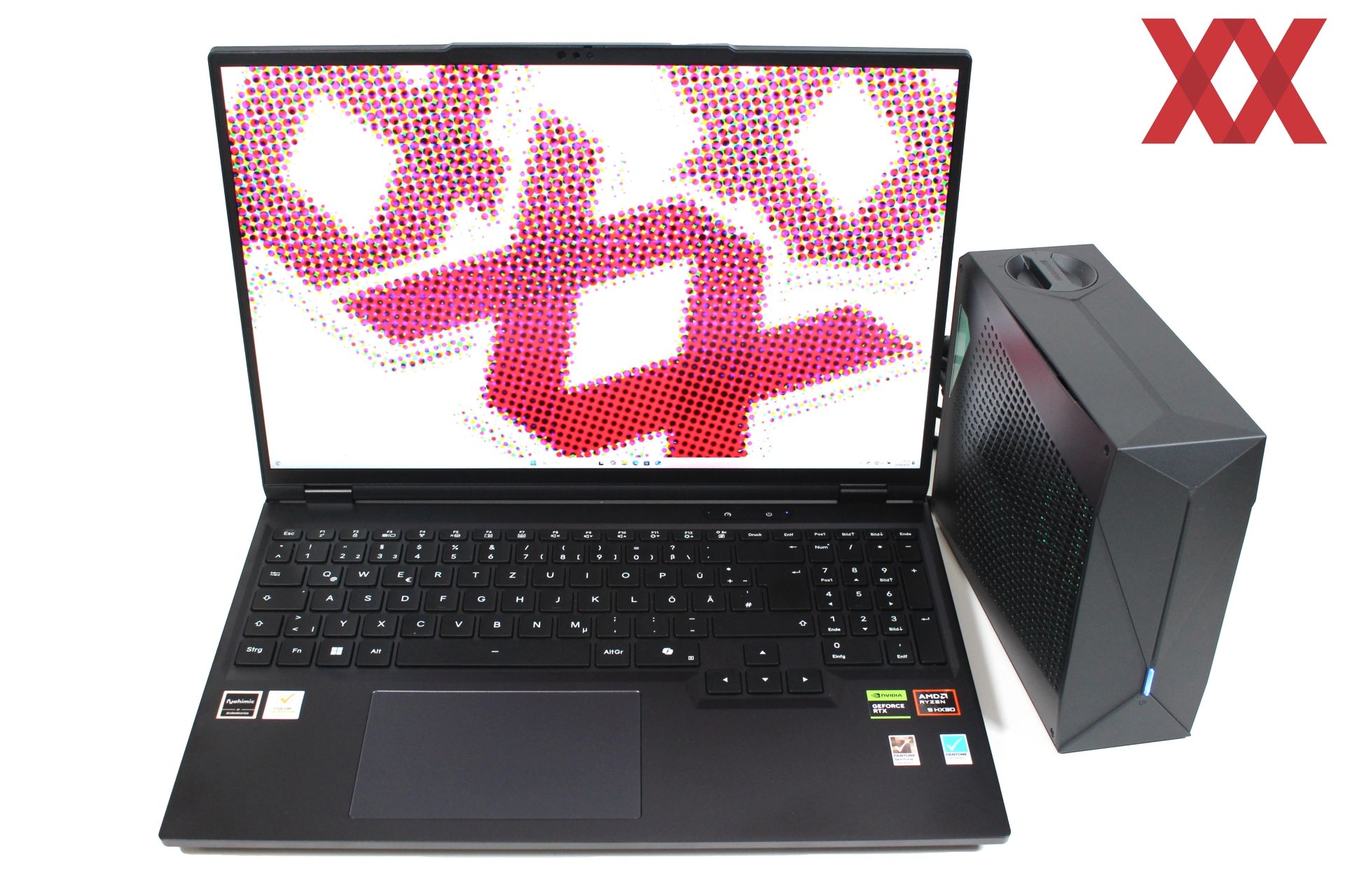

Zwar kann sich die Leistung des PCSpecialist Recoil 16 bereits ab Werk sehen lassen, mit der externen Wasserkühlung lässt sich die Leistung und sogar das Lautstärke-Verhalten aber noch erheblich verbessern. Das vom Hersteller einfach nur als "Liquid Series Laptop Cooler" bezeichnete Gerät basiert auf dem gleichen Gerät wie die XMG OASIS (Mk2), welcher wir bereits ausführlich auf den Zahn gefühlt hatten, und ist bei der Bestellung optional für rund 151 Euro erhältlich.

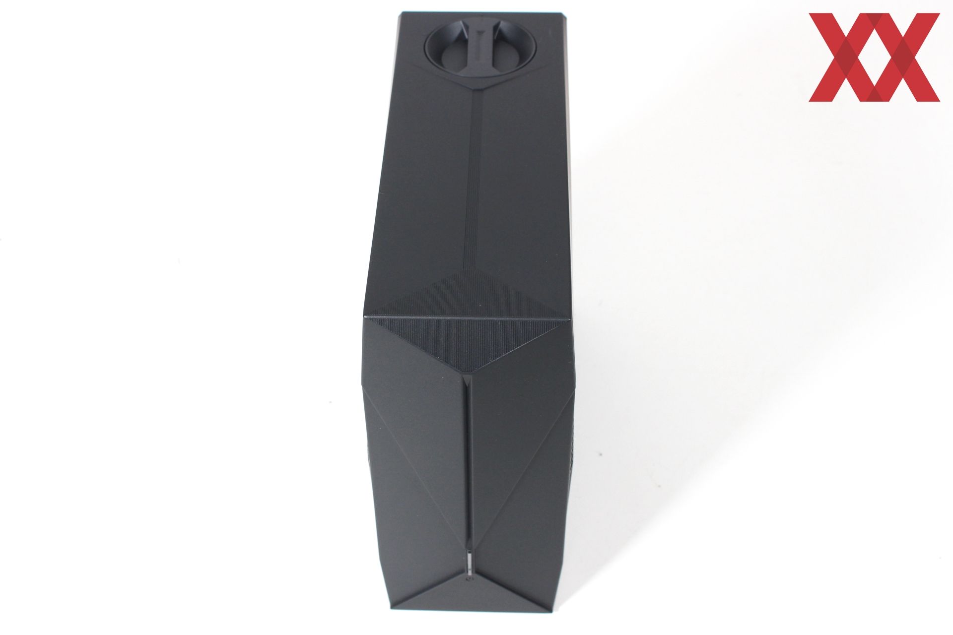

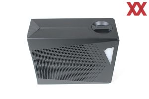

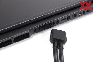

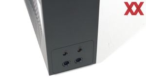

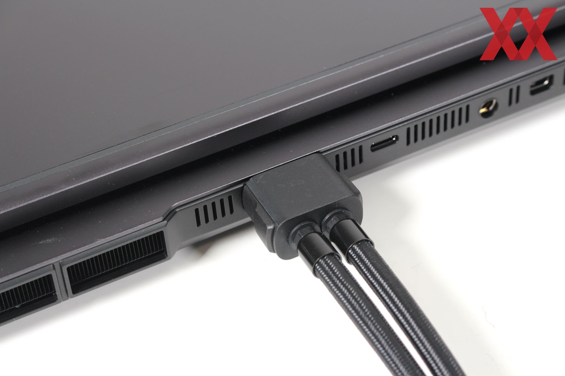

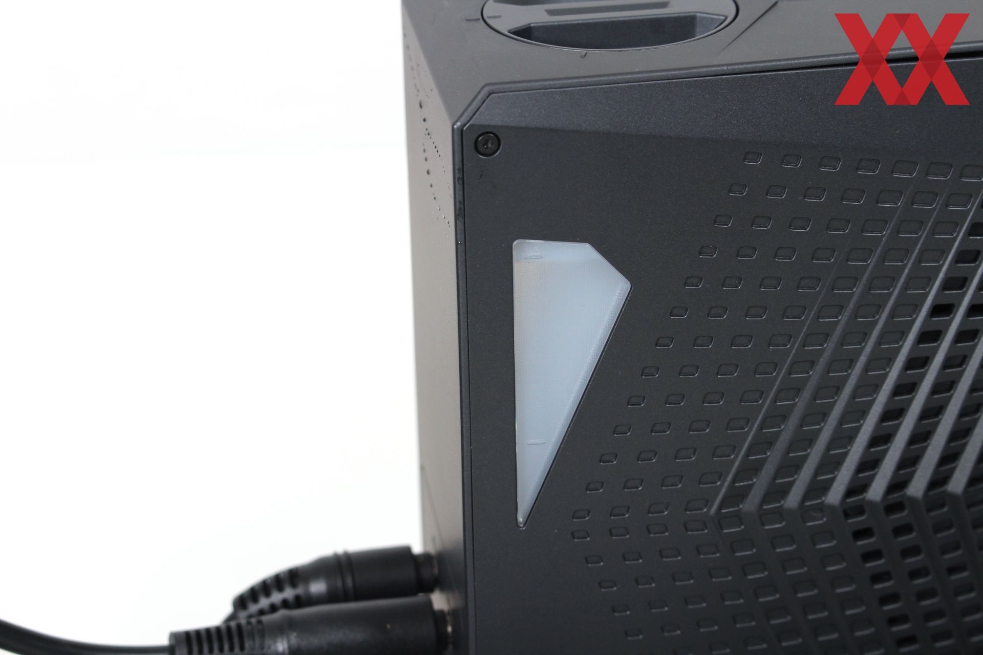

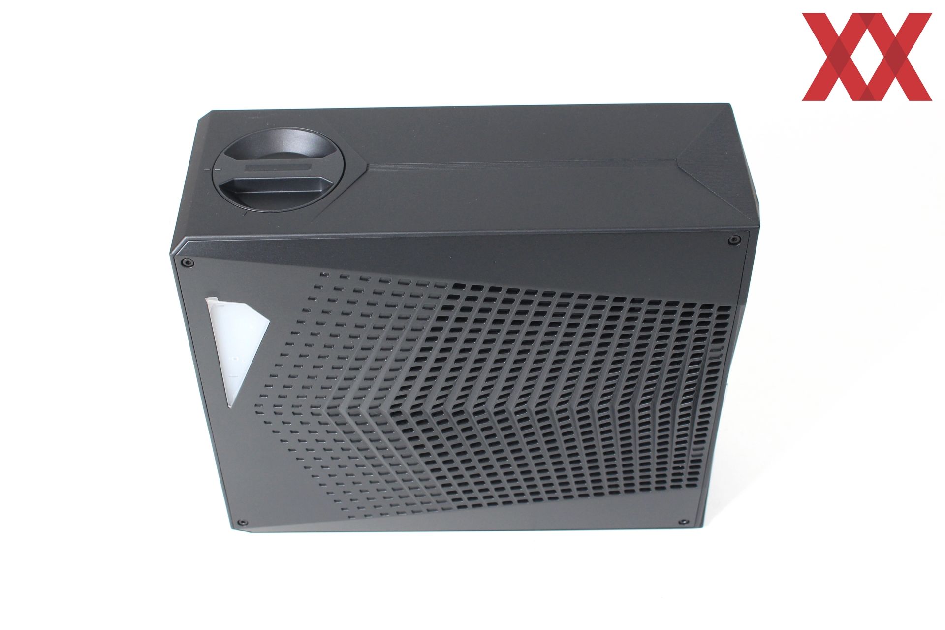

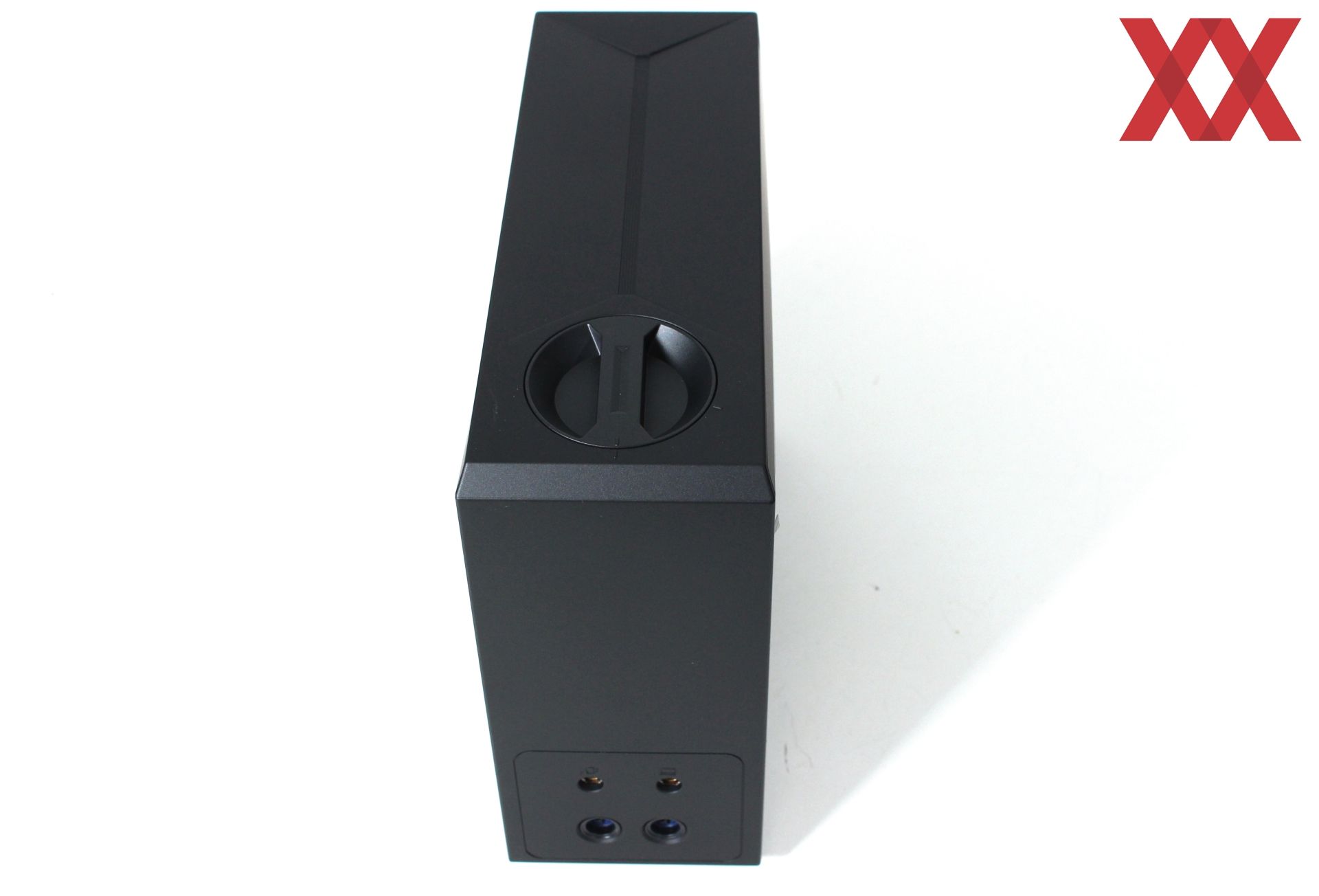

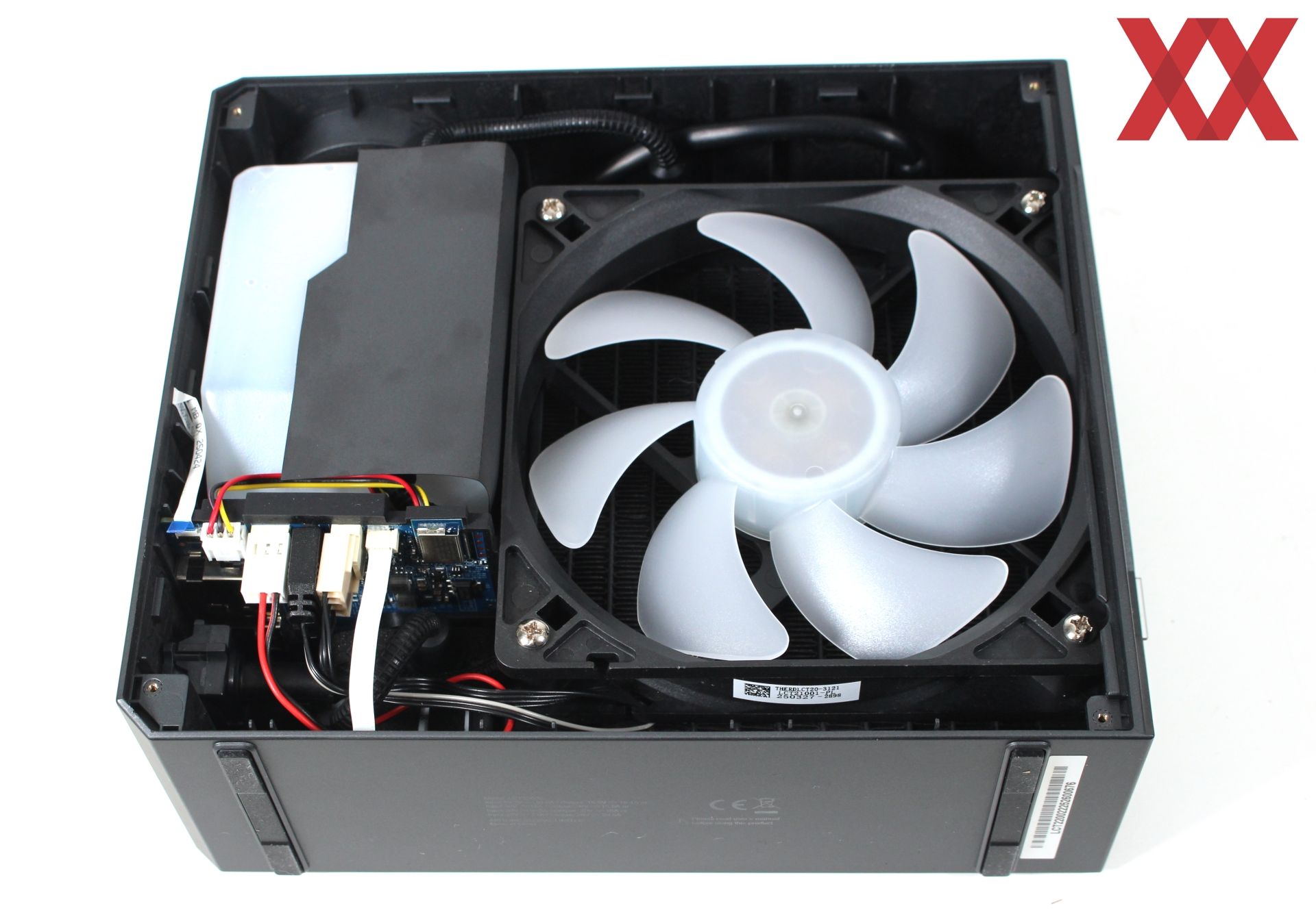

Der Aufbau setzt auf eine schlichte und zeitlose Optik mit geradlinigem Design, das hier und dort durch einige Ecken und Kanten, vor allem aber durch Lüftungsschlitze und eine Zwei-Zonen-RGB-Beleuchtung aufgelockert wird. Die Abmessungen zeigen sich mit 195 x 72 x 166 mm recht kompakt. Um das System anzuschließen, muss man es zunächst mit dem Laptop-Netzteil verbinden und die Stromversorgung dann über ein zweites Kabel mit dem Laptop verbinden. Dann erfolgt die Verschlauchung, denn in der kleinen Box finden sich lediglich ein Wärmetauscher, die Pumpe und der Ausgleichsbehälter. Im Notebook befinden sich über den eigentlichen Luftkühlern zusätzliche Kammern für die Durchleitung der Flüssigkeitskühlung. Die beiden Schläuche verfügen über sich selbstversiegelnde Anschlüsse und rasten über speziellen Sicherungsmechanismus automatisch ein, um ein versehentliches Abrutschen der Schläuche zu verhindern. Magnetische Steckverbindungen helfen bei der korrekten Ausrichtung.
Für die Befüllung der Kühlflüssigkeit - PCSpecialist liefert einen halben Liter destilliertes Wasser mit – gibt es einen großzügigen Einfüllstutzen im vorderen Bereich des Deckels unter einem Schraubverschluss. Der ist so groß, dass sogar auf einen Einfülltrichter verzichtet werden kann. Den aktuellen Füllstand kann man über ein Sichtfenster und eine entsprechende Markierung über die beiden Seiten einsehen. Sämtliche Anschlüsse sind ausschließlich über die Rückseite zugänglich, was sowohl für die Schläuche, aber auch das Stromkabel zur Energieversorgung über das Laptop-Netzteil gilt.

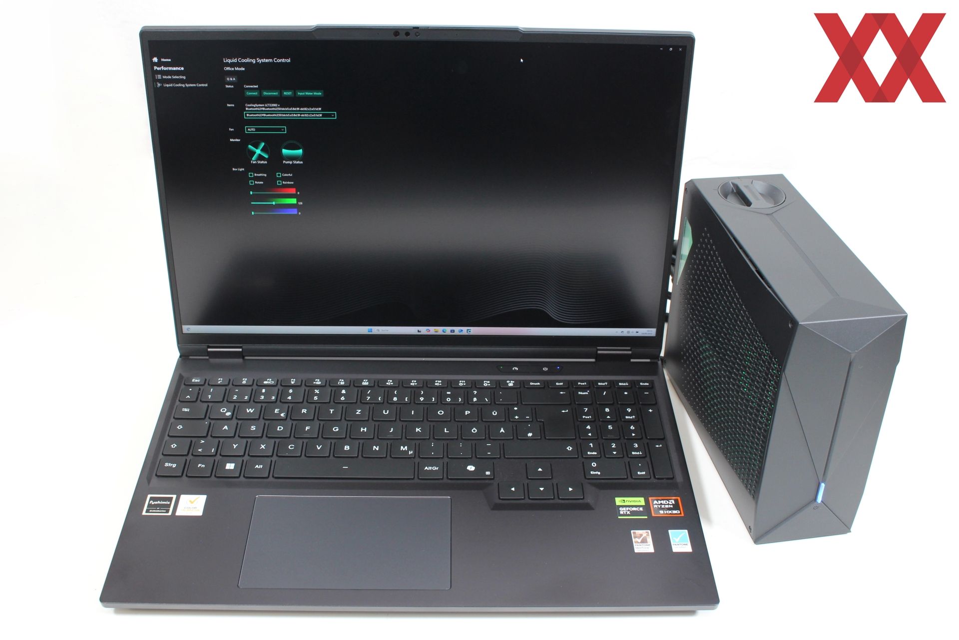

Die verbesserte Pumpe soll mit deutlich reduziertem Minimaldrehzahlbereich bei geringen Lasten arbeiten können und einen leisen Betrieb möglich machen. Tatsächlich arbeitet das System im 2D-Betrieb inklusive des Laptops zeitweise passiv und damit völlig lautlos. Auf der geringsten Leistungsstufe ist der gesamte Aufbau ebenfalls sehr ruhig. Die Geschwindigkeiten der Pumpe und des Lüfters können über das Control Center engmaschig angepasst werden.

Theoretisch lässt sich das System durch einfaches Lösen der Steckverbindung an den Schläuchen nahezu ohne Austreten der Kühlflüssigkeit entfernen. PCSpecialist empfiehlt jedoch das Wasser stets abzulassen, wenn man das Notebook transportieren möchte. Dank der magnetischen Anschlüsse, die sich entweder automatisch anziehen oder abstoßen, geht das recht einfach und schnell von der Hand und verhindert Fehler bei der Montage.
