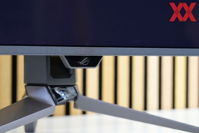

ASUS setzt erneut auf eine passive Kühlung und spricht von einem "unique internal airflow". Was genau das zu bedeuten hat, ist nicht ganz klar, die passive Konstruktion sollte im Zusammenhang mit dem Metall-Gehäuse, das ebenfalls seinen Teil zur Kühlung beiträgt, die entstehende Abwärme gut im Griff haben.
Erfreulicherweise arbeiten die meisten Geräte, die wir bislang getestet haben, passiv, was eine weitere Fehlerquelle ausschließt.

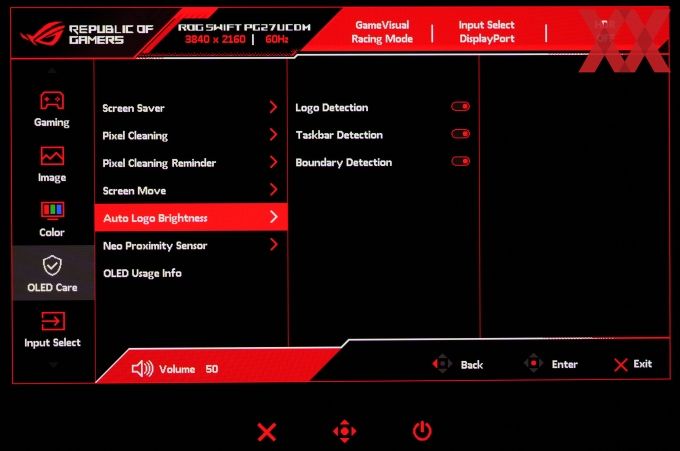

OLED-Schutzvorrichtung
Die von ASUS umgesetzten OLED-Schutzmaßnamen sind umfangreich und erlauben dem Nutzer viele Eingriffsmöglichkeiten.
So kann allein der Screensaver in den verschiedenen Bereichen Screen Dimming Control, Outer Dimming Control und Global Dimming Control angepasst werden.
Ebenso kann die Stärke des Pixel-Shift angepasst werden. Wer die schwächste Einstellung wählt, der wird davon in der Praxis jedoch vermutlich sehr wenig mitbekommen.
Wie üblich haben wir versucht, die Auswirkungen der Funktionen möglichst praxisnah zu testen und dazu das Panel auf 200 cd/m² justiert.
Bei deaktivierten Schutzfunktionen ändert sich die Helligkeit selbst dann nicht, wenn vollflächig ein Explorerfenster geöffnet wird. Wird die Global Dimming Control geöffnet, reduziert sich die Leuchtkraft um rund 10 cd/m², schwankt aber noch minimal um rund 5 cd/m², je nach Inhalt.
Die eigentliche Logo-Detection reduziert die eingestellte Leuchtkraft zunächst einmal nicht. Ein Explorer-Fenster mit einer Listendarstellung führt zu einer Reduktion auf rund 180 cd/m². Schalten wir auf extragroße Symbole um, landen wir am Ende bei 175 cd/m², der Unterschied hält sich hier also in Grenzen. Die Boundary- oder Taskbar-Detection ändern nichts mehr an der Helligkeit.
An dieser Stelle sehen wir die Lösung von MSI minimal im Vorteil, denn hier können die Settings noch feiner abgestuft angepasst, nicht nur aktiviert, bzw. deaktiviert werden.
Allerdings hat ASUS ein Ass im Ärmel: den Neo Proximity Sensor. Der Anwesenheitssensor, wie wir ihn bei EIZO schon vor langer Zeit zum ersten Mal gesehen haben, soll erkennen, wann ein Anwender vor dem Display sitzt. Ist niemand in einem vorher festgelegten Abstand von 60, 90, 120 cm, oder einer individuell festgelegten Distanz zu erkennen, wird das Panel ausgeschaltet. Das funktioniert in der Praxis sehr zuverlässig und schnell – und kann natürlich helfen Burn-in-Probleme zu vermeiden. Das direkte Konkurrenz-Modell von MSI hat diese Lösung nicht, dort wird ein entsprechender Ansatz erst im Sommer mit dem 500 Hz schnellen WQHD-Modell eingeführt.
