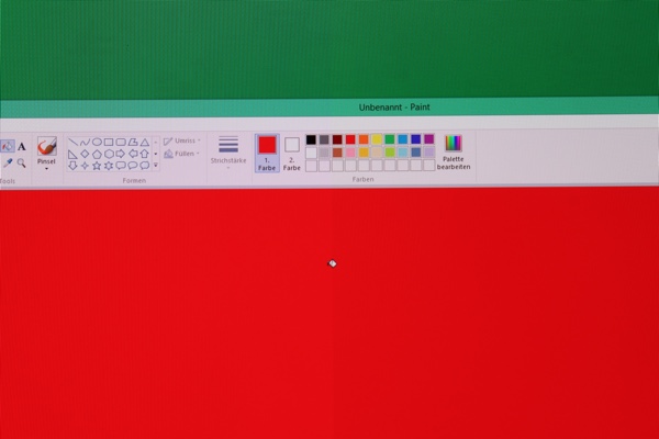

Die subjektive Einschätzung der Bildqualität ist teilweise noch wichtiger als die Messungen selbst. Denn diese können über eventuelle Unzulänglichkeiten des Displays hinwegtäuschen. Entwarnung können wir für die gleichmäßige Ausleuchtung geben. Weder Lichthöfe noch großartige Abdunklungen sind auf dem Display zu erkennen. Allerdings stößt man besonders bei der Darstellung einfarbiger Flächen auf einen Übergang zwischen beiden Panels, die für die insgesamten 5.120 x 2.880 Pixel mit verwendet werden.
Farbunterschiede beim Übergang der Panele
Farbunterschiede beim Übergang der Panels
Deutlich ist der Farbunterschied in der Mitte zu erkennen, die beide Panels voneinander trennt. Bei weniger einfarbigen Flächen ist dies nicht oder kaum wahrzunehmen. Das "flache Design" von Windows 8 und 8.1 sorgt aber dafür, dass es recht viele einfarbige Flächen gibt und verlaufen diese durch die Mitte des Monitors, werden die unterschiedlichen Darstellungen deutlich.

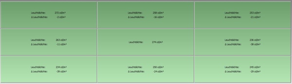

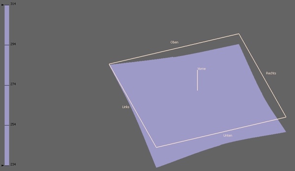

Weniger gut gefällt uns die Gleichmäßigkeit der Helligkeit, da die Schwankungen an den Randbereichen doch relativ groß sind. Maximale Helligkeitsdifferenzen von 39 cd/m² lassen sich auch mit dem bloßen Auge wahrnehmen und stören so den Gesamteindruck. Gerade die linke untere Ecke und der rechte Bereich sind hier auffällig. Allerdings ist dies ohne die Messung zu kennen nicht direkt ersichtlich.

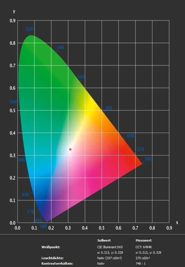

Im Idealfall liegt der Weißpunkt bei einer Farbtemperatur von 6.500 Kelvin. Wir haben 6.530 Kelvin gemessen. Damit liegt der Dell UltraSharp UP2715K sehr gut und wird auch werksseitig kalibriert ausgeliefert, allerdings lassen sich verschiedene Farbprofile über das OSD einstellen und auch über den Treiber kann die Farbdarstellung weiter angepasst werden.

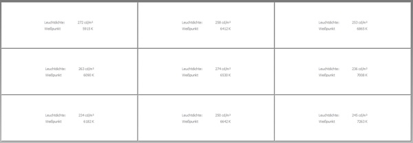

Auch zum Weißpunkt haben wir eine Feldmessung mit insgesamt neun Messfeldern durchgeführt. In den Randbereichen sehen wir auch hier größere Abweichungen. Diese reichen von -615 Kelvin bis +733 Kelvin. Die Grafik verdeutlicht diesen Sachverhalt erneut.

Der statische Kontrast liegt bei 748:1 und somit deutlich unter den angegebenen 1000:1. Natürlich haben wir den Dell UltraSharp UP2715K auf den maximalen Einstellungen getestet.
