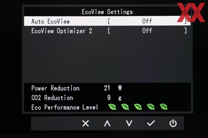

Die FlexScan-Serie von EIZO konnte bislang in allen unseren Tests durch einen niedrigen Stromverbrauch auf sich aufmerksam machen. So auch der neue FlexScan 3450XC. In unseren Messungen benötigt er lediglich 23,7 W, was ein guter Wert für ein so großes Gerät ist.
Beim niedrigen Grundverbrauch bleibt es jedoch nicht. Im Menü finden sich die beiden Punkte Auto EcoView und EcoView Optimizer 2. Ersterer sorgt in Kombination mit einem integrierten Helligkeitssensor dafür, dass das Backlight stets die richtige Helligkeit im Verhältnis zur Umgebung besitzt. Mussten früher noch die Ober- und Untergrenze festgelegt werden, setzt EIZO dies nun automatisch um – in Relation zur individuell gesetzten Helligkeit. In der Praxis funktioniert das hervorragend. Einmal aktiviert, mussten wir uns um die passende Helligkeit keine Gedanken mehr machen – die Einstellung passte stets.
Der EcoView Optimizer 2 passt das Backlight bei dunklen Hintergründen an, was ebenfalls gut funktionierte. Wird er aktiviert, sinkt der Stromverbrauch auf 19,8 W. Da sich die sichtbaren Unterschiede doch sehr in Grenzen halten, können so auf einfachem Wege die Betriebskosten weiter reduziert werden.

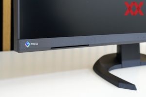

EIZO verzichtet bei seinem Gerät auf eine aktive Kühlung. Grundlegend wäre der Monitor also lautlos. Leider war bei unserem Testgerät ein permanentes, leises Grundrauschen der Lautsprecher zu hören, was sich doch als recht störend erwies. Dies trat grundsätzlich auf, wenn der Lautsprecher im OSD mit einer höheren Lautstärke als "0" konfiguriert wird.
