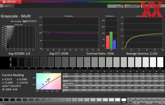

SDR-Messwerte: sRGB-Preset
Wird der sRGB-Modus aktiviert, kann die Helligkeit weiterhin angepasst werden. Weitere Optionen werden im OSD ausgegraut.
Der Weißpunkt passt mit 6.438 K nun noch einmal ein gutes Stück besser. Das zeigt sich auch an der RGB-Balance, die nun noch etwas ausgewogener ist. Blau ist aber weiterhin etwas unterrepräsentiert.
Das Gamma liegt bei 2,155, liegt also ebenfalls auf einem passablen Niveau und liegt über den gesamten IRE-Bereich nur minimal unter der dem Soll.
Das Graustufen-DeltaE beträgt nun 2,9. Deutliche Fortschritte gibt es beim ColorChecker-Test. Das gemittelte DeltaE beträgt nun 1,91, während wir als Maximum einen Wert von 4,39 messen. Auch im Bereich der Sättigung können wir mit einem gemittelten Delta von 1,51 und einem Maximum von 4,37 gute Ergebnisse messen.

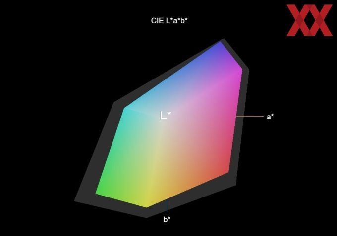

Messungen: Farbvolumen
Das Farbvolumen der Geräte geben wir in einer separaten Kategorie an. Gemessen werden BT.709, DCI-P3 und BT2020.
Geht es um das Farbvolumen, kann das von EIZO eingesetzte IPS-Panel nicht mit aktuellen Top-Lösungen mithalten. Der sRGB-Farbraum wird sicher abgedeckt. Anders sieht es schon bei DCI-P3 aus, das gerade einmal zu 77,98 % abgedeckt wird. Für den Office-Einsatz ist natürlich sRGB entscheidend, wer einen erweiterten Farbraum benötigt, greift besser zu einem anderen Gerät.
FarbraumFarbvolumen
BT.709116,18 %
DCI-P377,98 %
BT.202052,67 %

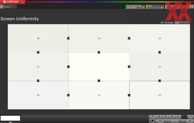

Es kommt nicht nur darauf an, wie gleichmäßig die Helligkeit auf einem Panel verteilt wird, sondern auch darauf, dass die Farben überall gleich aussehen. Dies stellen wir hier anhand der DeltaE-Verteilung dar.
Bei der Gleichförmigkeit der Farben sehen wir Abweichungen im oberen linken Segment. Dort beträgt das DeltaE 3,8.
