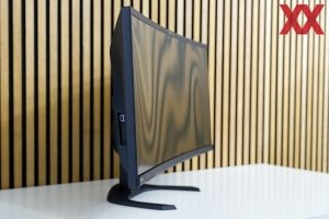

Ein seitlicher Blick lässt es erahnen: Das von EIZO eingesetzte IPS-Panel ist nicht plan. Es besitzt jedoch nur eine minimale Krümmung mit einem Radius von 3.800 mm. Das soll bei diesem Gerät nicht für eine bessere Immersion sorgen, sondern dafür, dass es nicht zu Farbverschiebungen kommt, wenn auf einen der Randbereiche geschaut wird, schließlich fällt der Blickwinkel so weniger spitz aus. Rein subjektiv ist die Krümmung auf dem Panel kaum wahrnehmbar.
