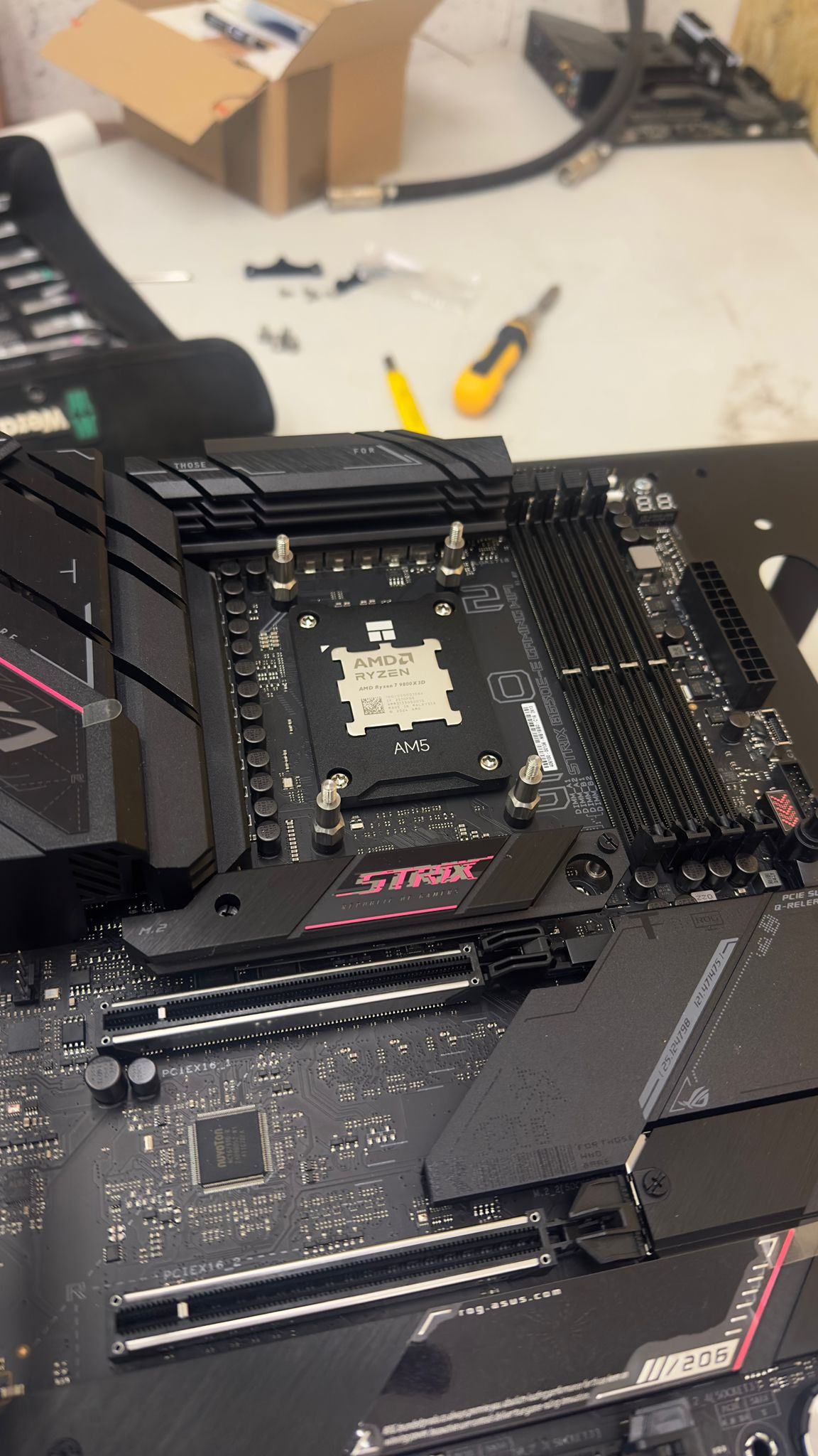

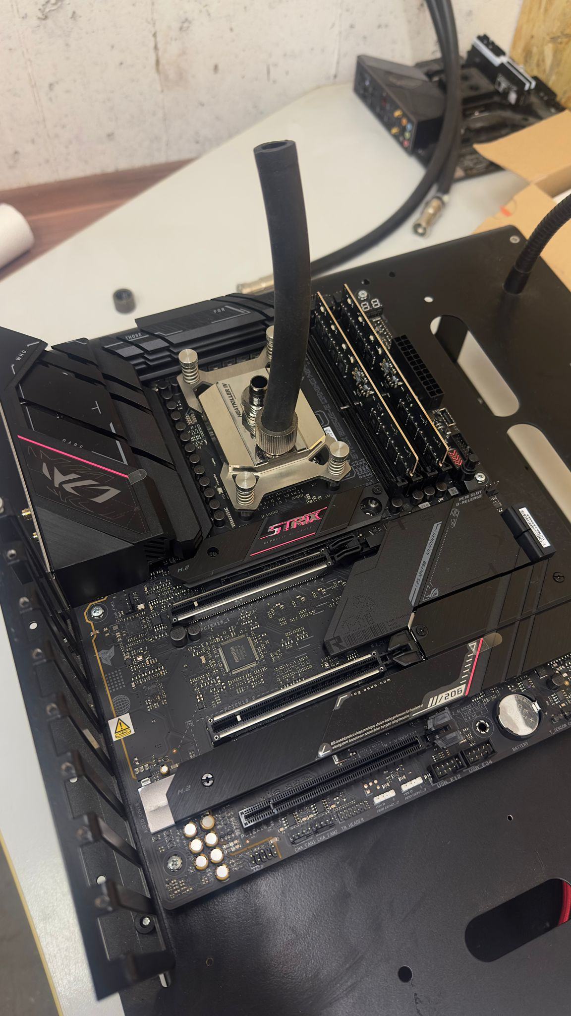

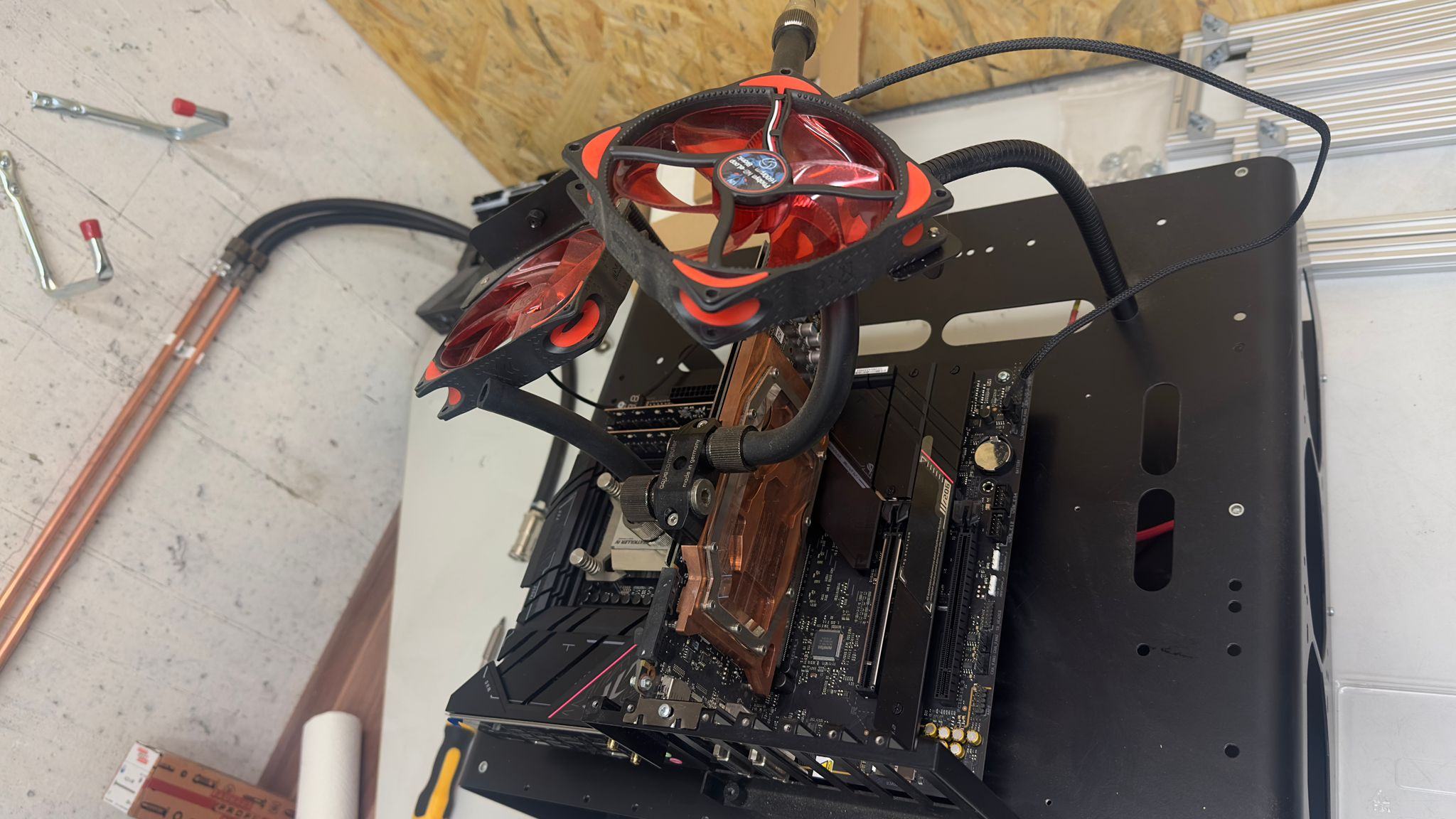

Test Station aufgebaut bevor es ins Gehäuse geht.
Morgen noch Schläche anschliessen und es geht los.
