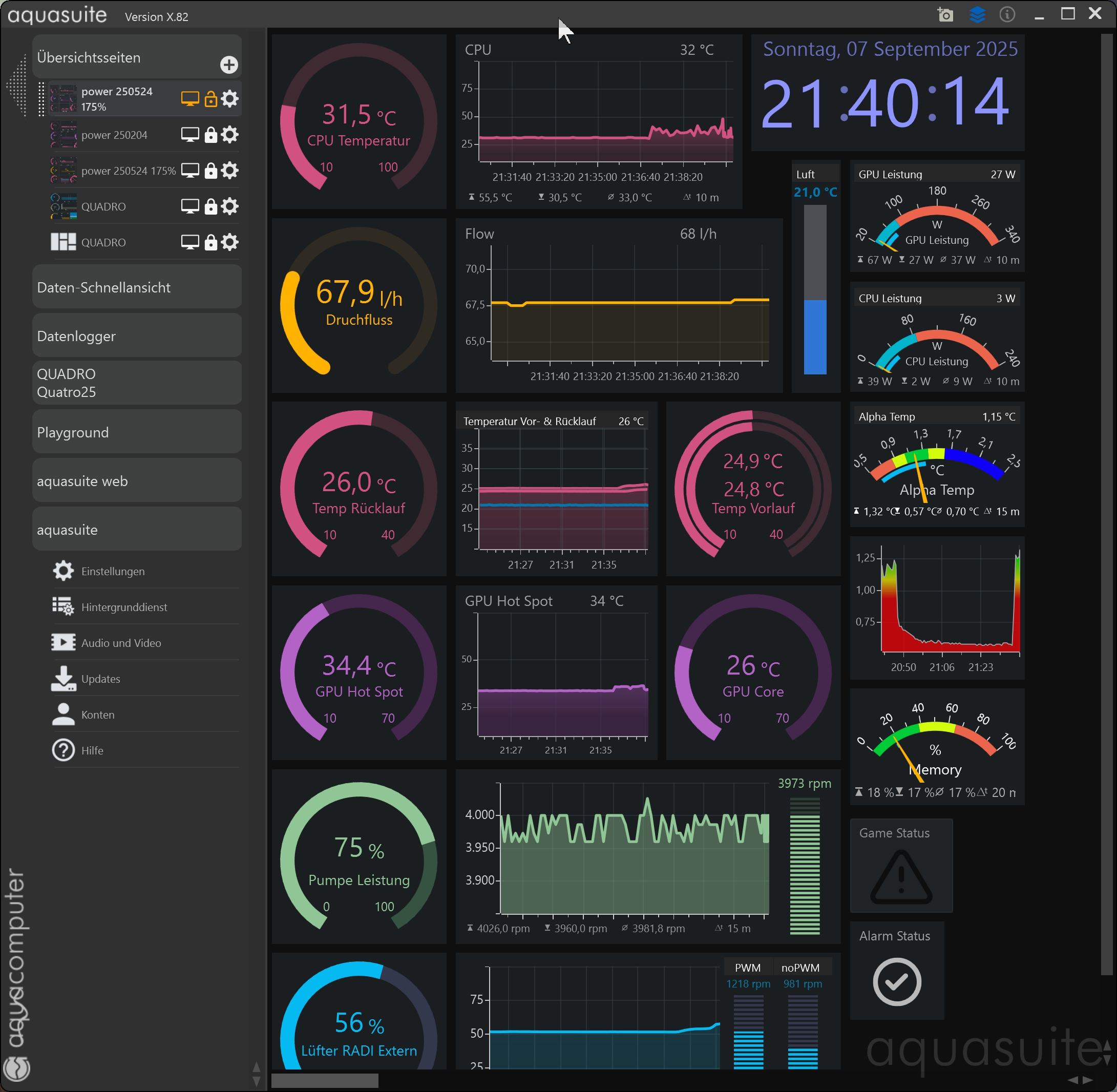

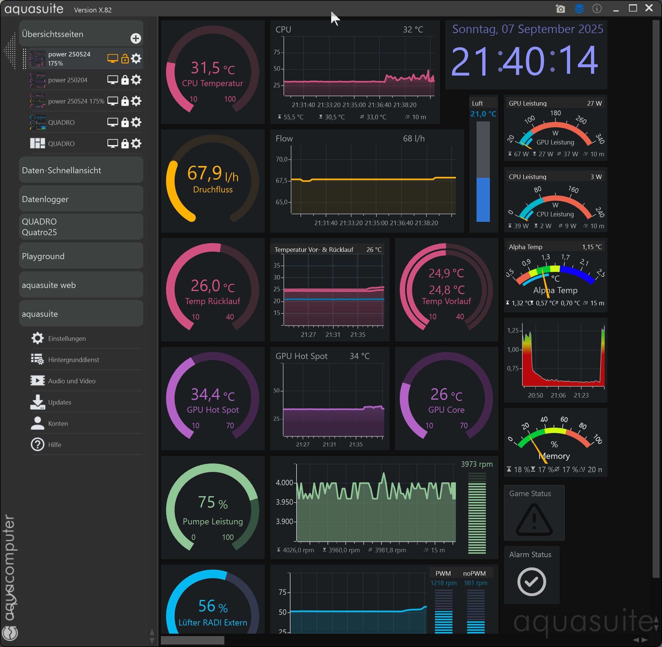

Seit Sonntag spinnt mein Rücklauftempsenor auch rum
siehe alphaTemp-Zeitdiagramm zuerst normale Temperatur, danach gut eine halbe Stunde fast 1K niediger und dann ging er wieder auf die normale Temperatur.
Seit Montag habe ich jetzt permanent die niedrige Temperatur.

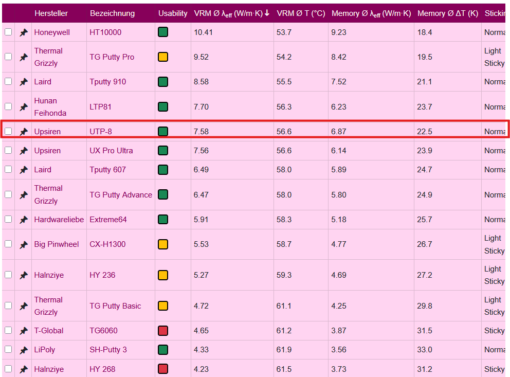

Das wäre die nächste Option, falls der Burn In nicht hilft, solltest du auf Putty umsteigen.
Ich nutze UTP-8 von Upsiren, ist leistungstechnisch knapp unter den (teuren) highend Puttys.
etchash-vram-tim-chart-december-22nd-2024-png.2687802
Link zum Onkel Ali
50g sind mehr als ausreichend.

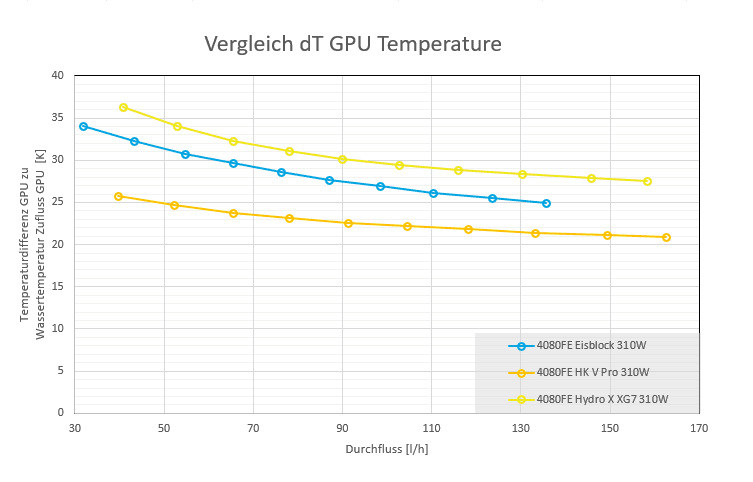

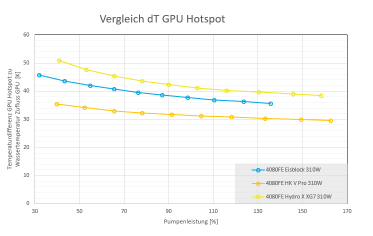

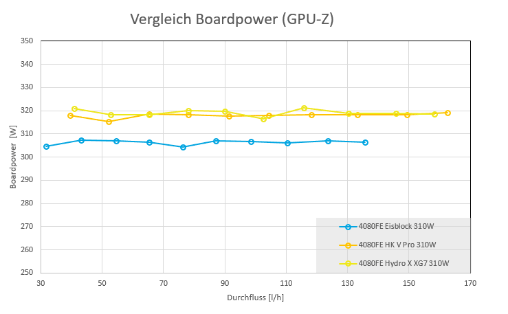

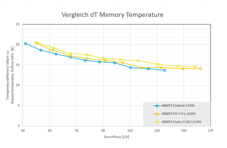

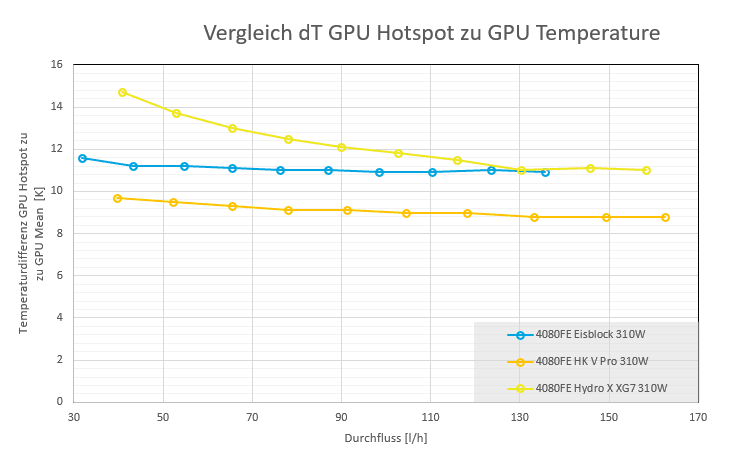

Du kannst die Werte von 5080/4080 nicht mit 5090/4090 vergleichen. Die Wämrestromdichte ist bei den kleinen Chips der 80er höher. Da bekommt man deutlich schwieriger niedrige dT-Werte hin.
Ich hab viele Ergebnisse zu Kühlern für die 4080 FE (Super) auf dem USB-Stick aber leider keine Zeit um den Artikel dazu zu schreiben. :ROFLMAO: :cry:
Edit
Ach komm, bevor die Werte nie jemand zu Gesicht bekommt:
#DKforscht
