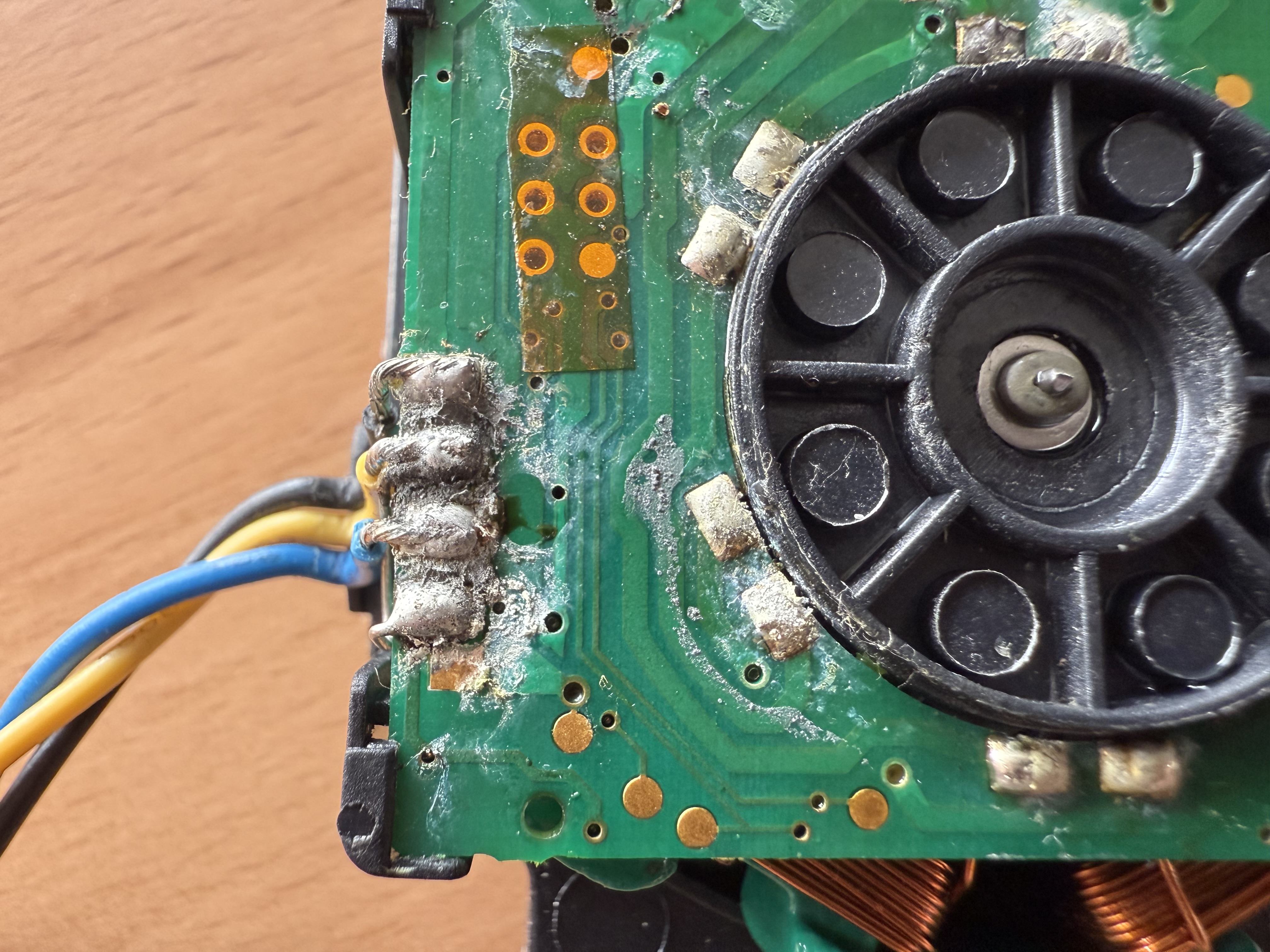

Ahoi, ich hab meine etwas ältere VPP775 (d5) wieder eingebaut weil ich das System mit 3 Pumpen testen wollte. Jetzt kommt AUS der Pumpe Wasser, an der öffnung, an der das Kabel rein/raus kommt???!! Wtf? Bis zum Ausbau war alles in Ordnung mit der Pumpe. Nutze sie jetzt wohl nicht mehr, aber was ist da passiert?
Wenn Du Pech hast, ist das Gehäuse der Pumpe gerissen --> Totalschaden. Mit Glück liegt es an der Dichtung.

Auf Arbeit gerade wenig los, direkt mal aufgemacht das Teil. Die Pumpe ist Astrein, nichts scheint kaputt/gerissen zu sein. Nun kann ich es mir nur so erklären, dass die Pumpe nicht richtig im Top saß und/oder Dichtring nicht saß und dadurch irgendwie Wasser am Rand ins Gehäuse geschlichen hat... Sehr merkwürdig. Muss mir das zu Hause nochmal genauer anschauen, aber ne neue Pumpe hab ich zur Vorsicht mal bestellt...
Die erste Pumpe ist am AGB. Diese saß im ultitop mit der zweiten bzw. dritten.
Das ist leider der Nachteil bei Pumpen in Serie…
Ist die Dichtung nicht mehr so fit und/oder nicht ordentlich verschraubt, bekommen die letzten Pumpen den vollen Druck der Anderen bzw. die Mittlere, den Druck der Pumpe/n davor
Du hast es hoffentlich rechtzeitig bemerkt. Ich leider nicht (das Wasser hatte sich innerhalb der Pumpe ins Elekronik-Gehäuse gedrückt :cautious: )

@Dwayne_Johnson Doch doch, das Wasser war im Gehäuse -kam ausm Loch der Kabelzufuhr raus xD
Son Dreck, die ist komplett nass. Naja, wie erwähnt, hab mir schon eine neue bestellt, die "alte" lasse ich nun lange trocknen und überlege was ich mit der mache, wenn ich überhaupt noch was mit der mache...
Kann aber froh sein, dass es direkt ziemlich viel Wasser war und nicht wenig. Sonst wäre mir das wohl sehr viel später aufgefallen -wie bei dir?
Das war ja das „Gute“ daran…
So hast du es gleich bemerkt. Bei mir war es sehr wenig, unsichtbar und schleichend. Also k.A. ob das über Wochen oder Monate ging. Was so lange korrodieren kann, ist je nach Bauteilgröße schnell tot :cautious:

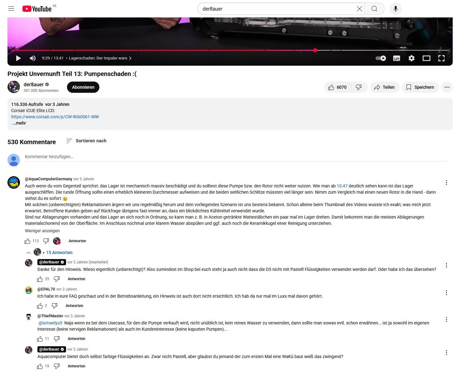

Und nein, destilliertes Wasser frisst euch nicht den Radiator weg, bitte nicht wieder Romans Video posten... :poop:

Er erzählt halt korrekte Dinge bzw. erläutert Dinge richtig, baut seine Loops dann aber nicht so.
Naja würde ich jetzt bei dem Video nicht so unterschreiben. Es macht schon einen Unterschied ob man Leitungswasser mit einem PH Wert von 7,5 und somit basisch, oder reines abgepacktes destilliertes Wasser mit einem PH Wert von 5 und somit sauer, nimmt, Vor allem wenn es dann noch offen stehen lässt. Kein Wort im Video zum PH Wert.

Vom Wakü Spezialisten Roman. Soviel Ahnung er vom extrem oc auch hat, so wenig Ahnung hat er von Wakü. Baut den PC seiner Perle auseinander und wundert sich, dass der Waküloop dicht ist, dank Pastellgrütze. Was macht er dann? Loop reinigen und wieder Pastellzeugs rein....
Ich hab großen Respekt vor ihm in Sachen Overclocking und Hardware im Allgemeinen, aber, wenn der was in Richtung Wakü sagt, Stelle ich auf Stumm.
Mir ist nur ein Video in Erinnerung geblieben, bei dem ich seine beiden Antworten zu einem übergeordneten Kommentar von AC unter seinem eigene Video komplett daneben finde. Ich kann nur hoffen, dass er sich zwischenzeitlich anders äußern würde. Das Video an sich liefert hingegen gutes Anschaungsmaterial und richtige Vermutungen wie die Anlaufschwierigkeit als Pferdefuß bei einem ausgeschliffenem Lager.
Rein Inhaltlich sind die Kommentare aber nicht ganz unrichtig. Wobei man sagen muss, dass ist 3 Jahre her. Mittlerweile wird (ich meine das immer gelesen zu haben) klare Flüssigkeit empfohlen. Wobei, ich bin vor 4 Jahren eingestiegen in die Wasserwelt und habe schon reichlich Infos erhalten/gefunden, sodass ich nie auf die Idee kam farbiges Kühlmittel zu verwenden. Nicht mal transparente Schläuche, nie gesehen bzw. verbaut. Und eigentlich macht man sich (kurz) schlau, bevor man sich an ein wassergekühltes System wagt??

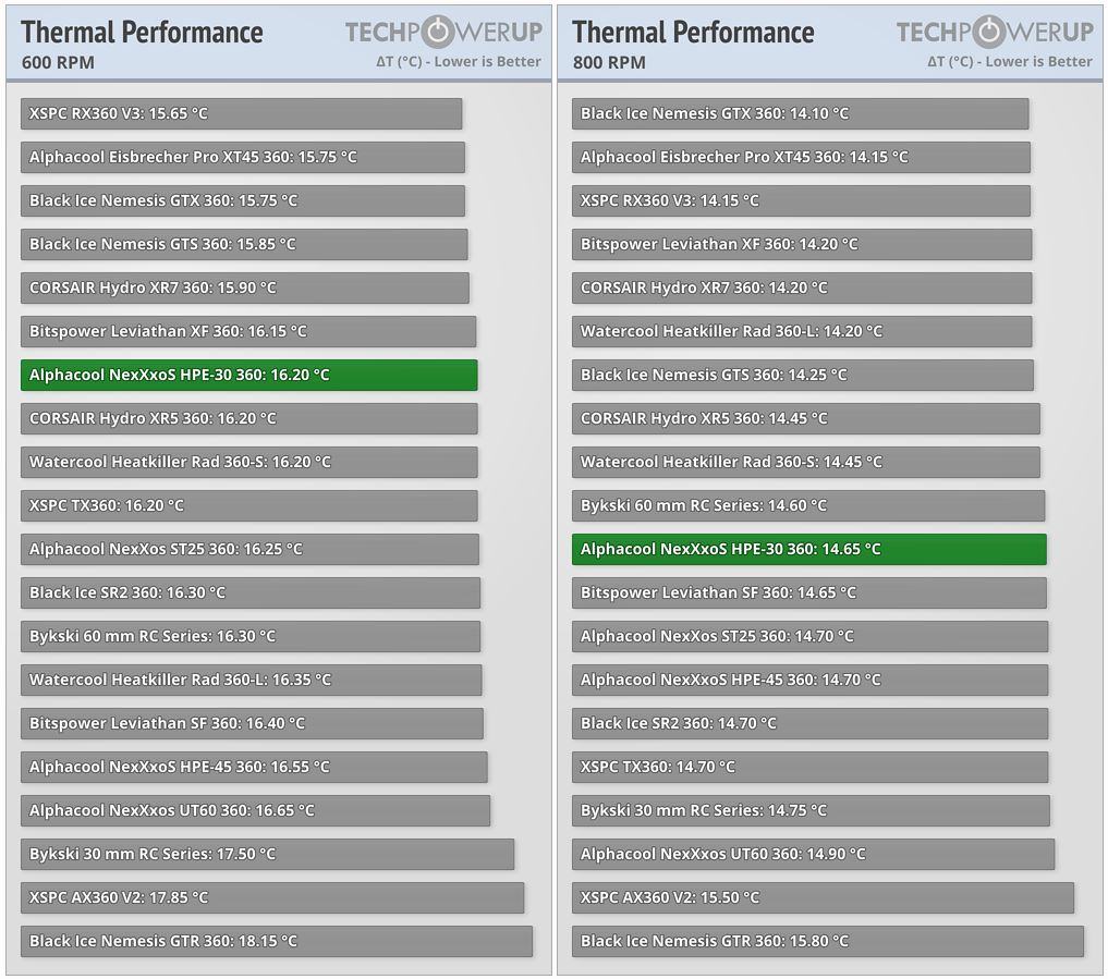

Machen die Alphacool NexXxoS HPE-30 im gegensatz zu günstigeren Radiatoren nen unterschied was wärmeabgabe angeht? Ich wollte meine Radis Gerne austauschen und von ST25 auf HPE-30 gehen,
Seh kaum Unterschied von ST25 zu HPE-30
Also lohnt sich kaum.
ok, krass, das da so wenig Differrenz zwischen ist hätte ich jetzt nicht erwartet.
