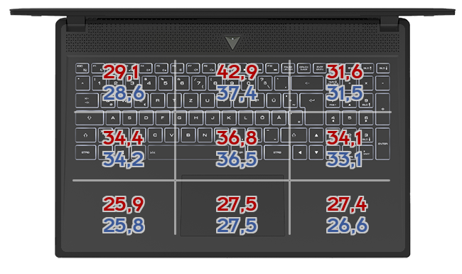

Die hohen Temperaturen aus dem Inneren machen sich an der Oberfläche stellenweise bemerkbar. Hier erreicht der Gaming-Bolide in der Spitze bis zu 54,3 °C, was wie so oft im zweiten Quadranten an der Unterseite liegt und damit genau dort, wo die Kühlung von CPU und GPU zusammenkommt. Allgemein wird das Aluminiumchassis an der Unterseite wärmer als im Bereich von Tastatur und Touchpad. Hier stehen sich durchschnittlich fast 37 und 32,2 °C gegenüber. Ein Schoßbetrieb ist somit trotz der vergleichsweise guten Portabilität nur bedingt zu empfehlen. Bei geringen Lasten sinken die Durchschnittswerte auf 31,2 und 32,2 °C, die Höchstwerte gehen auf 38,2 °C zurück.
