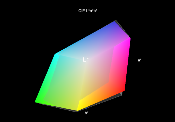

Messungen: Farbvolumen
An dieser Stelle werden wir das Farbvolumen der Geräte in einer separaten Kategorie angeben. Gemessen werden BT.709, DCI-P3 und BT2020.
Wir sehen gewohnte Werte für die aktuellen QD-OLED-Panels. Es wird ein sehr großes Farbvolumen realisiert, das für alle aktuellen Anwendungsfälle mehr als ausreichend dimensioniert ist. Gleichzeitig zeigt sich, dass wir noch etwas Weg vor uns haben, bis der BT.2020-Farbraum wirklich abgedeckt wird.
| Farbraum | Farbvolumen |
| BT.709 | 156,389 % |
| DCI-P3 | 104,812 % |
| BT.2020 | 70,899 % |

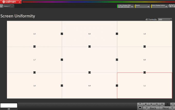

Farbstabilität über das Panel
Es kommt nicht nur darauf an, wie gleichmäßig die Helligkeit auf einem Panel verteilt wird, sondern auch darauf, dass die Farben überall gleich aussehen. Dies stellen wir hier anhand der DeltaE-Verteilung dar.
Die Farbstabilität befindet sich auf einem soliden Niveau - mit dem bloßen Auge fallen Unterschiede nicht auf.
