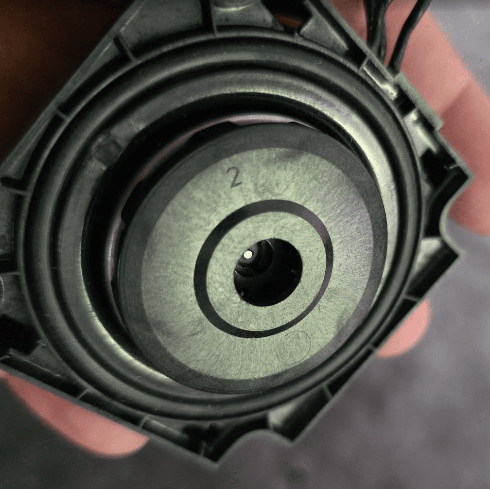

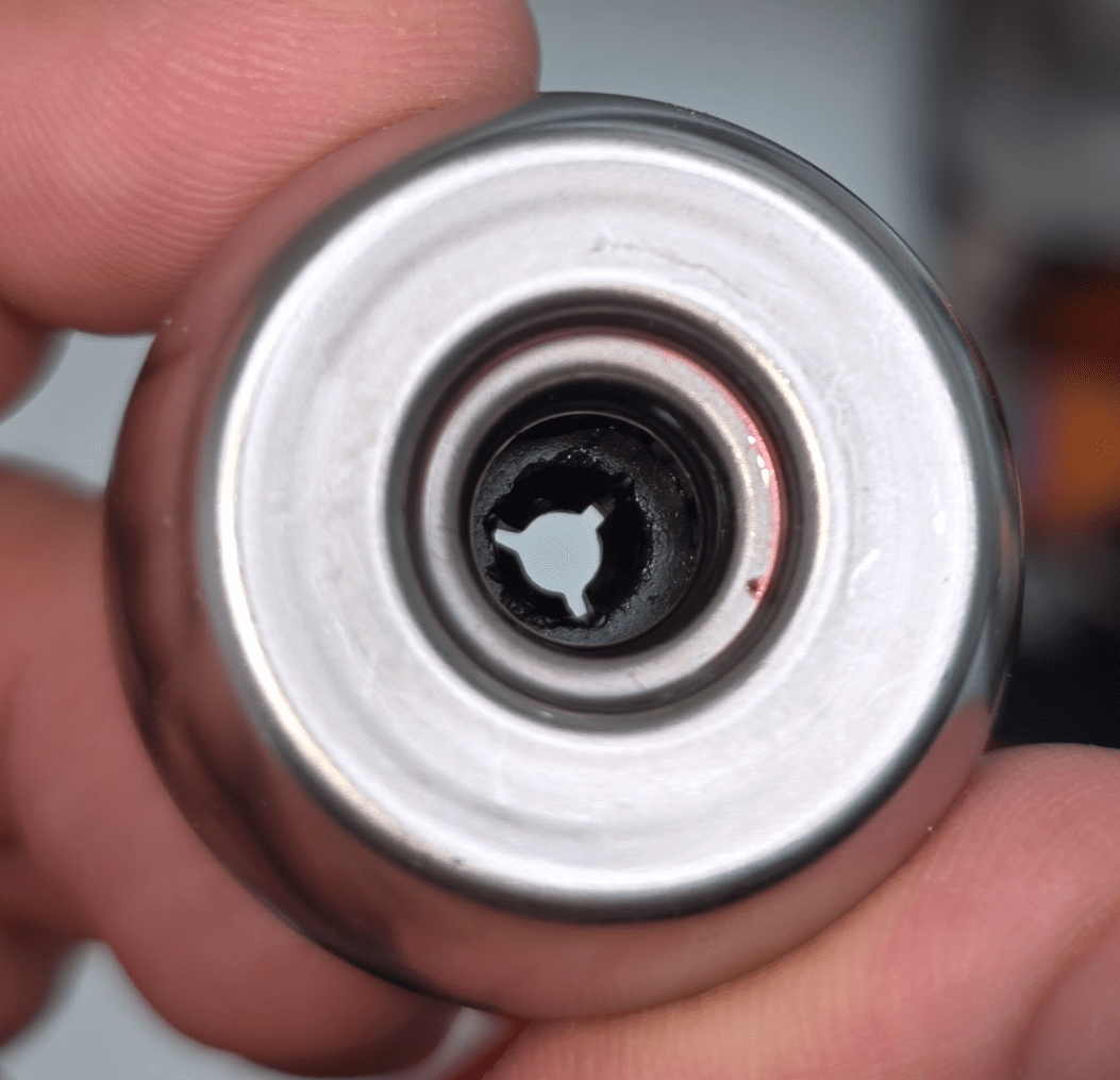

Aktuell weden DDC Pumpen und ich keine Freunde. Nachdem die 2te mit Anlaufschwäche ausgefallen ist habe ich nun eine brandneue EK 4.2 verbaut, die lag nun recht lang bei mir rum. Die Pumpe rennt zwar ohne Probleme, ist aber um ein vielfaches lauter als die alte, und wärend die 2 alten bei 100% so grob 115-120L/H geschafft haben, schafft die neue gerade mal so 85L/h
Das kann doch irgendwie nicht sein. Bin kurz davor nun den neuen Rotor in die alte elektronik zu setzen. Oder eben doch auf eine D5, wobei beim Heatkiller Tube leider die Anschlüsse minimal anders sind und ich wenig bis keine Lust nun dafür neue Rohre biegen zu müssen + Pumpe + AGB Teil für eine D5 kaufen zu dürfen. Zumal der Custom Loop nach 20+ Jahren auf der Abschussliste stehen wird, sobald eine neue Grafikkarte rein kommt. Ich werde dann auf CPU auf AIO Umstellen und die GPU einfach sein lassen. MItlerweile sind die mit Wasserblöcke zu teuer, und gerade bei GPUs zu heiß wegen Garantie
Omg.
Ich besitze eine Ultra schon seit über 14 Jahre und die tut es immer noch.
Auch die zwei EK 4.2 sind brutal gut.
Leise auf einen Schwamm bei fast 100%
meine Ultra lief auf 12+ Jahre. Schwamm geht leider nicht, da im AGB und seitlich neben dem Mainboard, Würde ich so auch nicht mehr machen. Besser extern am Mora, aber seis drum. komisch es nur das die 3te einfach viel Lauter ist + eben auch deutlich weniger Flow schafft

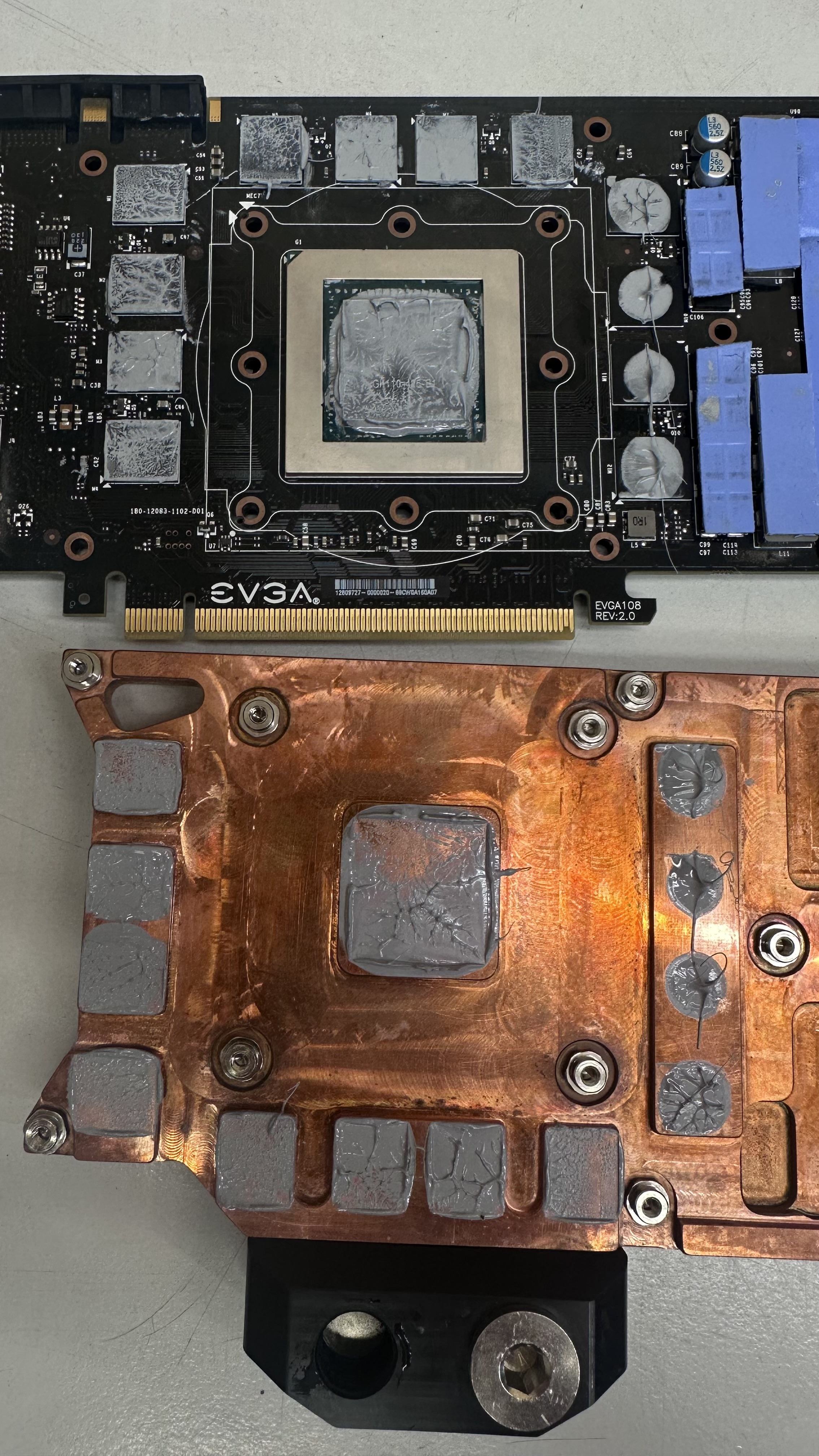

Das waren mal Kühler von AC, der grad der präzisen Fertigung war überragend.
Der VRAM durfte ausschließlich mit Wärmeleitpaste montiert werden, statt wie heute mit Pads oder Putty.
Heute, mehr Geld für weniger Qualität….
Was hilft ein präzise gefertiger Kühler, wenn die GPU-Board und/oder Komponenten-Hersteller schlampen und mehrere 100 Mikrometer Abweichungen bei den Bauteilen produzieren?
Ist schon gut so, dass das huezutage mit WLPads gelöst wird, zumal manche Karten ja offensichtlich zu kühlen RAM gar nicht vertragen haben...
Heute macht man dies mit Shims auf ali zu bestellen übrgens schön aus Kupfer...
Jupp. Kann auch sein, dass eine identische Karte die nur 2 Stunden später produziert wurde, perfekt passt.
AC macht da schon einen sehr guten Job. Selbst wenn alle Bauteile, Verlötung und wlpads der Wandler/Regler innerhalb der Toleranz liegen, kann da in Summe schon zuviel dabei rauskommen. Und wenn da noch eine Viertel Umdrehung der Schrauben "fehlt", dann kommt sowas zustande.
Ich denke, da kann man AC absolut keinen Vorwurf machen. Den einzigen Vorwurf, den sich AC allerdings gefallen lassen muss ist, dass sie die letzten Jahren verschlafen haben in Sachen GPU Unterstützung. Die letzten Fullcover für Nvidia waren für die RTX3080/3090 und bei AMD die 6800/6900er Serie. Das sind jeweils 2 Generationen. Für mich ein Armutszeugnis.
Wenn sie denn wenigstens mit den potentiellen Kunden kommunizieren und sagen würden:
" Hey Leute, bei den aktuellen Rohstoff-, Energie-, Lohnkosten und der geringen Stückzahl lohnt es sich für uns als Firma leider nicht. Oder wir müssten die Basis Kühlervariante für 300€ anbieten. Da konzentrieren wir uns lieber auf Großkunden. Dadurch könnten wir wenigstens weiterhin konkurrenzlose Wakü Steuerungs- und Regelungstechnik mit top Support bieten."
Ich glaube, wenn sie so offen die Dinge kommunizieren würden, wäre niemand, auch nicht so AC Fanboys wie ich, in irgendeiner Form böse. Stattdessen wird nur versprochen und auf Nachfrage nicht geantwortet.
Paste auf RAM, ne danke.
Da kann ich den Ultraschallreiniger ja direkt dazu bestellen. :fresse:
Schade um den Schwund der Qualität.

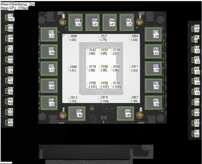

Noch zur Ergänzung zum Ansatz von Aquacomputer, dass für die Speichermodule Wärmeleitpaste verwendet worden ist:

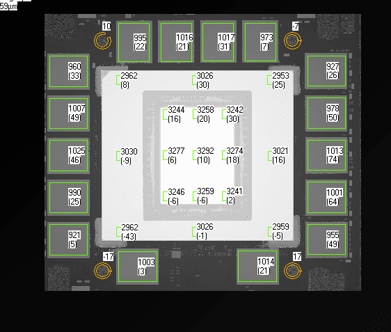

Ich sehe da tatsächlich weniger die fertigungsbedingten Schwankungen als Problem an.
Ich habe heute z.B. eine 5090 Astral (nur einige wenige Betriebsstunden mit Stockkühler) mit dem 3D-Scanner aufgenommen und die Höhenwerte von dieser der Werte der 5090 Phantom gegenübergestellt,
die ich damals ebenfalls nach nur einigen wenigen Betriebsstunden aufgenommen habe.
Die Höhenwerte gehören zur Astral und die Werte in Klammern sind die Differenz zu den Werten der Phantom:
Gerade beim Chip finde ich die Unterschiede mit -6 bis 30µm als eher gering. Bei den VRAM-Modulen liegen diese bei 3 bis 74µm im konkreten Fall hier (im Mittel bei 33µm Differenz).

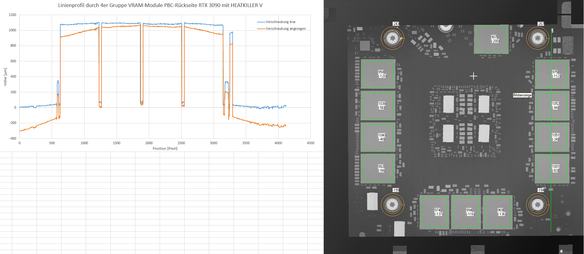

Relevanter ist aus meiner Sicht das Thema, was mit dem PCB beim Festziehen der Schrauben passiert.
Bei der 3090 und der damals üblichen Ansätze (einfach 4 Schrauben um die GPU, die mit ihren Köpfen das PCB runter ziehen) habe ich dabei deutliche Verbiegungen des PCBs feststellen können.
Hier mal anhand eines exemplarischen Bildes (da hat es damals noch andere Modelle gegeben, die mit mehr Anpressdruck gearbeitet haben):
Da kanns dann passieren, das Pads mit 0,5mm schlechter funktionieren als 1mm-Pads.
Bei der Nutzung von Wärmeleitpaste muss man es meiner Meinung nach dann vermeiden, das man das PCB durch den Anpressdruck verbiegt.
Das schränkt dann entweder den möglichen Anpressdruck ein oder man muss Aufwand betreiben den Anpressdruck zu erzeugen ohne das PCB zu Verbiegen (z.B. durch Nutzung des Spannkreuzes vom Luftkühler oder durch flächige Anlage der Backplate an der Rückseite des PCBs, ....).

Bei den Kühlern, die ich für die 5090 Phantom unterm 3D Scanner hatte, arbeitet der Core z.B. abgeleitet von der Geometrie tendenziell mit dem größten Anpressdruck.
Der DeltaMate für die Astral arbeitet da zb mit deutlich weniger.
Wobei es sich vielleicht beim Core wieder etwas dadurch relativiert, dass die 4 Schrauben um die GPU durch die Backplate geschraubt sind, was im besten Fall die Krafteinleitung in den Bereich
direkt hinter die GPU verschiebt. Allerdings konnte ich bei meiner Karte nach einiger Nutzungsdauer mit dem Core eine Höhenänderung des Chips um gemittelt -100µm feststellen.

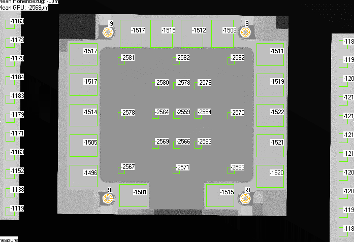

Aber hier noch 2 Screenshots zur Verdeutlichung, wie das mit den Abständen gemeint ist:
Hier die Werte von der letzten Messung der 5090 Phantom mit der Differenz (in Klammern) zur initialen Messung, bei der davor nur der Luftkühler verwendet worden ist:
Die Referenzebene für die Höhen ist dabei durch die Kontaktflächen um die 4 Verschraubungen um die GPU gelegt worden:
Hier bei den Werten für den Core liegt die Referenzebene auf den Kontaktflächen der 4 Abstandshalter:
Im absoluten Mittel sinds im Kontaktbereich der GPU 2568µm. Beim Chip selbst kommt da im Mittel aber 3154µm raus.
Das ist eine "Überschneidung" von -586µm, was so ja technisch nicht geht.
Wenn also der Kühler lose auf dem Chip liegt, ist da noch ein Spalt von 586µm zwischen Abstandshalter und Platine.
Wenn dieser Spalt nach dem Anziehen weg ist, muss das irgendwo her kommen.
Ob da nun zum Teil der Chip "flach" gedrückt wird oder der Interposer auch komprimiert wird oder ob das nur durch eine Verbiegung der Platine passiert, kann ich nicht sagen.
