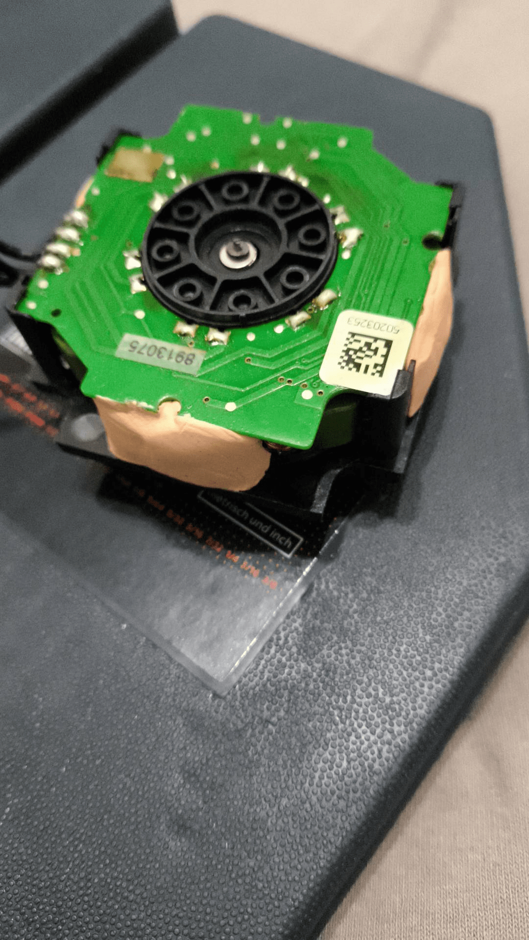

Die Pumpendeckel scheinen nicht zu jeder DDC zu passen.
Nachdem meine erste DDC 1T ~2005, nach ~15 Jahren nicht mehr mit 7V anlaufen wollte, habe ich mir eine EK PWM 3.2 gekauft.
Mit dem alten(~2005) ALC Pumpendeckel schliff der Rotor am Deckel. (Die 2005er pumpe, hat später ein neues PCB bekommen https://www.diyinhk.com/shop/ddc-pump/41-laing-ddc-pump-18w-repair-pcb-wled-smd-soldered-mcp355.html)
BTW. Der Barrow DDC kühler hat unten weder Luft einlasse noch ist der Stator mit ans Alu angebunden. Dazu kommt, dass das Barrow DDC PCB mit den Komponenten nach unten in der Pumpe verbaut ist.
Laut kurzer Recherche überhitzt der Stator ganz gerne, was die Isolierung der Spulen zerstören kann, was wiederum die Treiber überlastet, welche dann durchbrennen.
Meine Lösung, den Stator mit Putty an das Alugehäuse anbinden. (Xylem PWM 4.2 DDC)
Ist rel. günstiges CX-H1300 Putty.

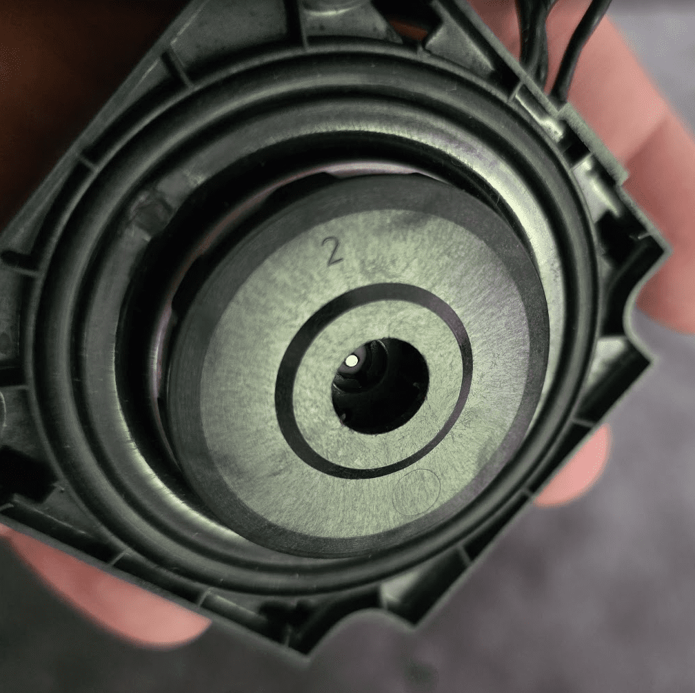

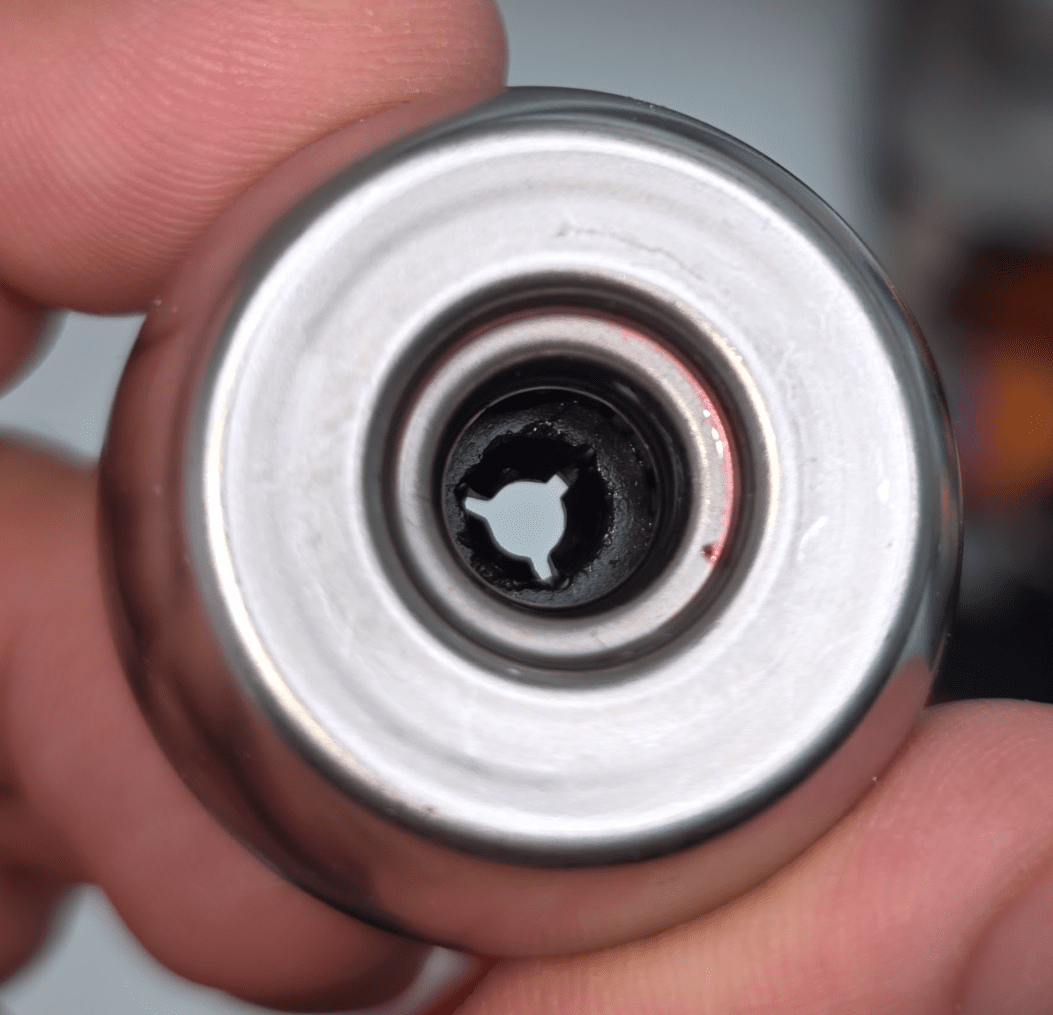

Ich sehen keine Schleifspuren bei mir, das ist der alte Pumpenkopf / Rotor
Das sieht ok aus, und nicht aus hätte der geschliffen.
Innen an der Lagerung sieht man aber richtig wie ausgefressen die Aufllagefläche ist
Leider etwas schwer auf Bildern festzuhalten, aber wenn man einen neuen daneben hält sieht man es.
An der Gegenseite (Watercool Aquatube) sieht man auch leiderlei Spuren. Ich kann es mir nicht erklären, noch weniger das die neue Pumpe eben gut 30L/H weniger macht, und dabei auch noch lauter ist.
Auf dauer wars das für mich nach 20 Jahren mit einem Custom Loop, CPU wird AIO und die kommende, vermutlich 5080, bleibt auf Luft.
Ok, das sieht übel aus, vielleicht ein Fremdkörper drinnen gewesen?
30L/h weniger und lauter, zieht jetzt vielleicht irgendwo Luft nach dem umbau?
Die Kühler sehen sauber aus, ich wüsste auch nicht so recht woher ein Fremdkörper gekommen sein soll. Ich kann es mir wie gesagt auch nicht erklären.
Luft.. auch da will ich nicht nein sagen, das System ist aber dicht, verliert kein Wasser. Mal sehen wo die reise hin geht, wie gesagt ggf tausche ich bei Lust und Laune mal die Pumpenelektronik, die sollte ja ok sein, es ist nur der Rotor der hin ist.
Was man auf dem Bild sieht ist nur die äußere Kante.
Ich weiß nicht warum das so ausbricht, aber das sieht bei meiner D5 genauso aus.
Was aber wichtig ist ist das innere, da wo der Keramik-Kugelkopf sitzt - sicherlich nicht einfach zu fotografieren, aber da würde ich nochmal genauer hinschauen, das sieht auf dem Bild (soweit erkennbar) eigentlich noch okay aus
ja richtig, dennoch lässt sich der Kopf auf der selben elektronik trocken per hand mit vermutlich nur der 3fachen Kraft drehen wie der ein neuer Kopf, der klebt nahezu fest, während ein neuer sich relativ einfach drehen lässt. muss also schon irgendie gelitten haben. Egal, die eine neue Pumpe wird nun wohl durchhalten bis sich hier eh was ändert.

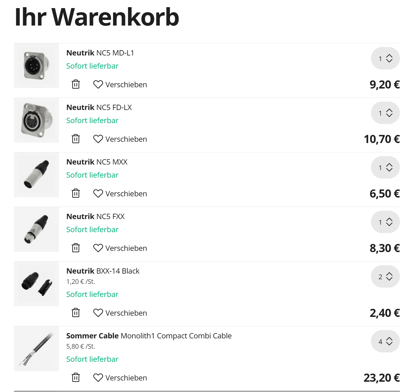

Ja, Sommerkabel Monolith 1 Compact und 5-polige Neutrik-Steckverbinder:
https://www.thomann.de/de/sommer_cable_monolith1_compact_combi_cable.htm
Die Steckverbinder dann je nach Bedarf und Montagemöglichkeit auswählen. Es gibt sie auch in schwarz. Der Warenkorb oben ist von Thomann.
Das Kabel hat 3 Adern 1,5 mm² für Stromversorgung und 2 geschirmte Adern für USB. 4 m sollten damit gehen, die Schirmung dann natürlich mit auf Masse legen.
