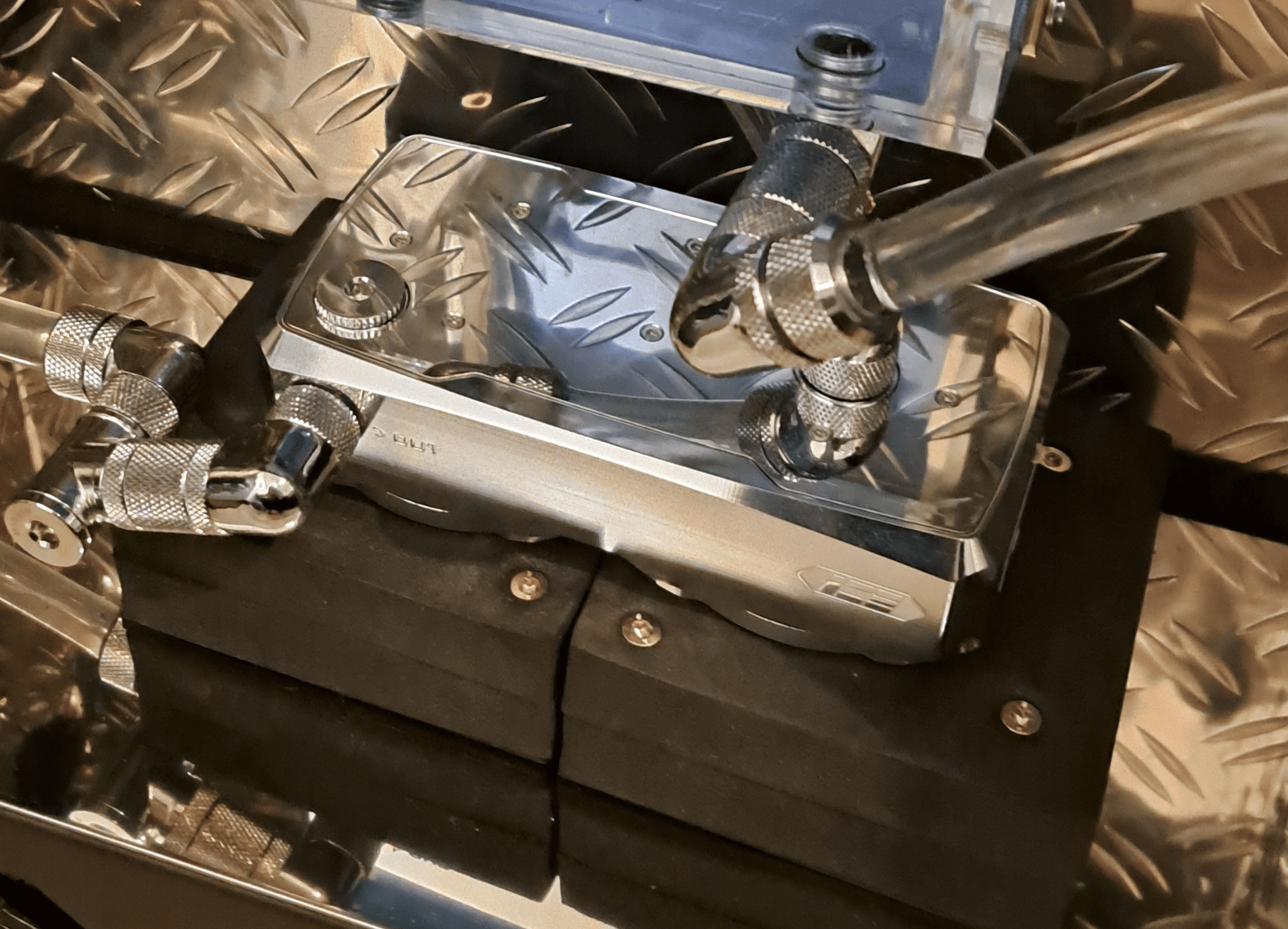

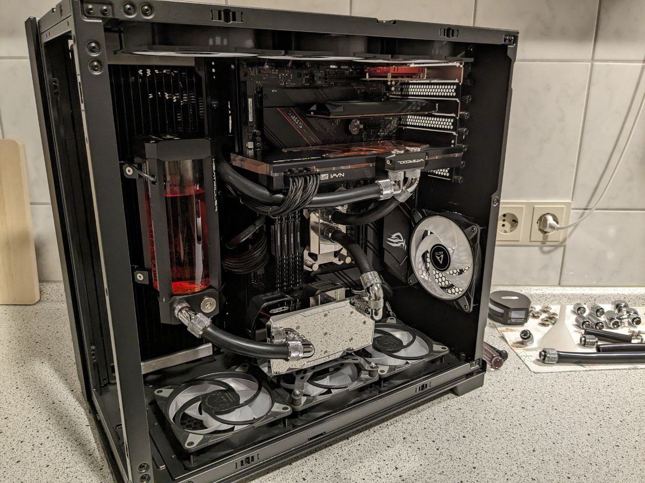

Hey möchte mal wieder die Schwarm Intelligenz nutzen
Hat das von euch schonmal jemand gemacht wie auf dem Bild?
Cpu und gpu parallel?
Wie schaut es mit Durchfluss und temps dabei aus ?
Gibt es da Erfahrungen die jemand gemacht ?
Das wichtigste wurde ja bisher gesagt.
Abstimmung ist schwierig, da CPU-Kühler in der Regel den höheren Widerstand haben.
Das könnte man z.b. mit einem 3D gedruckten Einsatz für den GPU Eingang korrigieren, ist aber ein aufwändiger Test & Abstimmungsprozeß der 2 Durchfluss-Sensoren erfordert.
Dann besteht noch das Problem, dass sich der feine CPU-Kühler im Laufe der Zeit zusetzen kann und sich die Balance bis zum verhungern der CPU verschieben kann.
Der Durchfluß halbiert sich in beiden Komponenten, was aber absolut unproblematisch ist - im Gegenzug erhalten beide kühles Wasser.
Danke schon mal für die Antworten Anhang anzeigen 1151410
Du brauchst kein Flowmeter zum messen des Durchluss, denn das siehst du ja auch an der Temperaturdifferens zwischen GPU und CPU, ob die GPU zu wenig Flow ab bekommt. Wenn nötig kannst du mit einem Druckabgleich die Flowrate zwischen GPU und CPU auch noch anpassen.
Das funktioniert so nicht, da heutige CPUs deutlich heißer werden als GPUs.
Höchstens an der jeweiligen Differenz zur seriellen Verschlauchung könnte man es sehen, also "CPU parallel vs seriell" bzw. "GPU parallel vs seriell".
Wenn der CPU-KÜHLER restriktiver ist als der GPU-Kühler, setzt man halt den GPU-Kühler als "Terminator" in den Parallelkreislauf, und einen Druckabgleich(Hahn) an den GPU-Kühler.
