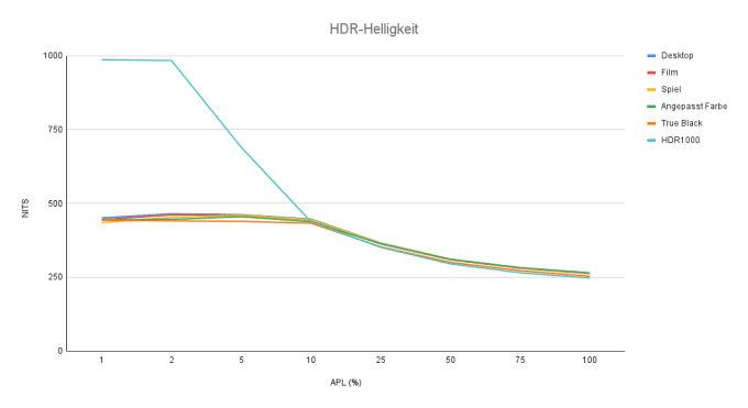

HDR Helligkeit
Nicht nur im SDR-Betrieb prüfen wir, wie sich die Helligkeit in Abhängigkeit vom dargestellten Weißanteil verändert, auch die verschiedenen HDR-Modi haben wir durchgemessen.
Geht es rein um den APL-anhängigen Helligkeitsverlauf sind sich die meisten Presets ähnlich. Einzig der HDR-Peak-1000-Modus sticht heraus und kann im Bereich bis 5 % APL mit einer deutlich höheren Peak-Helligkeit aufwarten.
An dieser Stelle sei noch einmal darauf hingewiesen, dass es sich um die Messungen mit unserem spezifischen Setup in Kombination mit der Firmware M2B103 handelt. Es ist nicht auszuschließen, dass es an anderer Stelle zu anderen Ergebnissen kommt.
