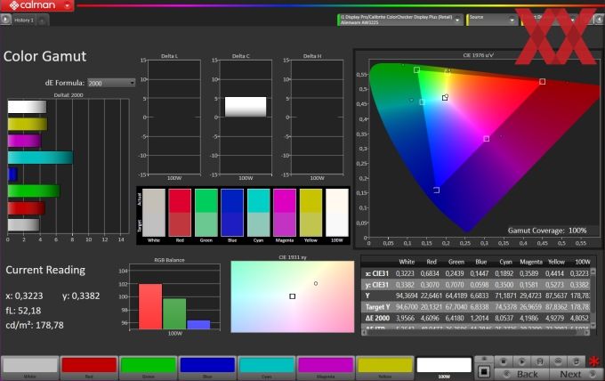

SDR-Messwerte: Standard-Modus
Die Farbabstimmung fällt im Werks-Setting mit 5.982 K zu warm aus.

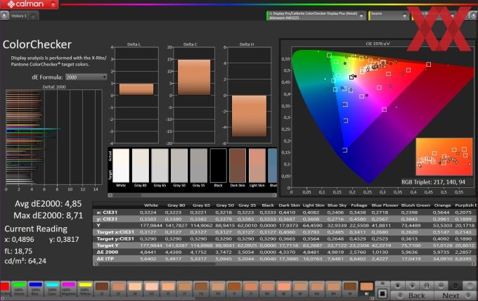

Das Graustufen-DeltaE beläuft sich auf 2,9, was ein ordentliches Ergebnis ist. Im ColorChecker sieht es für den 32-Zöller nur minimal schlechter aus, denn im Mittel messen wir ein DeltaE von 4,85, während das Maximum 8,71 beträgt.
Bei unseren Messungen der Sättigung ermitteln wir ein maximales DeltaE von 8,04 und ein gemitteltes von 4,25.
Das Panel deckt den sRGB-Farbraum nativ vollständig ab, die Eckpunkte werden im Werk-Setting jedoch nicht korrekt eingehalten, sodass es zu einer übersättigten Darstellung - gerade im Bereich von Rot und Grün – kommt. Der 32-Zöller ist damit nicht allein, eine natürliche Darstellung ist das aber nicht.

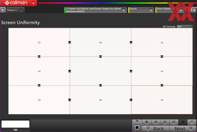

Neben der Helligkeitsverteilung ist es interessant, wie stabil die Farben über die Fläche des Panels sind.
Der Alienware AW3225QF kann hier eine gute Vorstellung abliefern. Lediglich das obere linke Segment sticht mit einem DeltaE von 2,3 im Vergleich zum mittleren Segment etwas heraus.

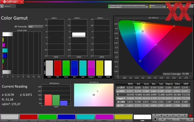

SDR-Messwerte: sRGB-Preset
Der Weißpunkt beträgt nun 6.204 K, liegt also ein gutes Stück näher am Wunschwert von 6.500 K. Nachregeln müssten hier in erster Linie Farb-Profis.

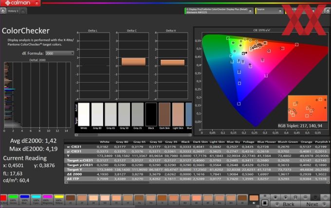

Das Graustufen-DeltaE beträgt 2,70, was ein exzellentes Ergebnis ist. Beim DeltaE-Test im ColorChecker verzeichnen wir einen Maximal-Wert von 4,19, während das Mittel bei 1,42 liegt. Hier werden also ebenso exzellente Werte erreicht. Auch die Messungen der Sättigung zeigen mit einem maximalen DeltaE von 4,14 und einem Mittel von 1,58 sehr gute Werte.
Mit verändertem Preset werden die Eckpunkte recht präzise eingehalten. Die Abdeckung beträgt nun 97,1 %, was in erster Linie daran liegt, dass die rote und grüne Eck-Koordinate minimal verfehlt werden.

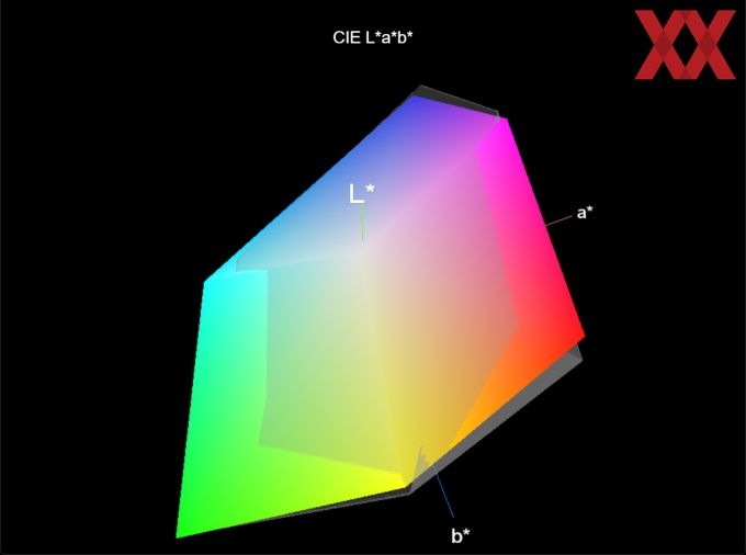

Messungen: Farbvolumen
Ab diesem Test werden wir das Farbvolumen der Geräte in einer separaten Kategorie angeben. Gemessen werden BT.709, DCI-P3 und BT2020.
Samsungs dritte Generation der QD-OLED-Panels kann mit einem großen Farbvolumen aufwarten, was gerade Creator freuen dürfte. Der sRGB-Farbraum wird zu 158,95 % abgedeckt, bei DCI-P3 sind es immer noch sehr gute 106,53 %. Auch im sehr großen BT2020-Farbraum wird mit 72,05 % noch ein sehr gutes Ergebnis erreicht. Wichtig ist für eine korrekte Darstellung eben auch, dass in den verschiedenen Presets die Eck-Koordinaten korrekt eingehalten werden.
FarbraumFarbvolumen
BT.709158,95 %
DCI-P3106,53 %
BT.202072,05 %
