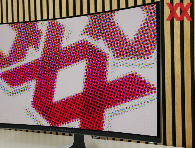

Zur Höchstform läuft die OLED-Fraktion dann auf, wenn wir zum Thema Gaming kommen. Wer bei der neuen 32-Zoll-Generation allerdings in der nativen Auflösung spielen möchte, der sollte eine potente Grafikkarte im System haben, schließlich wollen die 3.840 x 2.160 Bildpunkte erst einmal befeuert werden. Die Curved-Oberfläche des Panels soll für eine bessere Immersion sorgen. Minimale Fortschritte gegenüber einem planen Modell sind wahrnehmbar. Geräte im 1.000-mm-Bereich spielen aber noch einmal in einer anderen Liga. Zudem fehlt es dem 16:9-Gerät an Breite für einen wirklich immersiven Effekt. Das scheinen auch die anderen Hersteller so zu sehen, denn aktuell ist das Alienware-Geräte das einzige Curved-Modell.
Die OLED-typische extrem kurze Reaktionszeit – Alienware gibt sie mit 0,03 ms an – sorgt dafür, dass eine Schlierenbildung nicht im Ansatz zu erkennen ist. Zusammen mit den maximal möglichen 240 Hz kann der 32-Zöller ein nahezu ideales Gaming-Bild liefern. Dank der weiter gesteigerten Wiederholfrequenz kommen auch Fans von schnellen Shootern voll auf ihre Kosten. Noch schneller muss es dann wohl nur noch für den Competitve-Bereich sein.
Tearing-Effekte mindern den Spielspaß ebenfalls nicht, denn der AW3225QF ist sowohl zu G-Sync als auch zu Adaptive Sync kompatibel. Das funktioniert in der Praxis sehr gut, sodass es keine Probleme mehr mit zerrissenen Bildern gibt.
Im OSD bietet der 32-Zöller das übliche Set, das wir aktuell von Gaming-Geräten kennen. So können dunkle Bildinhalte aufgehellt werden, damit Gegner in dunklen Ecken leichter zu entdecken sind. Ebenso können die FPS-Rate oder ein Fadenkreuz eingeblendet werden.
Auch für dieses Gerät gilt damit schlussendlich: Wer einmal auf einem OLED-Panel gezockt hat, wird es im Anschluss schwer haben, wieder mit einem LCD-Modell zu zocken.
