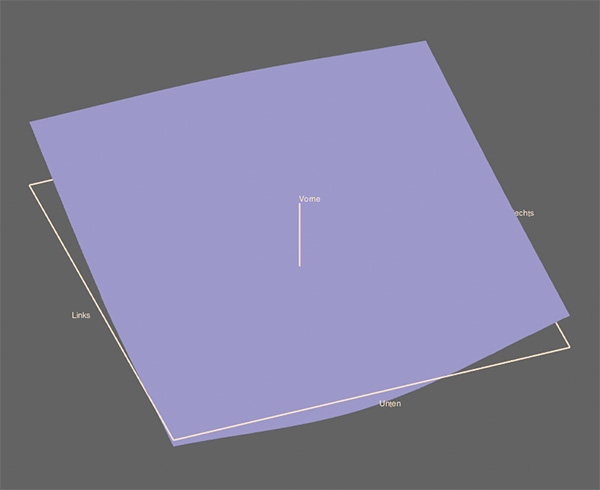

lg 34uc98 homogen
LG 34UC98-W
Maximal konnten wir bei unserem Testmuster eine Helligkeit von 340 cd/m² ermitteln. Das reicht auch dann aus, wenn der Monitor in hell beleuchteten Umgebungen genutzt werden soll. Erst dann, wenn sich eine direkte Lichtquelle im Rücken des Betrachters befindet, kann es zu Problemen kommen – das ist aktuell aber bei den meisten Displays der Fall. Im Gegenzug kann der 34-Zöller mit einer guten Homogenität aufwarten, die bei 91 % liegt. Mit dem bloßen Auge sind Unterschiede nicht auszumachen. Abgerundet wird die gute Vorstellung von einem Kontrast der bei 870:1 liegt. Das ist ein guter Wert, andere Geräte bieten hier aber teilweise mehr.
