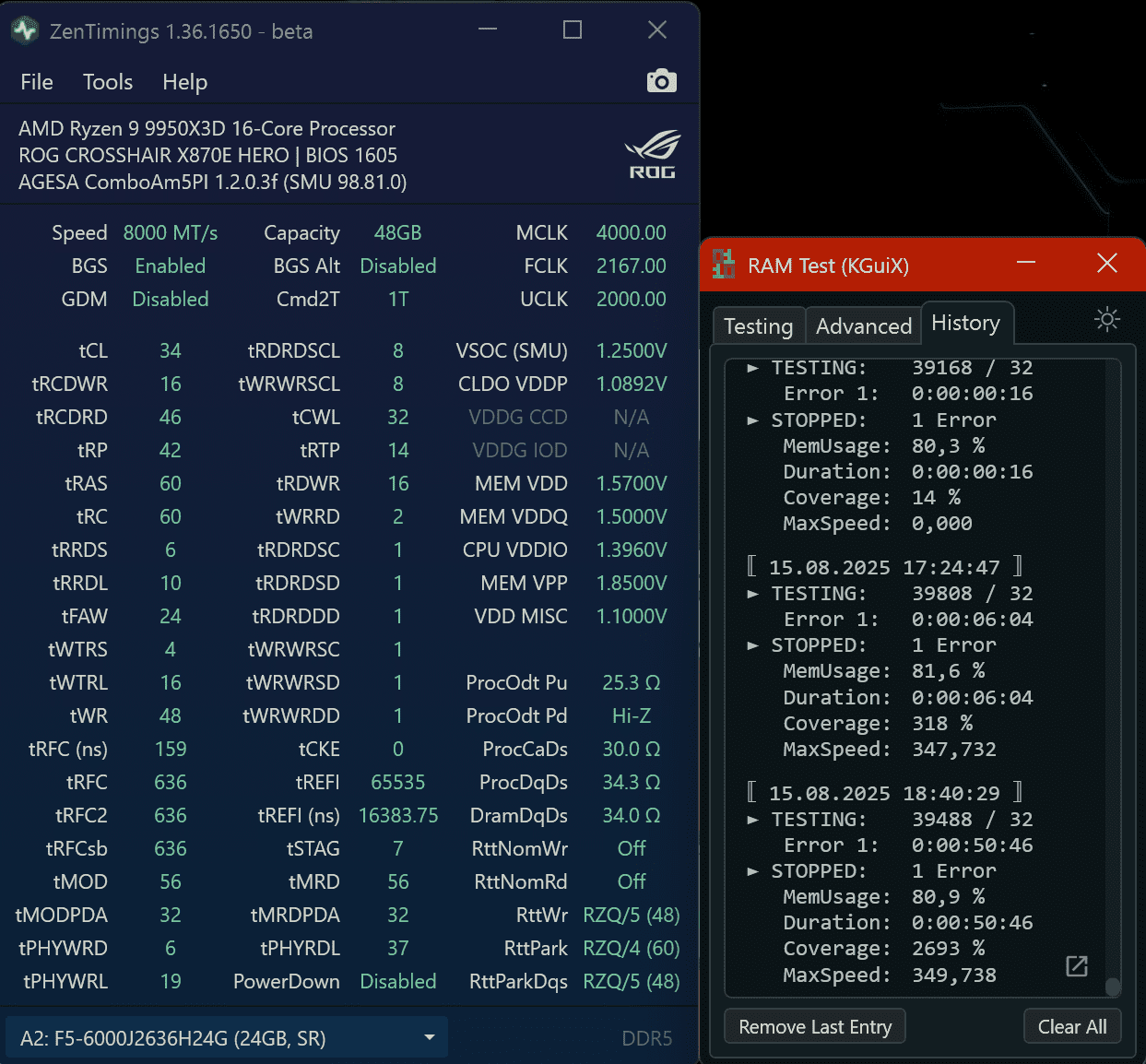

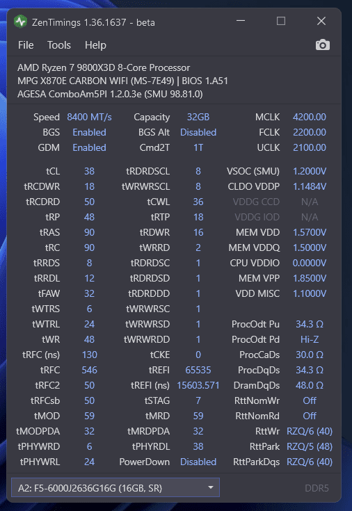

Hatte VDDQ mit 1,500v statt 1,380v versucht. War leider nicht stabil (mit GDM off).
8400 bootet auch soweit, scheint aber selbst mit GDM on nicht stabil zu sein:
VDDP habe ich leicht auf 1,150v erhöht, VDDIO auf 1,450v, Rest s. ZT.
Keine Ahnung, ob ich 8400 noch stabil bekomme... Von Timings her eigentlich noch recht locker (grob an draytek11 orientiert). Denke 8200 mit GDM on sollte ich stabil bekommen. Mit GDM off.... schwierig. Offen für Tipps bin natürlich immer.
@Vince96 und @RedF : auch mit VDDIO, VDDQ und VDIMM gemeinsam @1,5V bootet das Board nicht. Es steht auf Post Code 15 und geht nach etwa 1 Minute einfach aus und bootet danach mit 4800MT/s.

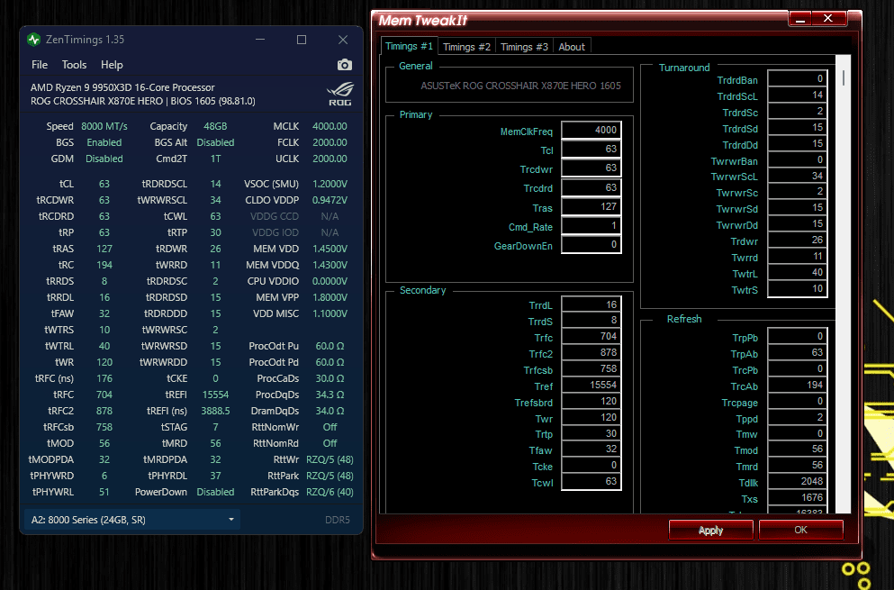

Das war, was ich aus meinem herausholen konnte - und das war sicher nicht der weltbeste Chip. Damit will ich zeigen, dass du noch bei einigen Parametern doch niedrig hängende Früchte liegen lässt.

Hab nochmal 8400 auf dem Tachyon probiert und es funktioniert doch. Mit deutlich weniger Spannung (VDDIO, VDDP) als auf den Asus Brettern.
