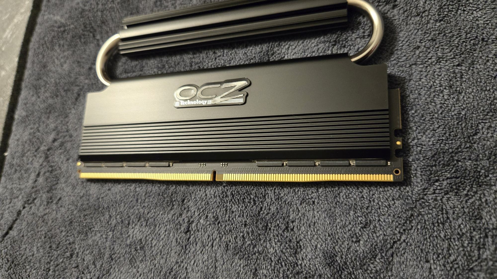

Kurz gefragt: Passen die EK RAM Monarch aus DDR4 Zeiten (gekauft vor ca. 4 Jahren) auch auf die DDR5 Module?
Genau genommen die hier: https://www.caseking.de/ek-water-blocks-ek-ram-monarch-module-nickel-2-pieces/WAEK-1251.html
Es kann durchaus sein, dass sie die Chips nicht komplett bedecken. Das war teils ein "Problem" von DDR4 Kühlern auf DDR5. Inwieweit das Auswirkungen hat, kann ich dir nicht sagen.
Aber wie es speziell bei den Monarch ist, kann ich dir nicht sagen.
Hier ein Artikel dazu:

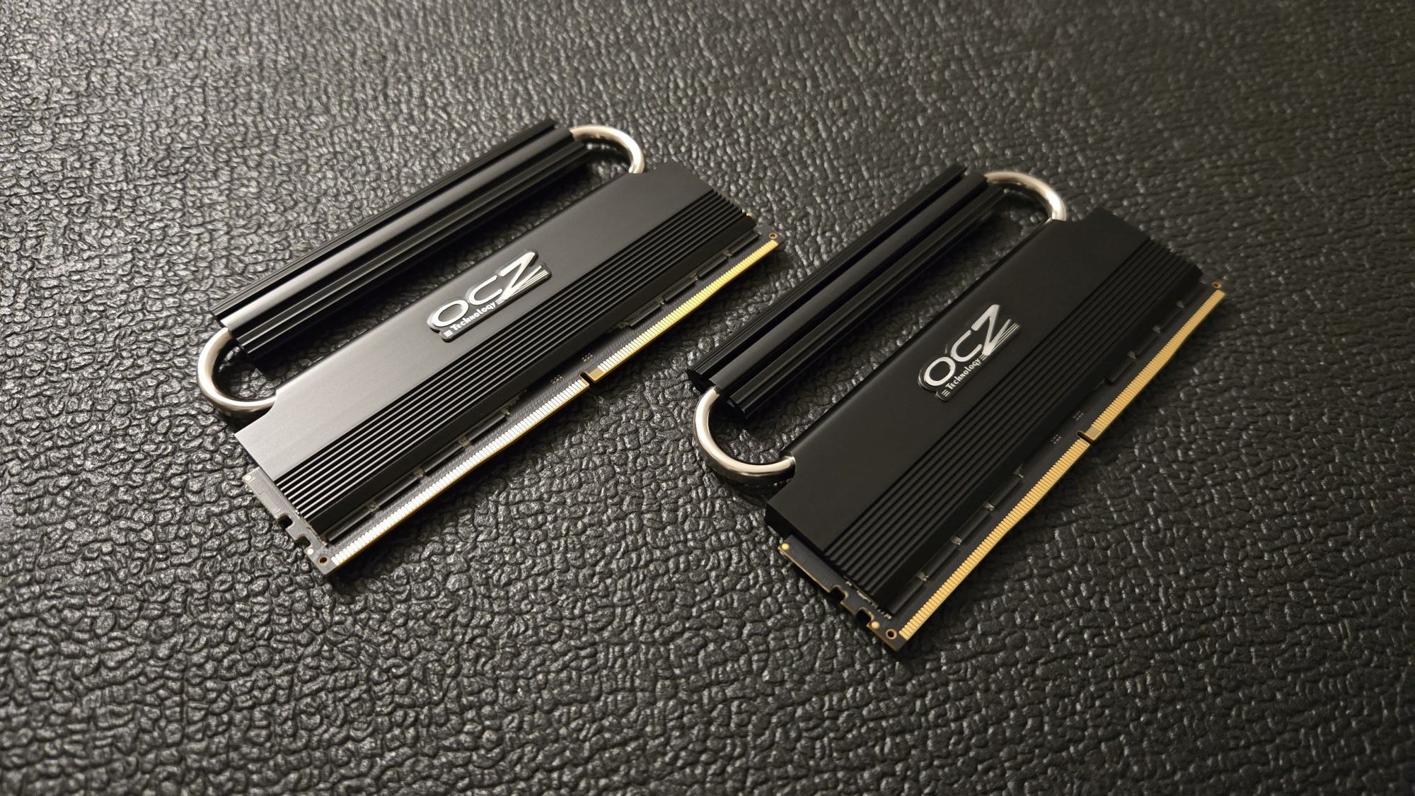

Kann das zum Teil bestätigen. Damals DDR5 auf OCZ Heatsinks umgebaut:
Ich hab auch OCZ Reaper (von DDR1 bis 3) auf drei Kits.
Dann werde ich wohl auf der Oberfläche des Monarch mit dem Dremel ran müssen und die Bauteile, die sich am oberen Rand mittig am PCB befinden aussparen. Solle aber mit WLP Abdruck kein Problem werden das hinzubekommen.
Danke euch!

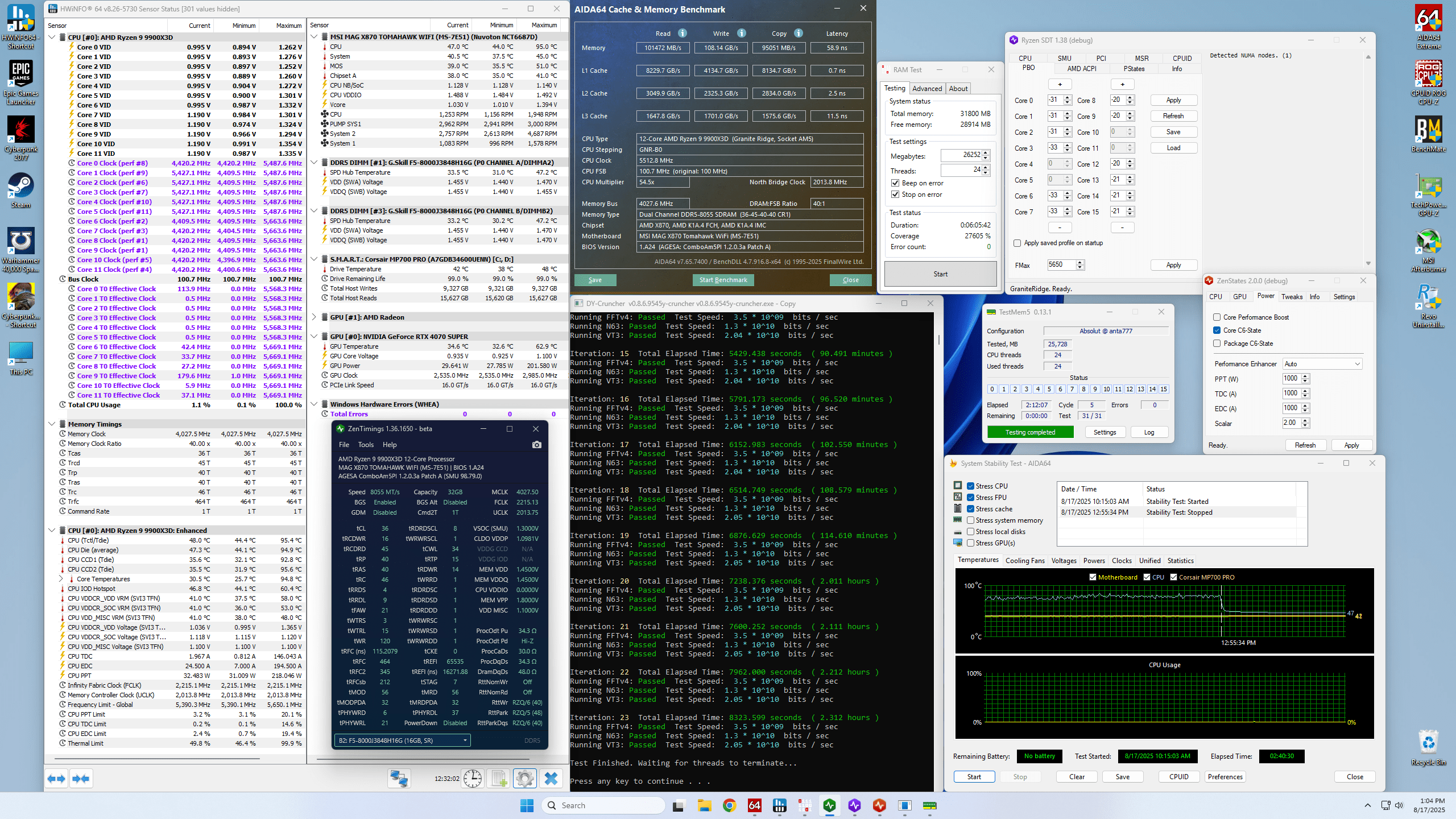

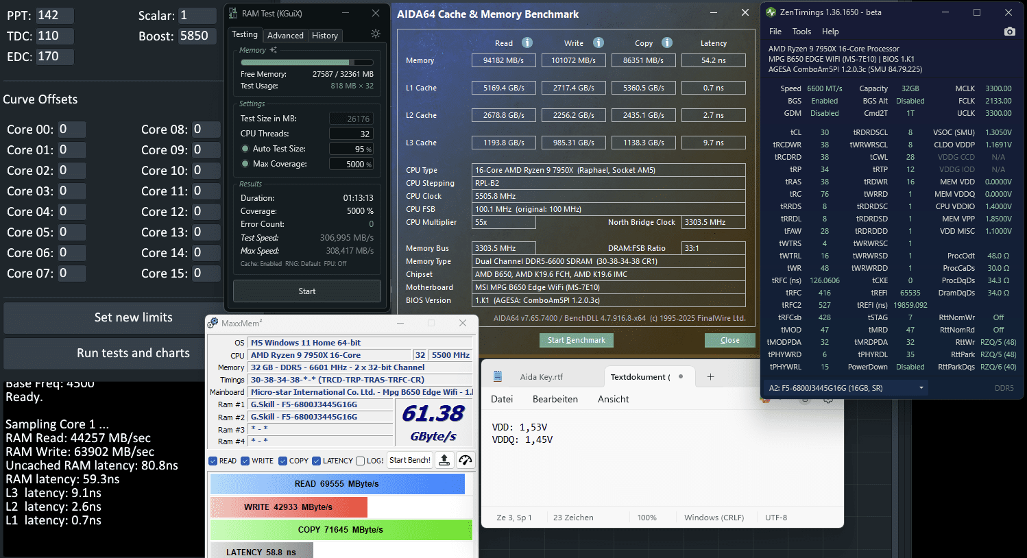

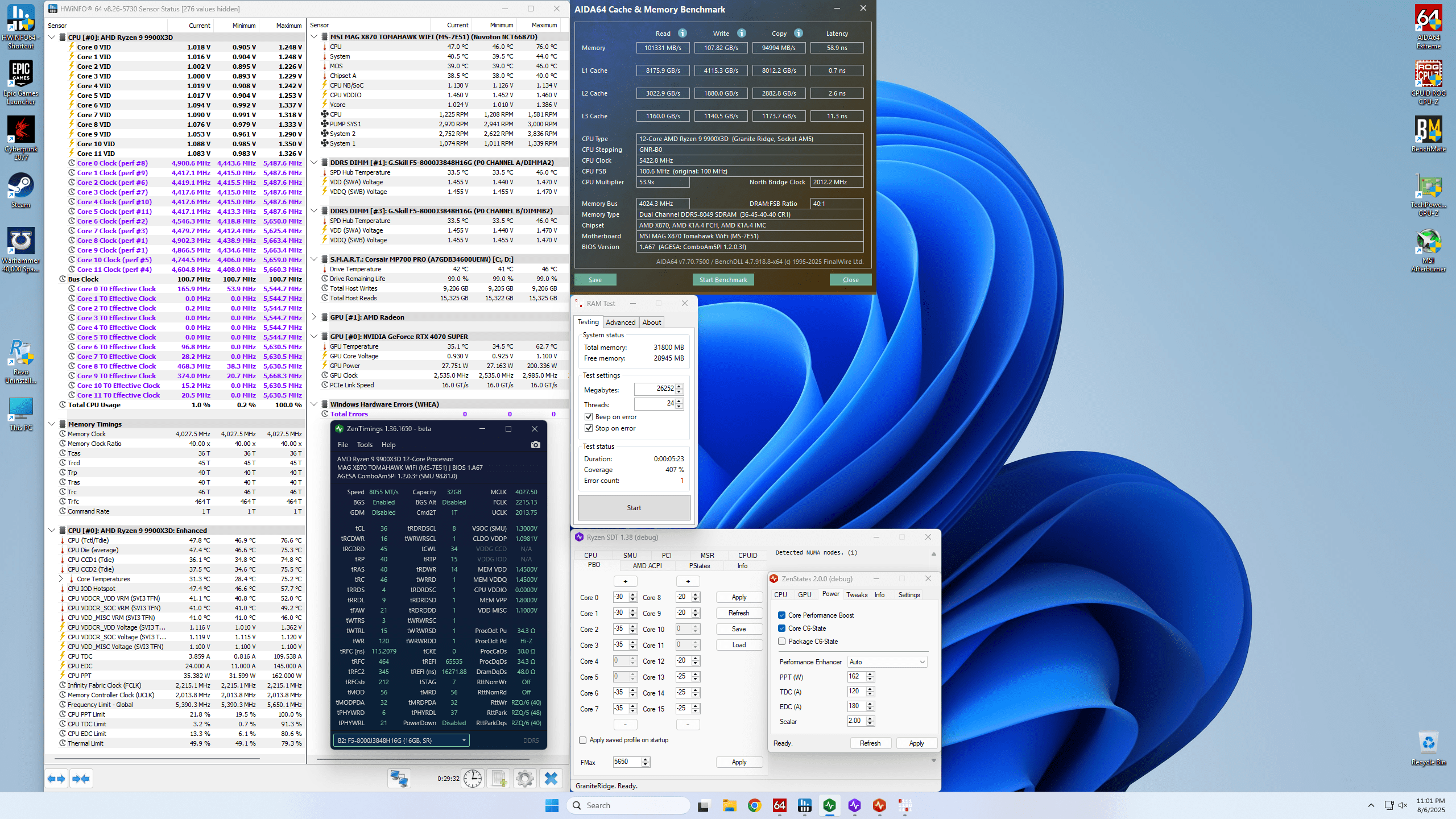

Wirst nicht dremeln müssen, das passt
Hier ist auch nichts ausgespart oder sowas, einfach mit Pads, noch besser Putty, rein in das Teil, so wie bei DDR4 auch
Hier unser Bastelthread, da gibts Bilder
Mein GSkill Kit hat sogar RGB LEDs, einfach mit Putty zugekleistert leuchtet da auch nichts mehr raus
Wenn du Fragen zum Basteln oder dann beim Tuning hast, meld dich doch bei WA, dann tippe ich mir hier die Finger nicht wund ;)
