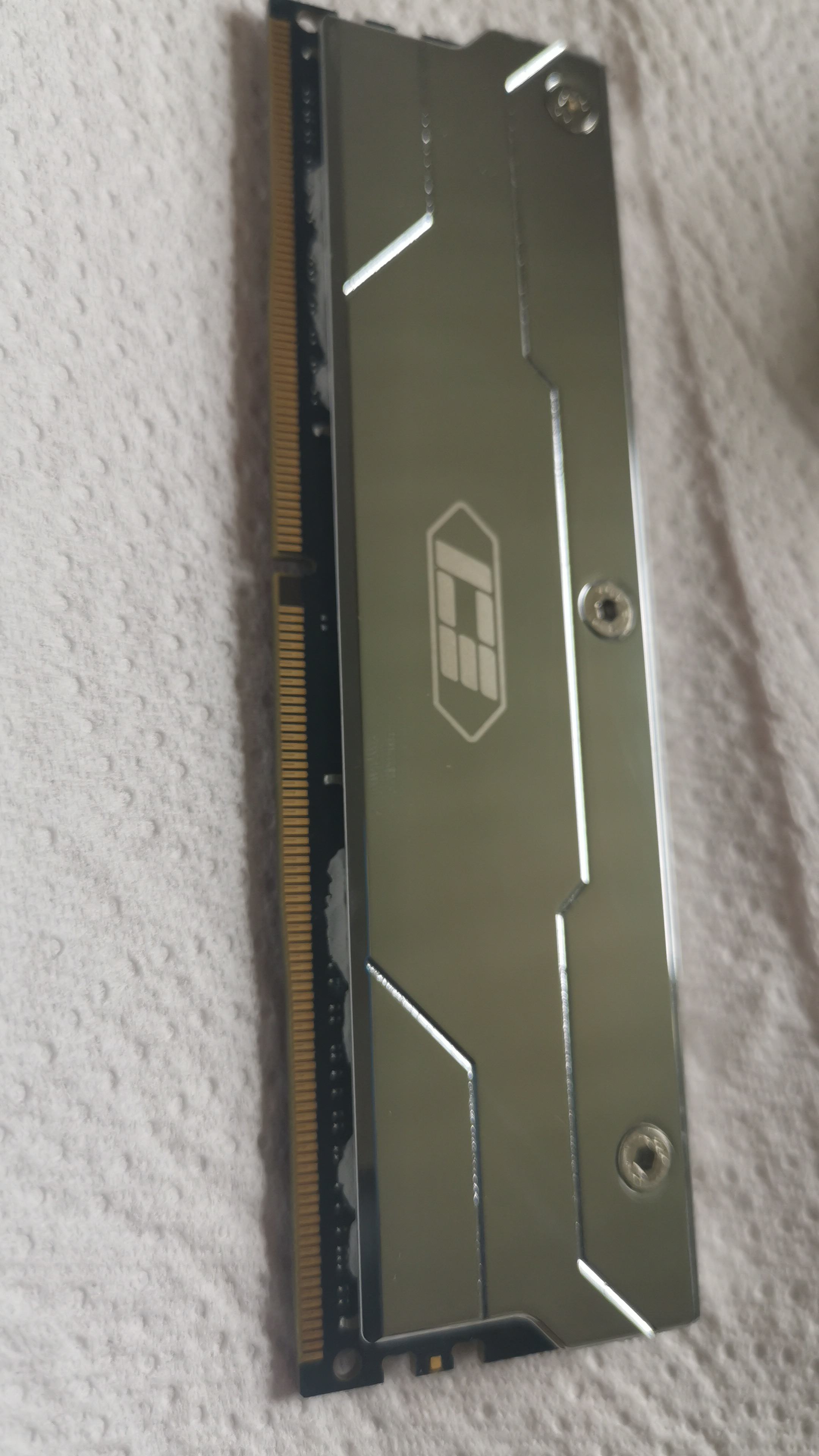

Weiß jemand zufällig die pad dicken für iceman full Kupfer kühler?
Single sided dimms
Dachte:
1.5mm Rückseite
1mm Pmic
0.5mm memory ic's
Ich habe 1,5mm für die Rückseite und 1,0mm für die Vorderseite mit Chips/ICs verwendet.
Ja
und ja.
P.S.: Keine Ahnung, was Pmic sind. Habe lediglich 1,5mm hinten und 1,0mm vorne verwendet. Temps scheinen zu passen. Ob an einer Stelle 0,5mm nochmals besser wären, keine Ahnung.
Vielleicht hilft das Foto noch etwas. Weitere hatte ich leider nicht gemacht.

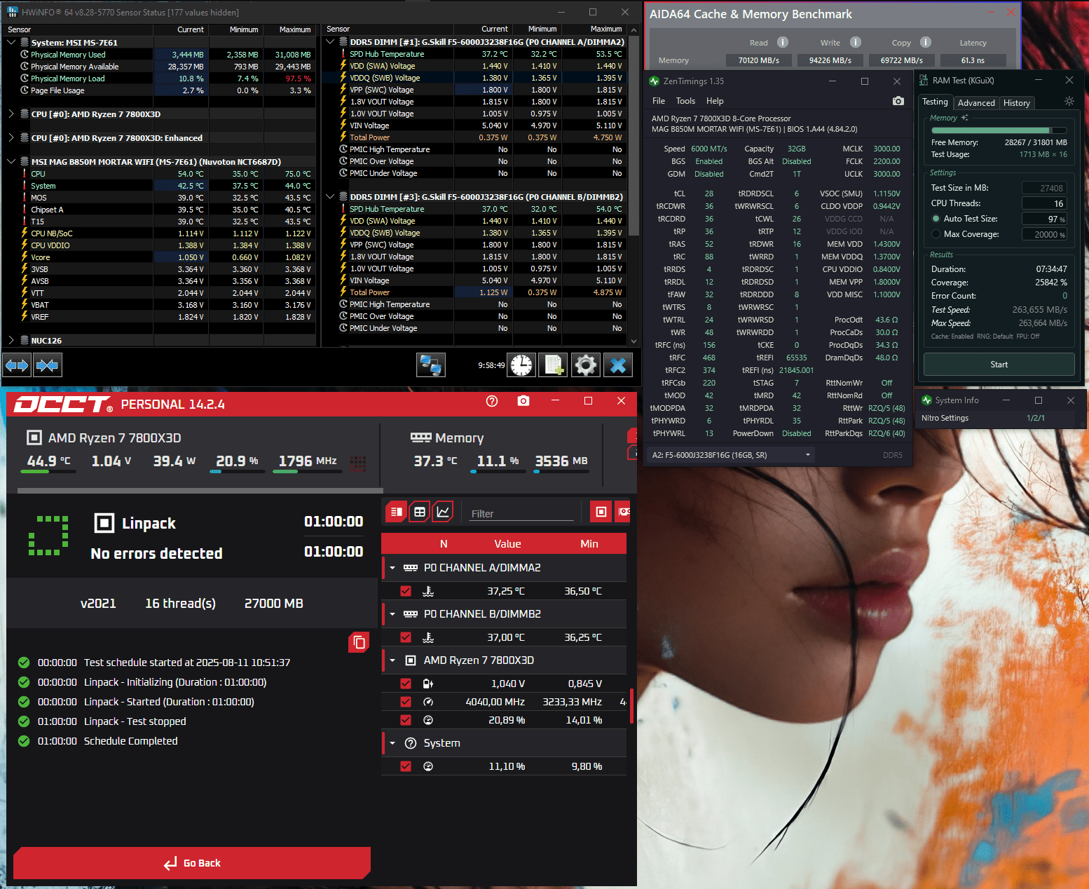

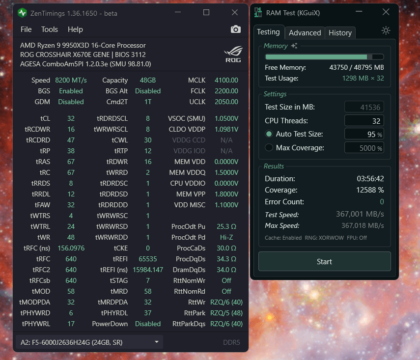

Lasse uns dann gern einmal deine Temps unter Last wissen.
Meine liegen bei TM5 oder Karhu um 34 Grad, bei 27 Grad Raumtemperatur auch mal bis 35,8 Grad SPD. Höher hab ich noch nicht gesehen.

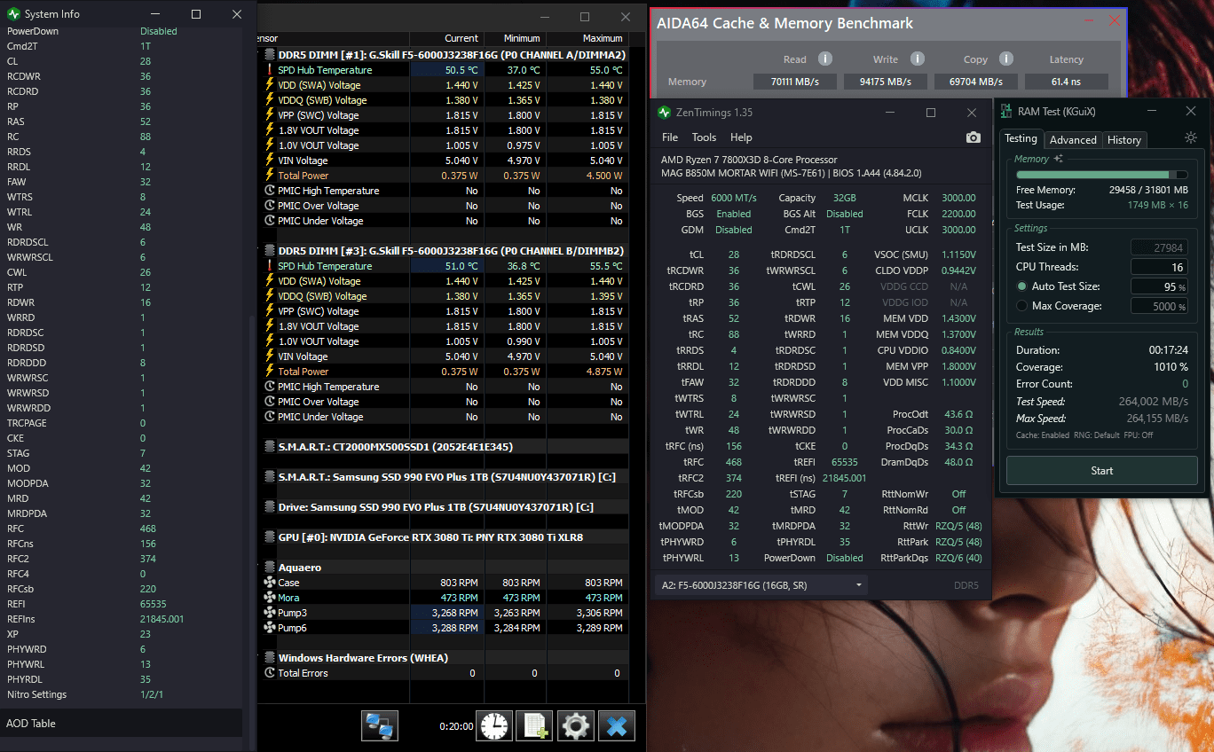

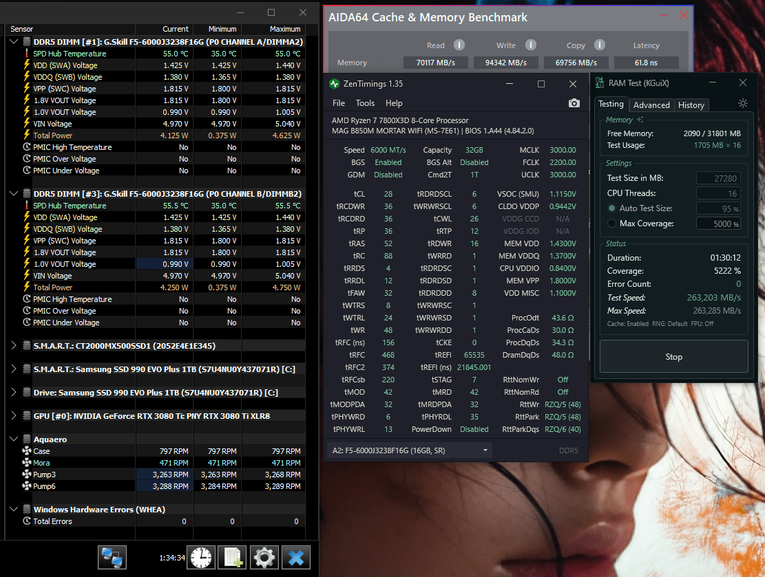

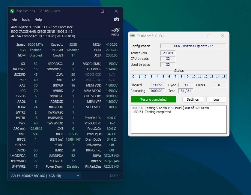

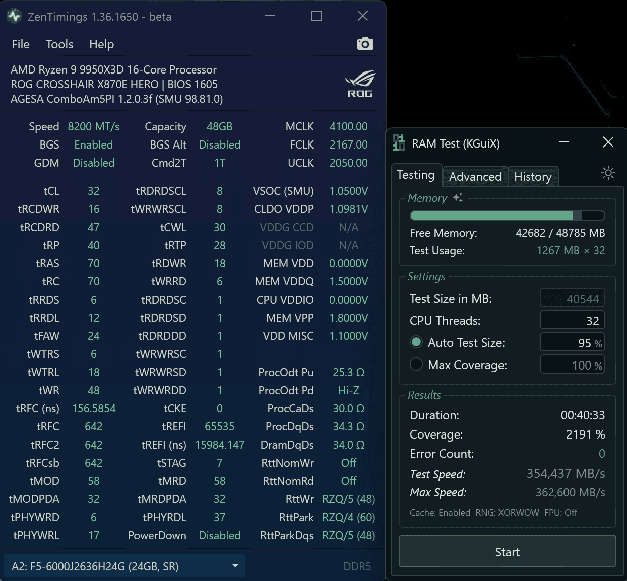

meine niedrigste trfc die 90min testmem5-stabil durchlief.
das sind nicht zufällig H16M? denke hab irgendwann mal gehört dass die gute tRFC2 schaffen und da deine CPU nur tRFC2/sb nutzt könnte das eine Erklärung sein. Obwohl deine tRP eigentlich nicht nach H16M aussieht ...
@CrazyCookie
das sind 2 stück doppelseitige patriot riegel mit je 8 chips pro seite.
wenn du aus dem anhang schlau wirst...:

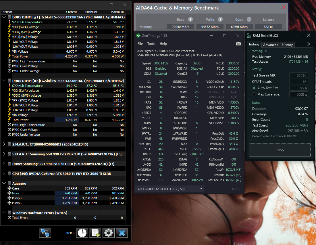

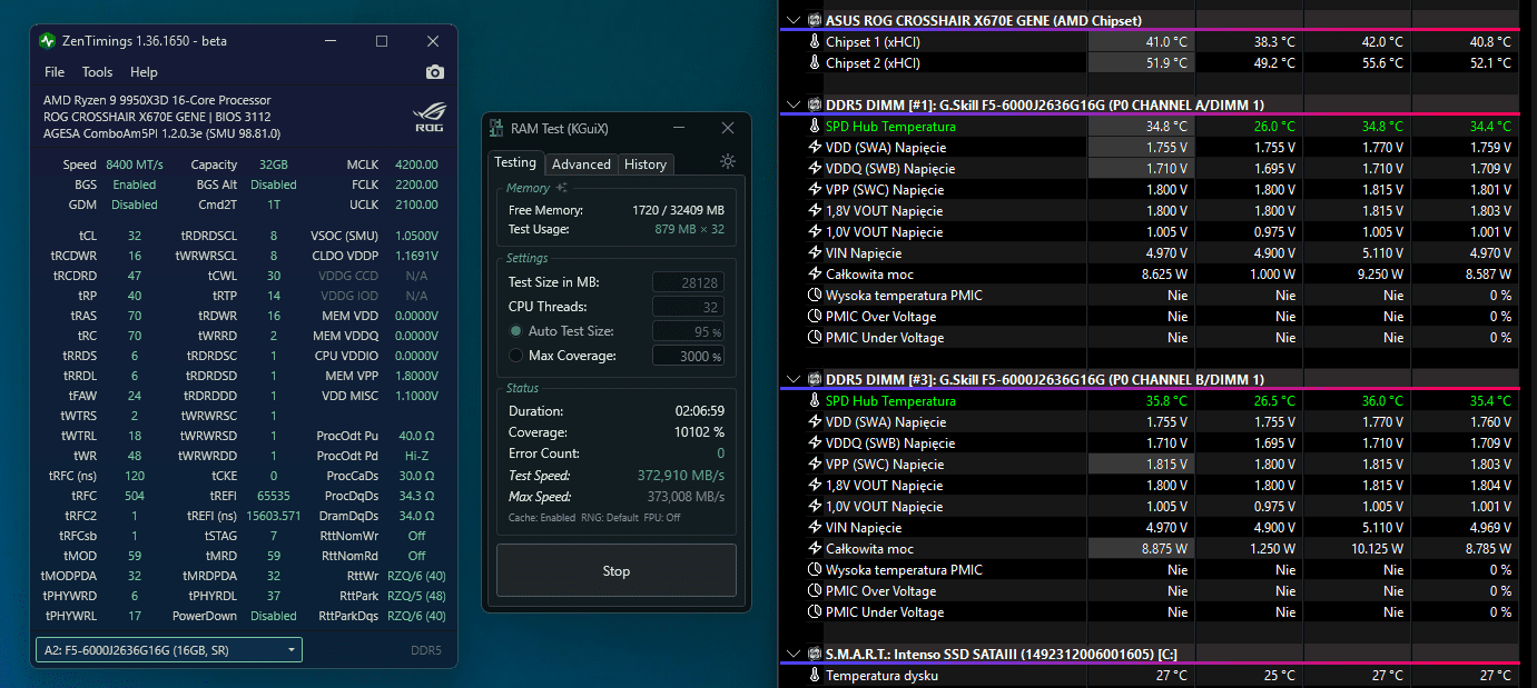

Ok, muss hier was korrigieren.
Hatte vor paar tagen gesagt, der supercool bremst den Durchfluss und mein setting ist Nichtmehr stable.
Hab mir jetzt nen high flow next zum testen geholt.
Mit beiden d5 auf 100% hab ich fast 300L Durchfluss.
Hier im Screenshot läuft eine d5 100% und eine d5 20%.
Trotzdem 190L.
Hatte mit unter 100 gerechnet.
Der supercool ist doch nicht restriktiv und darf drin bleiben.
1c delta Wasser zu Sticks.
Dann muss ich jetzt schauen wieso mein 8400 C34 Nichtmehr läuft.
War wohl einfach zu heiß im Büro.
Dann landet der iceman im Marktplatz.

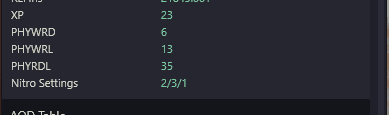

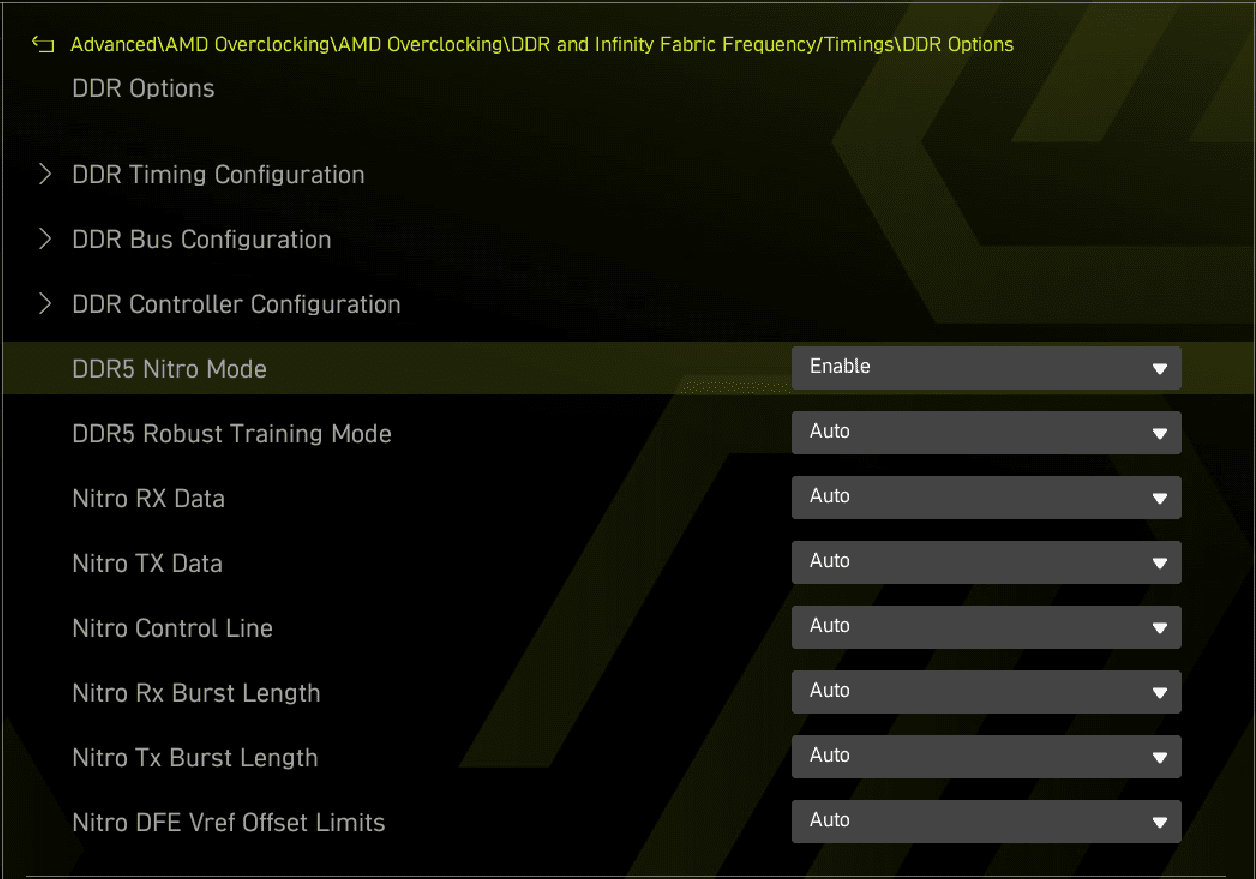

Welche Nitro Settings stellt Ihr bei 6000er Cl28 ein?
Welches Setting ist das stabilere?
