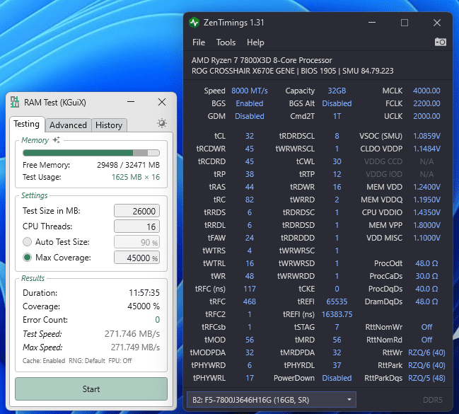

High Voltage Mode wird sowieso überbewertet. 1,435V sind genug für brauchbare Taktraten mit brauchbaren Timings.

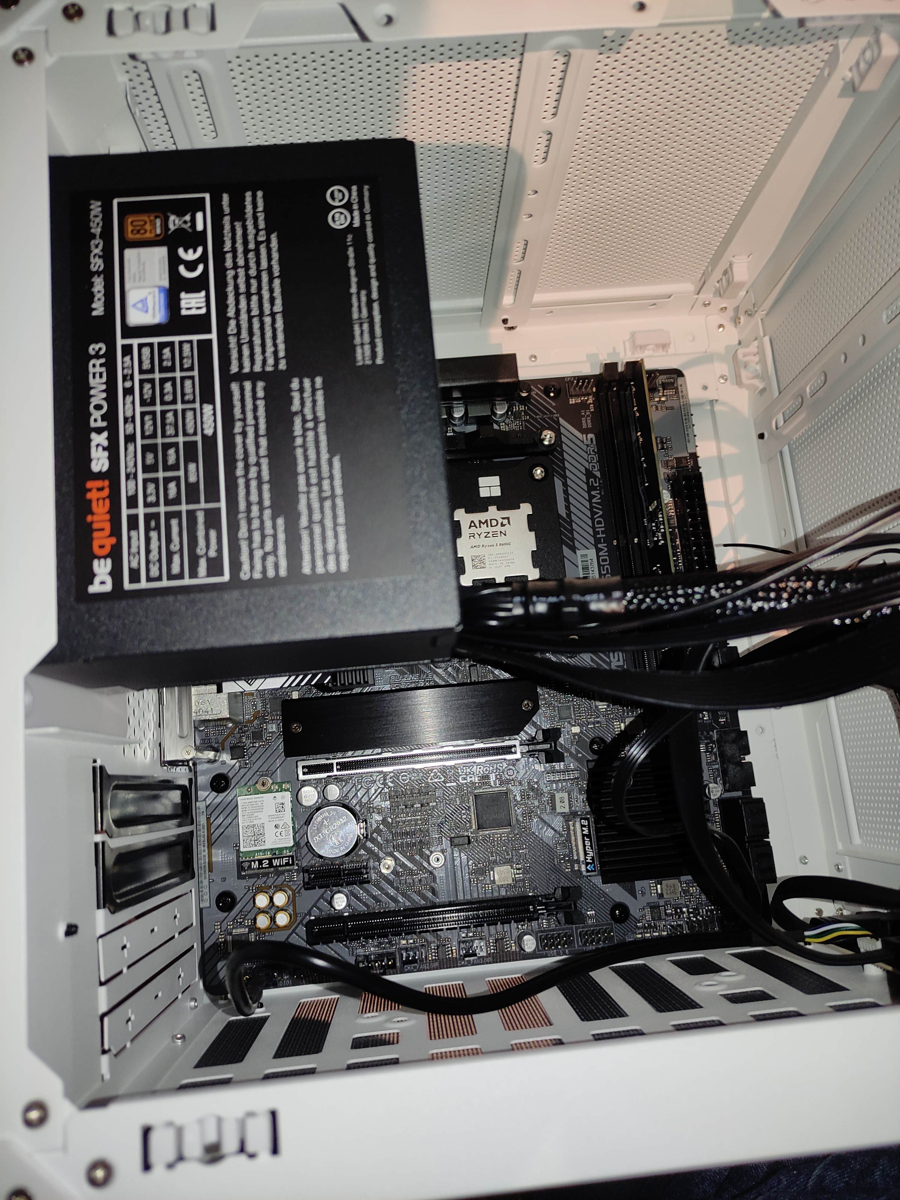

Ich hoffe durch das SFX PSU einen größeren kühler rein zu bekommen ^^
Hoffentlich, viel Platz ist da ja nicht. Ich bin überrascht dass dein Board so neu ist dass es schon mit Bios 2.08 ausgeliefert wurde.

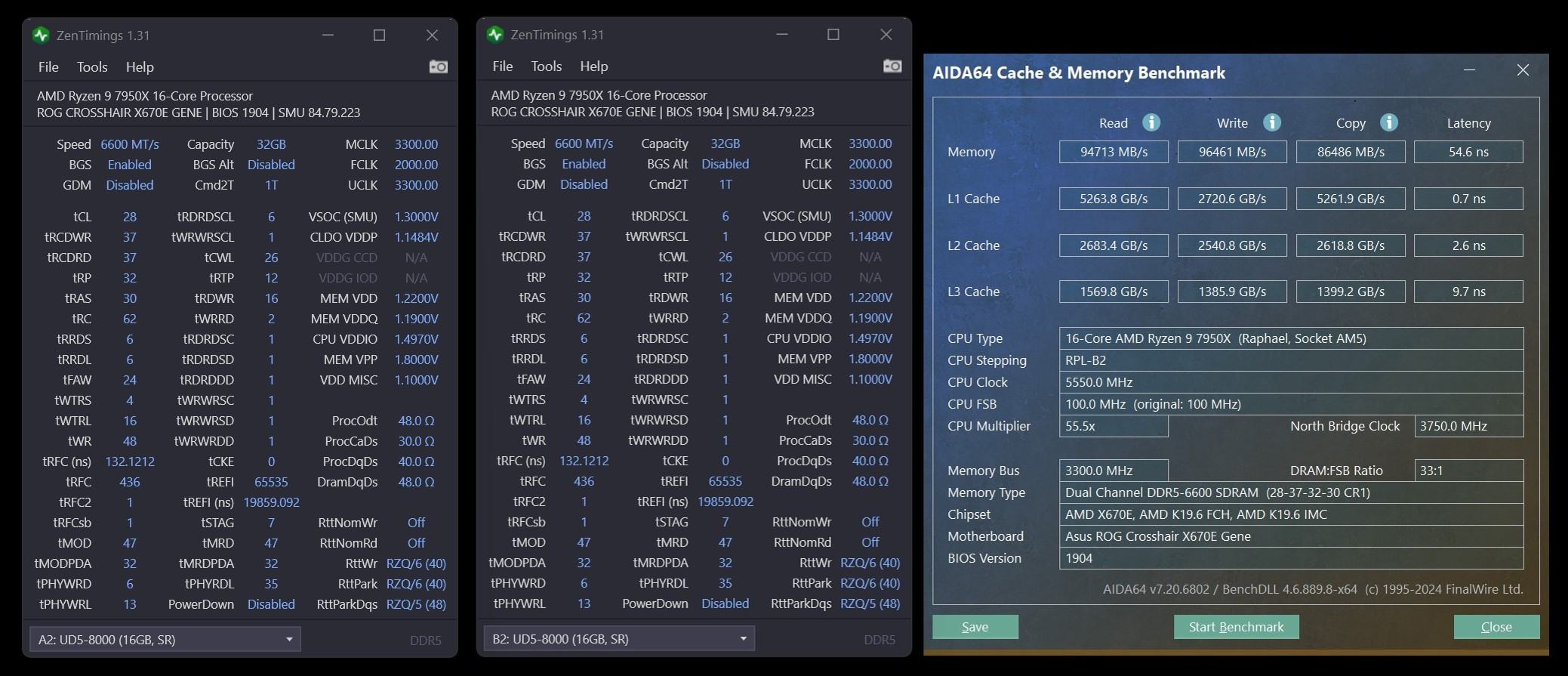

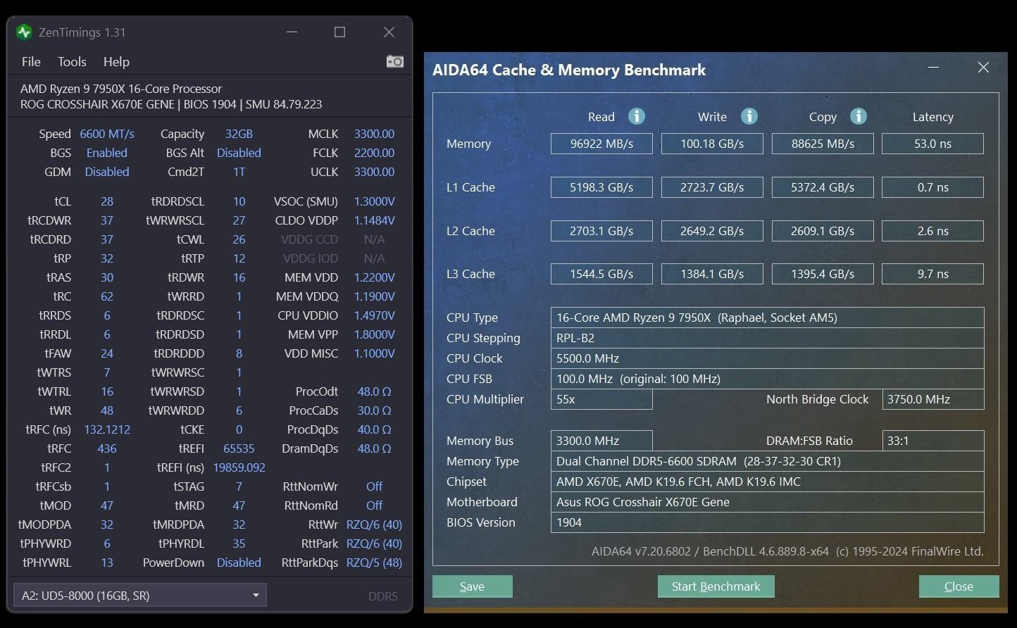

Testen 6600CL28. Ich habe eine stabile Basislinie mit FCLK 2000 und tRFC 436. Ich werde tRFC verschärfen, FCLK erhöhen und weiter testen.

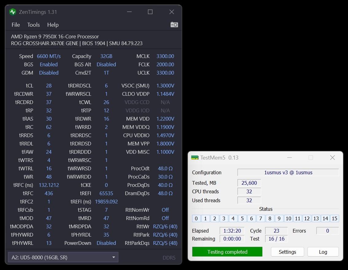

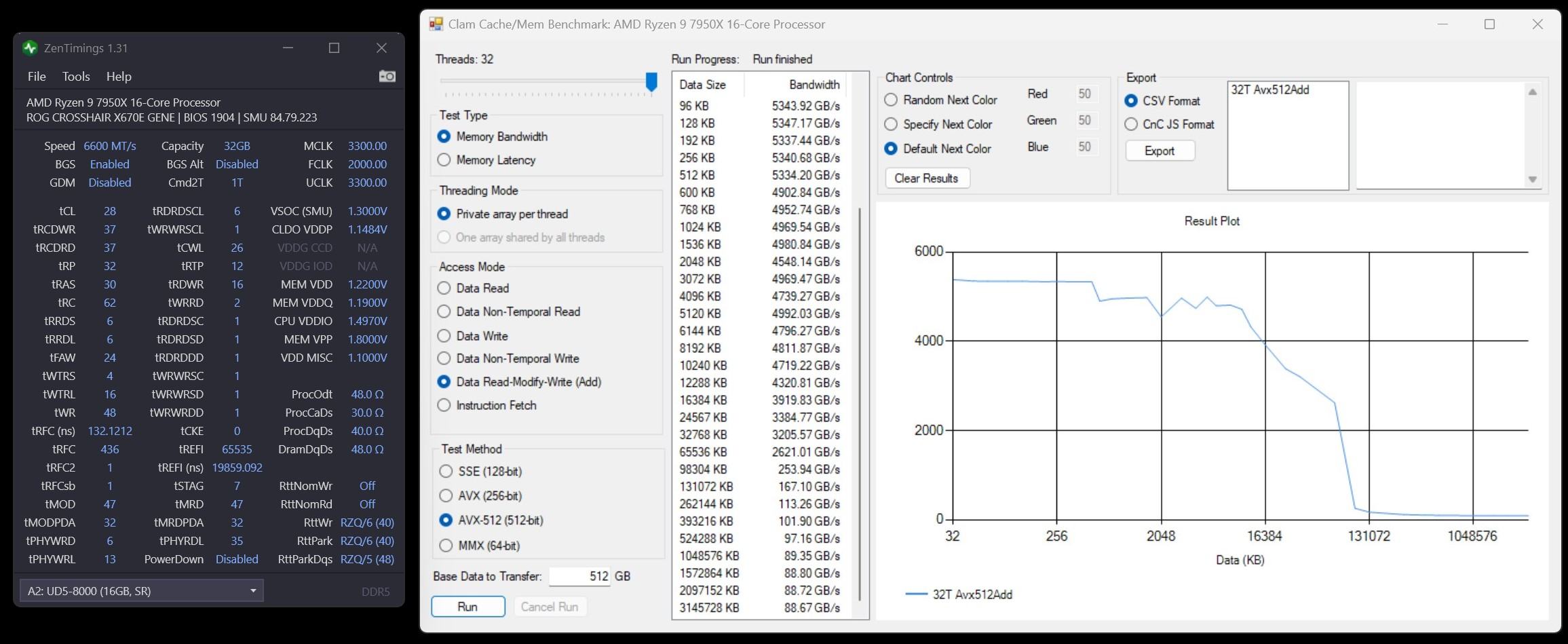

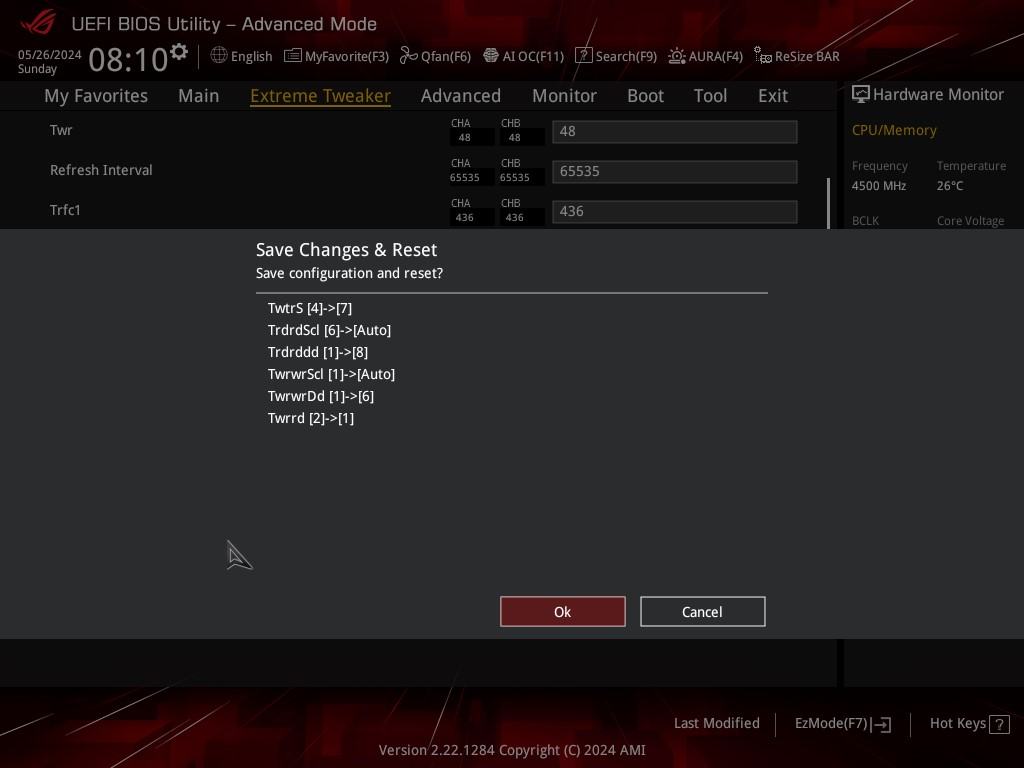

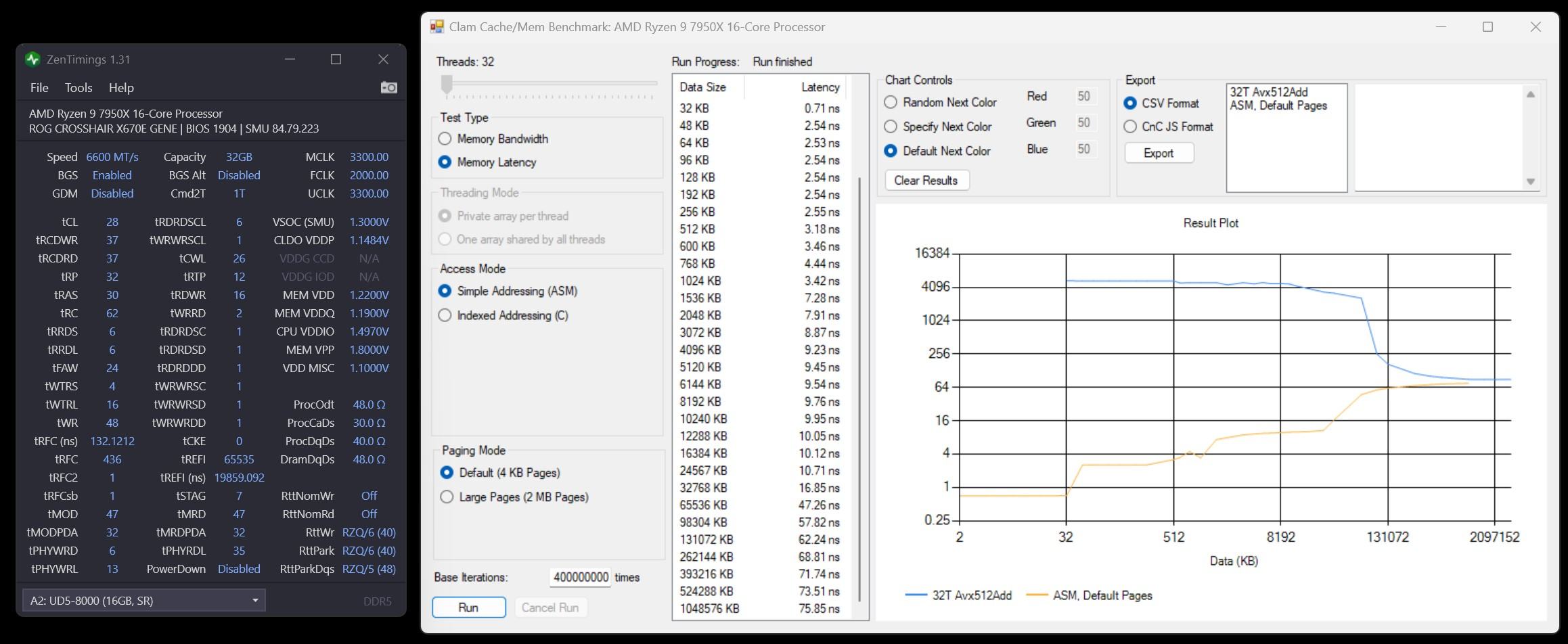

Ich habe das 6600MTs-Profil abgeschlossen, tRFC habe ich bei 436 belassen, da 404, 396 am Rande waren. FCLK funktioniert bei 2200 sehr gut. Und ich musste ein paar Timings lockern, um Y-Cruncher zu überholen und die Spannungen unverändert zu lassen.

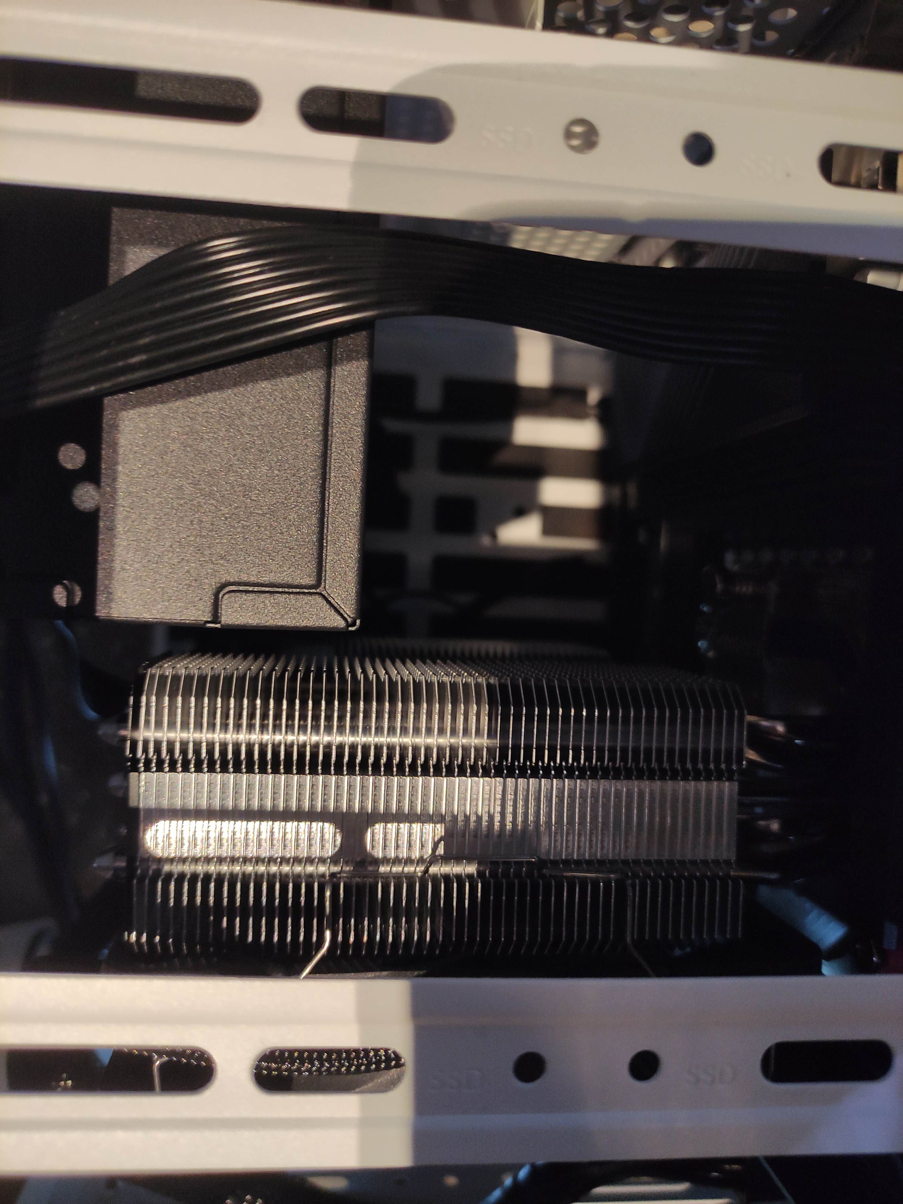

Der Thermal Right Assassin King SE passt gerade so (hatte ich hier noch).

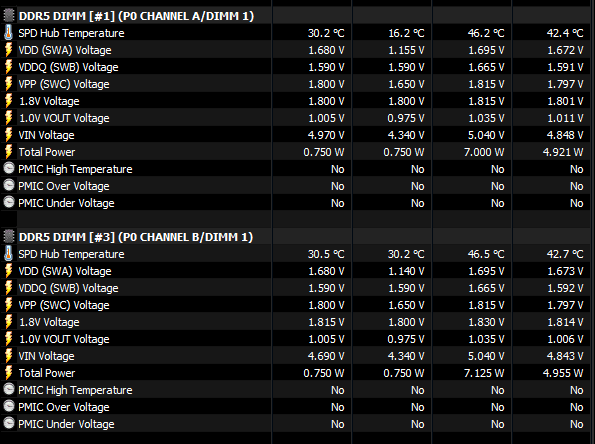

das ist mein setup momentan.
temps sind mit luftkühlung. hab den ramlüfter etwas hochgedreht beim test. würdet ihr sagen ein customheatsink lohnt sich auch unter air? oder nur für wasser. sowas wie barts copper, oder gibts noch andere?
edit: in games wie cyberpunk bleiben die temps bei 35 grad, bei normaler lüfterkurve.
Kenne aktuell zum Barts, nur den Alu von Alpha Cool. Aber ob das besser wie der original ist kann ich dir nicht sagen. Bei meinen war kein HS verbaut.

Aber 46° mit 1,66V und 45k karhu klingt nach guter Kühlung.

ja aber hab ja nen 120mm fan über dem ram mit 80% laufen lassen. beim normalen betrieb und in games läuft der so mit 60% lautlos und kühlt wie gesagt recht gut. vielleicht lass ichs dann mit dem customsink bleiben.

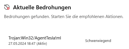

kA mein Windows lässt mich das um verrecken nicht downloaden oder gar ausführen.
Egal, läuft auch mit der alten Version.
Danke!
Einige Antivirenprogramme, einschließlich der in Windows integrierten, behaupten möglicherweise, dass dieses Programm einen Virus enthält. Dies ist ein falsch positives Ergebnis. Dumme heuristische Analysatoren mögen keine Programme, die in Assemblersprache geschrieben sind.
Wenn Sie TM5 0.13 ausführen möchten, müssen Sie warten, bis die Datei in Windows auf die Whitelist gesetzt wird, oder Sie können zu Windows-Sicherheit gehen und einen Ausschluss für die Datei hinzufügen.
Nice! Wie viel Mem VDD sind das real? 1,60 Volt?
VDD 1.640v
VDDQ 1.580v
Alles andere im Auto.
Mein Basisprofil ist mit allem in Auto und besteht keine Fehler beim Testen von TM5 25-Zyklen, Karhu 20K und Y-Cruncher 10-Iterations VST VT3.
Sie können die Autospannungen höchstwahrscheinlich nach dem Test senken. VSOC, VDDP, VDDIO sollten an Ihr System angepasst werden, bei mir ist die Einstellung „Auto“ hoch.
