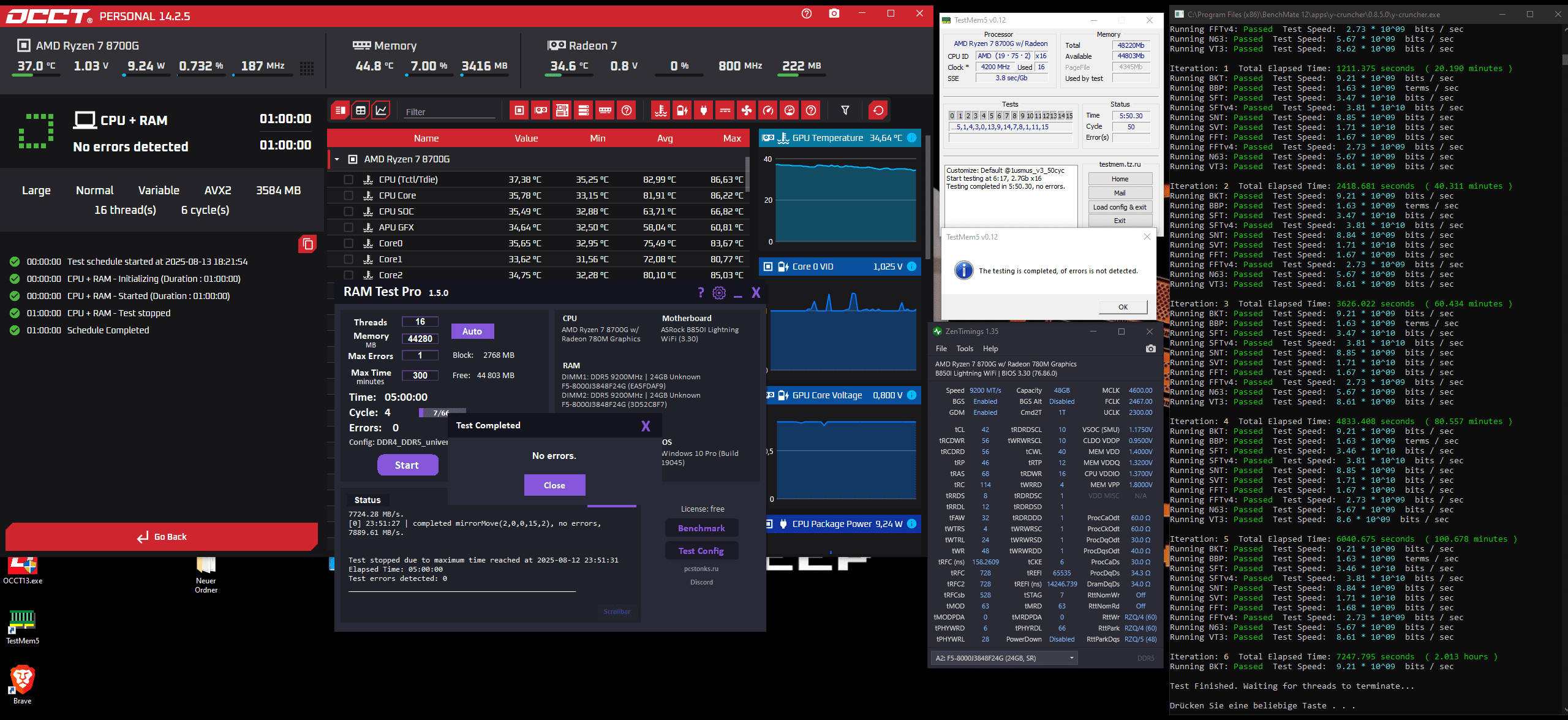

Tras = trcd+trtp+8 bzw 4 trc =tras+ trp
Tras zu niedrig row miss. Dann kommt trc als Notnagel.
Tras und trc sollte man nicht nach Gefühl einstellen.

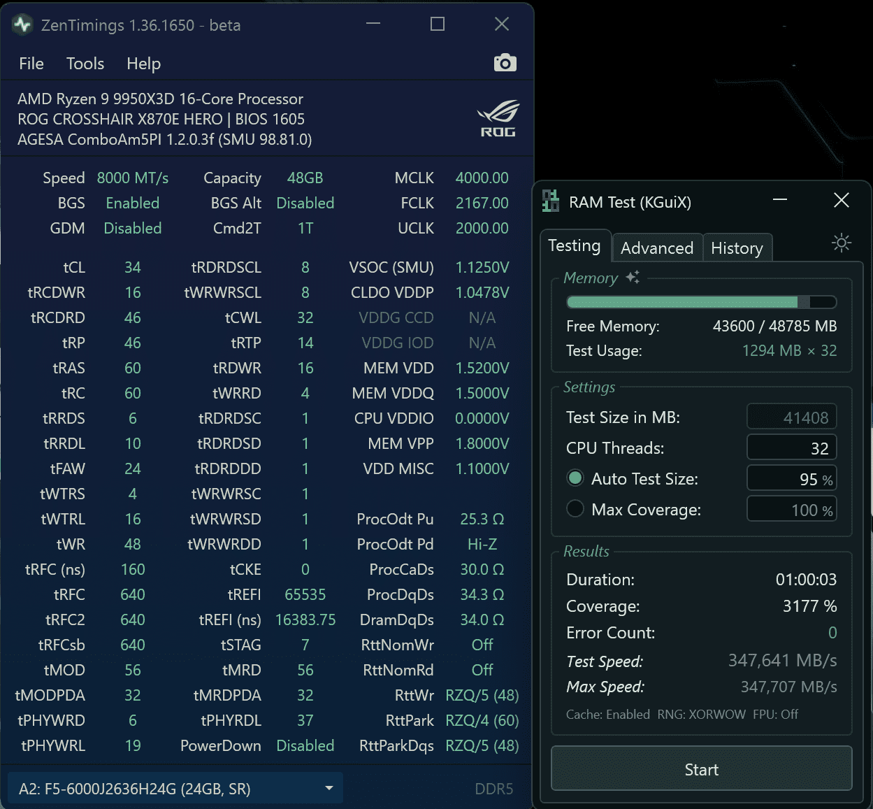

Wie vorgeschlagen, habe ich die RRDL- und FAW-Einstellungen geändert. Tests auf zwei verschiedenen Windows-Systemen durchgeführt.

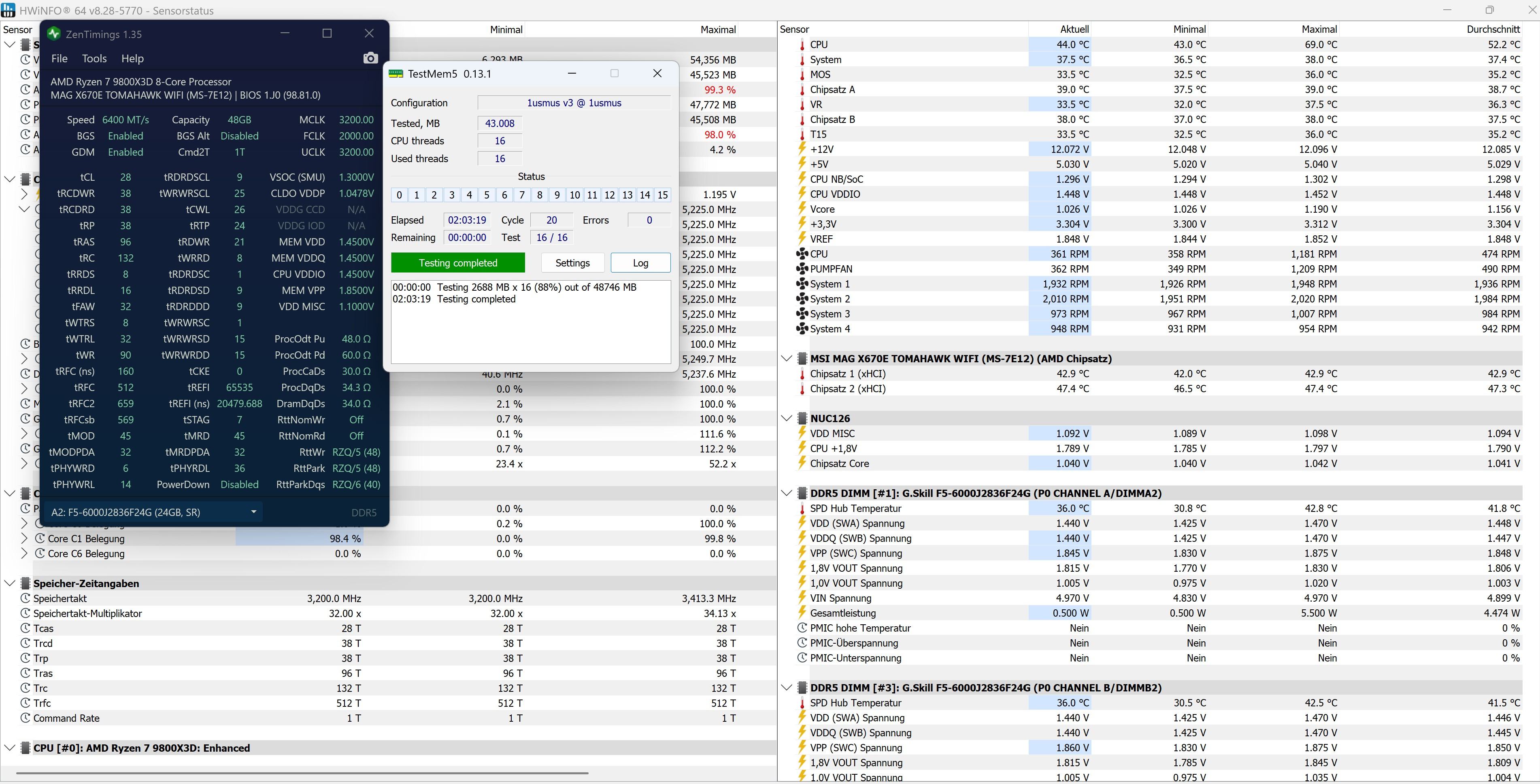

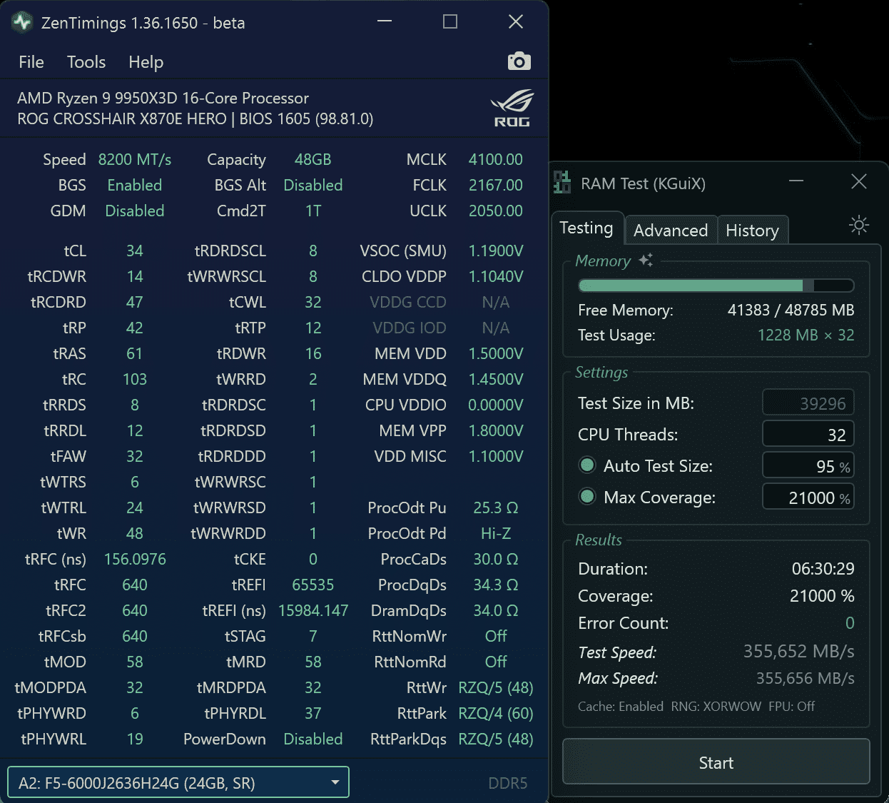

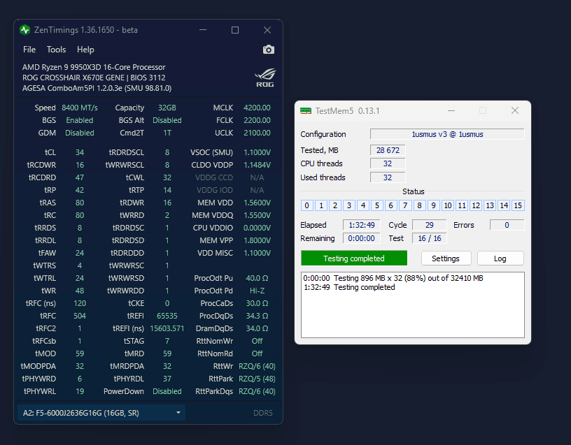

Ich habe mich auch mal wieder ans RAM OC gewagt und wollte mal kurz eure Meinung zu meinem OC haben:
Ich hatte im Rechner gesehen, dass das Minimum von tWRWRSCL = 9 ist und nur tRDRDSCL tiefer sein darf?! Aber wieso haben dann die meisten 6/6 oder 8/8? Passt das so? tRDWR = 14 auch i.O.? Ich kann leider WrPRE nirgends auslesen, das soll für die Berechnung von tRDWR_min aber erforderlich sein? Irgendwelche Auffälligkeiten?
Ansonsten würde ich jetzt nur noch die Spannungen ausloten.
Danke euch!

Kannst so lassen.
PowerDown würde ich ausschalten+MCR.
FCLK würde ich auf 2200 versuchen.
Kannst so lassen.
Hört sich super an. Und die restlichen Tipps werde ich am kommenden Wochenende nochmal versuchen auszuloten, tausend Dank!

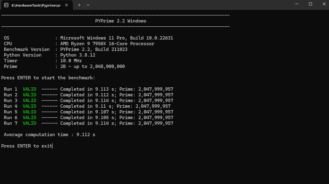

Okay. Du stellst Theorien auf, ich zeige dir, was bei mir funktioniert. Hältst du dich immer an die Tabellen? Zeig mir deine Einstellungen und den Karhu-Test; vielleicht hast du bessere RAM-Einstellungen. Ich schaue mal nach, vielleicht lerne ich etwas.
Ich meins nicht böse. ;) Wollte nur helfen. In der Regel halt ich mich an die Tabelle aus dem Eingangssheet (redf, Veii und ich haben die erstellt). Bin natürlich für neue Theorien offen und probier selber viel. Da wir unterschiedliche CPU's haben und auch unterschiedliche Ram Größen macht ein Kahru Vergleich wenig sinn. Da bei Kahru der CPU Cache zum tragen kommt können wir die Werte nicht vergleichen.
An meinem Pyprime Ergebnis siehst du das mein Ram sehr Konstant läuft und da kommt es weniger auf die Zahl an sich an sondern das es fast immer die gleiche Zahl ist.

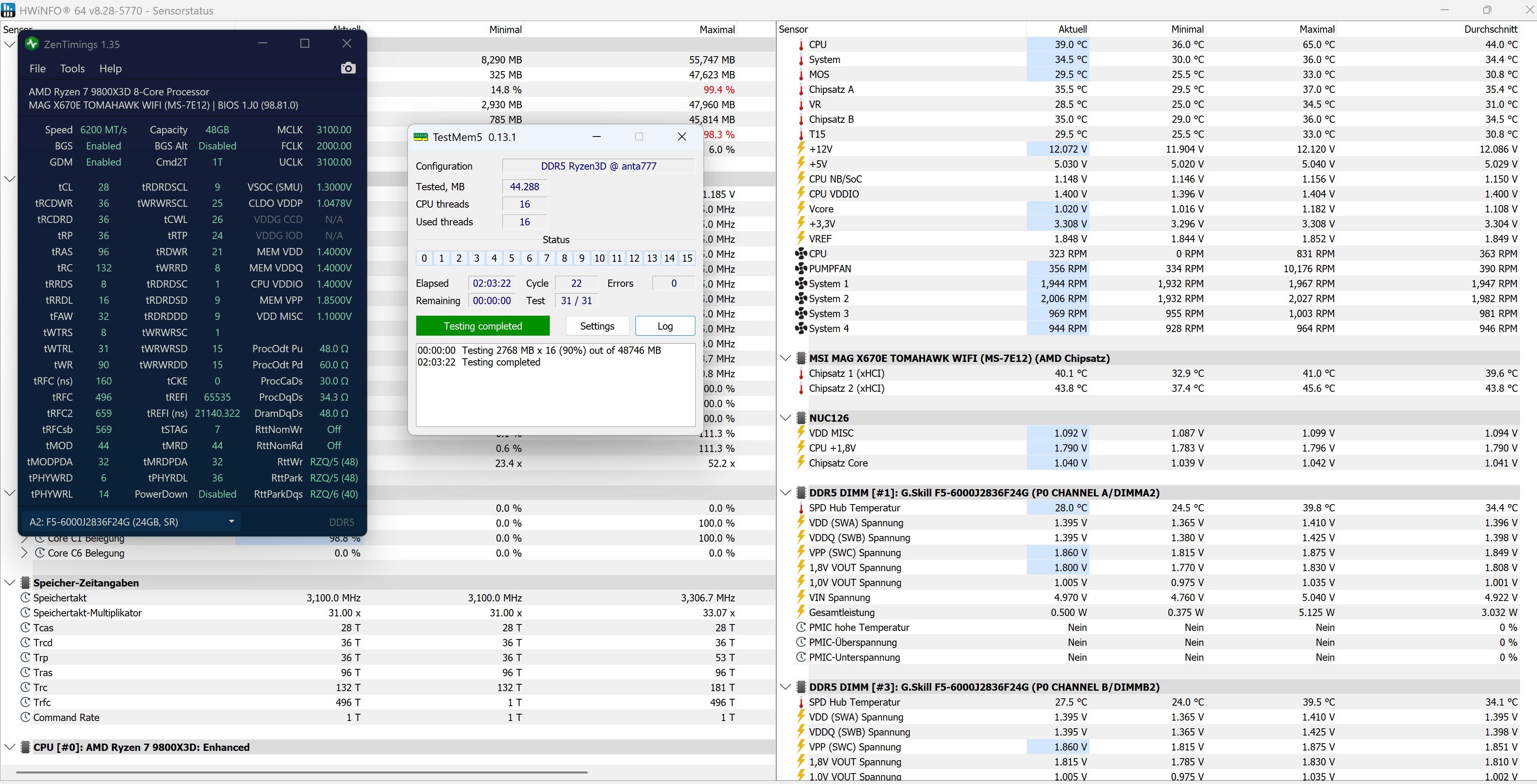

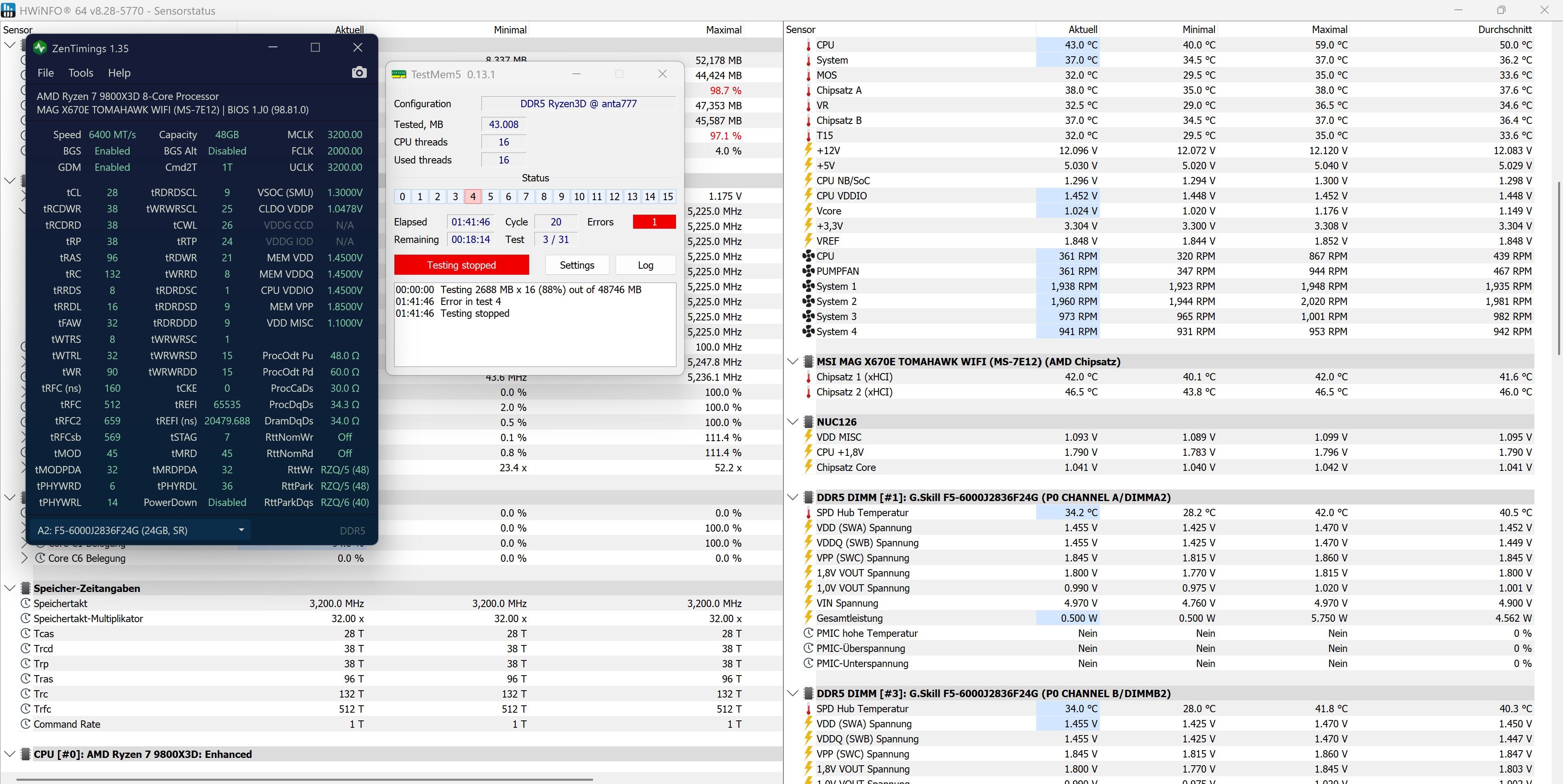

Folgend meine aktuellen Einstellungen 8200-34, welche ich finalisieren und täglich nutzen möchte.
Karhu läuft 20.000%, Spannungen versuche ich noch zu senken auf VSOC 1,15V und CLDO VDDP 1,05V (oder kleiner/gleich 1,099V).
--> VSOC 1,18V und CLDO VDDP 1,11V sind es geworden.
(geringere VSOC = später Fehler Karhu, geringere VDDP = Fehler TM5)
  • Wie hoch sollte CLDO VDDP für tägliche Nutzung maximal eingestellt werden?
    Sehe hier häufig bis zu 1,15V.
  • Wie wichtig ist die Synchronisierung von tPHYRDL?
    Denn die will mir einfach nicht gelingen, jedenfalls nicht mittels CLDO VDDP und ARdPtrInitalVal P0 Control.
    Entweder habe ich 37/39 oder 35/37.
    37/37 erreiche ich mittels ARdPtrInitalVal P0 Control = 0 und CLDO VDDP = 1,05V, erhalte dann jedoch Fehler in TM5 und/oder Karhu.

Denke mal es liegt auch am zu hohem FRC und ggf zu niedrigem RCDDR. Vermutlich kratzt deine Konfig so gerade an der Stabilitätsgrenze. Ich bekommen das Ganze mit GDM on, schlechteren DIMMs und seichteren Konfig ungefär genau so gut hin, zumindest wenn die Angabe "TestSIze" stimmt. Die sollte man eh auf einen festen Wert setzten, sonst hat man keine Bezugsgröße.
Du meinst:
RFC und
RCDRD, oder?
Da könnte ich ansetzen und probieren, danke dir.
VDDIO kann wohl auch eine Rolle spielen und würde ich noch probieren.
So viel wie nötig ist, um das System zu stabilisieren. Bis 1.2V kann man gehen, auch darüber.
Auf Auto ist immer am besten. Ob es matched oder nicht ist im Prinzip egal und hängt von Board und Memory ab.
Wie im Namen schon steckt versorgt VDDP den Phy des IMC. Wenn du ihn auf 37/37 stellst, brauchst du in der Regel mehr Spannung.

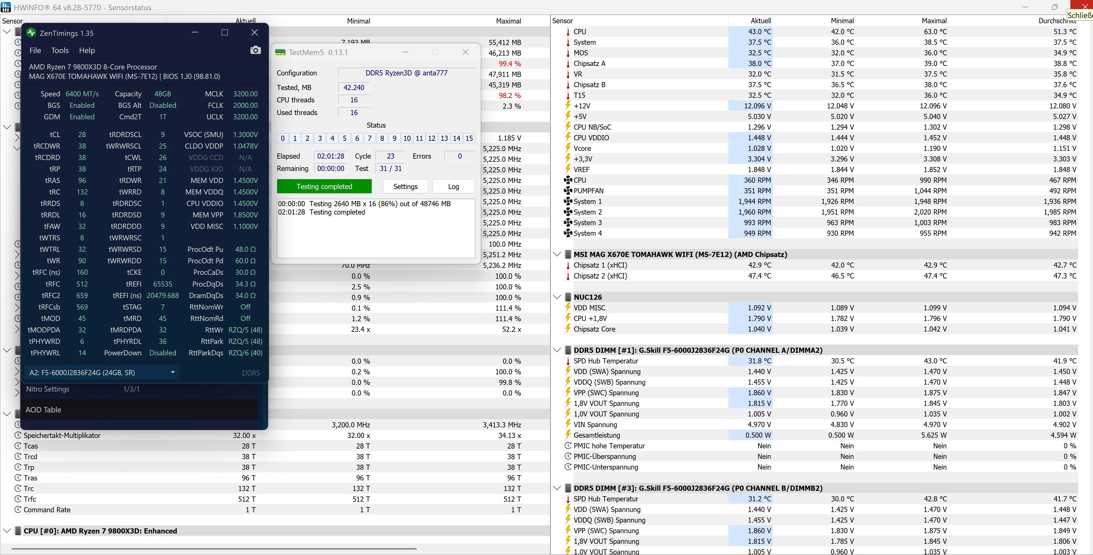

Ist Ihre Geschwindigkeit in Karhu nicht zu niedrig? Mein Test ist ohne XORWOW.
Durchaus möglich, ja. Sagte Vince auch bereits. Vielleicht bin ich mit meinen Settings an einer Stelle zu nahe am Limit? Oder es liegt an parallel laufenden Programmen wie icloud, onedrive etc.?
Deine tRFC ist ja der Hammer!
Liegt auch am Mainboard und du hast M die kein A die.
Habe gerade TM5 am Laufen, hoffentlich 3h. Danach Karhu über Nacht. Konnte mit den Spannungen nicht weit runter. TM5 und zugehörige Fehlerbeschreibung machen sich hier gut. Jetzt läuft VSOC 1.2V, VDDP 1.095V, VDIMM 1.52V. VSOC und VDIMM ginge evtl. noch etwas tiefer, VDDP kaum - auf keinen Fall 1.050V. Mal schauen, ob alles durchläuft…
EDIT: Bin bei 1h20 und 18 Cycles TM5, erfahrungsgemäß sollte das jetzt durchlaufen. Zur Überbrückung die neue Folge „Alien Earth“, zu geil…! 😄😉

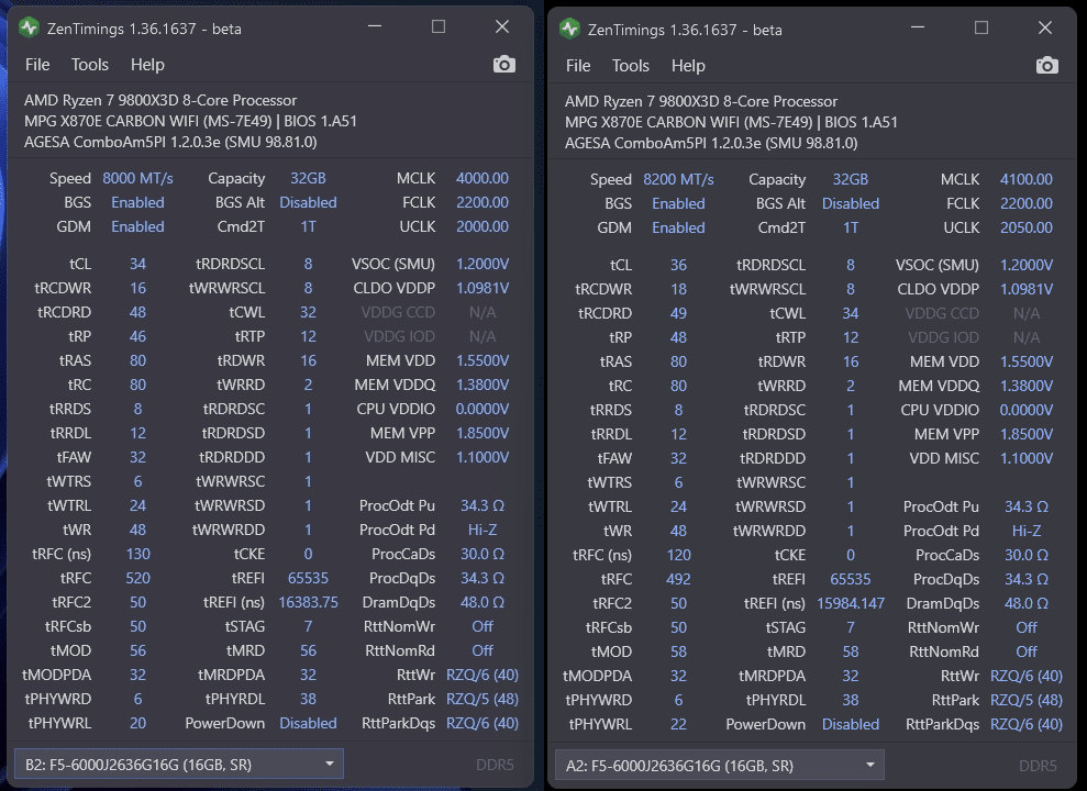

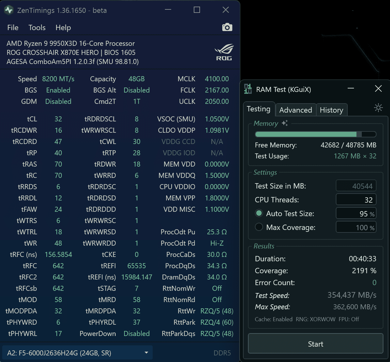

Du solltest schauen ob dein Board überhaupt GDM off laufen lassen kann und ob du bis 8200 kommst.
Hab jetzt mal zwei entspannte Profile bei 8000 und 8200 kurz getestet:
GDM on lief im TM5 (3D @ anta777) ohne Fehler halbe Stunde durch. GDM off wirft innerhalb weniger Sekunden direkt Fehler.
VDDP, VSOC etc. siehe ZT Screenshot. Widerstände, Nitro usw. erstmal alles auf Auto.
Evtl. könnte man noch 8400 versuchen, aber um GDM on werde ich wohl nicht drumherum kommen.
Mehr VDDQ für GDM off
