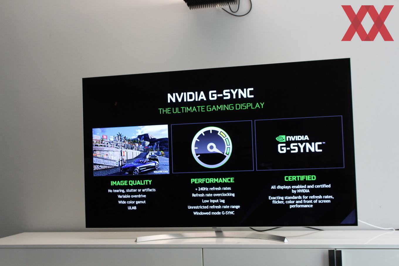

Der Grund: Liefert die Grafikkarte mehr Bilder an den Monitor, als dieser eigentlich verarbeiten kann, wird ein neues Frame an den Monitor geschickt, obwohl das aktuell zu zeichnende Bild noch nicht fertig verarbeitet wurde. Es kommt zum störenden Tearing-Effekt, bei dem das Bild horizontal aus zwei einzelnen Frames geteilt wird. Mit aktiviertem V-Sync werden zwar nur komplette Bilder an den Monitor übertragen, fällt die Performance jedoch der Grafikkarte jedoch unterhalb die Bildwiederholfrequenz des Monitors, müssen Bilder doppelt dargestellt werden, was zu Rucklern führt. Bei G-Sync und FreeSync bzw. adaptive Sync wird die Bildwiederholfrequenz automatisch an die Bildausgabe der Grafikkarte angepasst. Tearing und Microruckler gehören somit der Vergangenheit an.
Anders als bei der Konkurrenz funktioniert G-Sync nicht nur in bestimmten Ranges, sondern nutzt die gesamte Bandbreite des jeweiligen Bildschirms, egal ob dieser 60, 100, 120, 144, 200 oder auch 240 Hz unterstützt. Gleichzeitig mit der Einführung von G-Sync-Monitoren wurden Geräte mit hoher Bildwiederholrate populärer. Schon damals arbeitete NVIDIA eng mit den Panel- und Display-Herstellern zusammen, um bei G-Sync-Monitoren eigene Standards zu setzen. Verbaut werden sollten ausschließlich hochwertige Displays, die bestimmten Qualitätsstandards entsprechen.

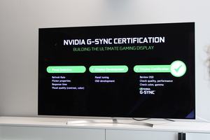

Mit G-Sync HDR will man das Spielerlebnis abermals auf ein neues Level hieven. G-Sync HDR ist zwar nicht grundlegend neu und wurde bereits zur CES 2017 in Las Vegas vorgestellt, in Kürze sollen die ersten Geräte jedoch endlich auf den Markt kommen. Auch diese Panels müssen für das G-Sync-HDR-Label gewissen Qualitätsstandards entsprechen und verschiedene Zertifizierungsstandards durchlaufen. Nur Geräte mit geeigneter Refreshrate, Reaktionsgeschwindigkeit sowie Farb- und Kontrastwerten sollen das Label tragen dürfen. Außerdem legt man großen Wert auf das OSD.
Das mag für die Hersteller zwar einen höheren Aufwand und ganz sicher auch höhere Kosten bedeuten, für den Käufer aber hat das einen riesigen Vorteil: Er kann sicher gehen, dass er ein Produkt mit einem gewissen Qualitätsstandard erhält, denn schon bei normalen HDR-Displays war das Problem, dass HDR nicht gleich HDR war. Vor allem Erstkäufer mussten dies bitter feststellen, da kein Standard definiert wurde. Geräte wurden teilweise als HDR beworben, ob obwohl sie High Dynamic Range (HDR10) nicht vollständig beherrschten.

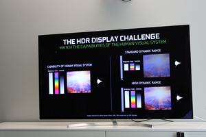

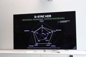

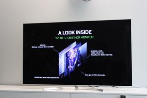

Die neuen G-Sync-HDR-Monitore sollen unter anderem größere Spitzenhelligkeiten und einen umfangreicheren Farbraum bieten, um das Bild möglichst realitätsnah zu zeichnen. NVIDIA spricht fünf verschiedene Voraussetzungen an, die ein gutes Display ausmachen können: Auflösung, Refreshrate, Helligkeit, Farbumfang und Farbtiefe. Je näher sich die einzelnen Werte am maximal möglichen befinden, desto besser ist das Display.
Ein typischer Monitor mit SDR-Panel bietet eine 4K-Auflösung, 60 Hz, 300 Nits, deckt den sRGB-Farbraum ab und stellt eine Farbtiefe von 8 Bit dar. Ein typisches G-Sync-HDR-Panel soll hingegen 4K, 144 Hz und 1.000 Nits erreichen und nahe am Kinostandard DCI-P3 sowie mit 10 Bit arbeiten können. Natürlich wird es vereinzelt Geräte mit schnellen 240 Hz und später vielleicht auch mit höherer nativer Auflösung und einem helleren Panel geben, die sich dann vom Durchschnitt noch einmal absetzen werden können – je näher man am Maximum ist, desto besser. Außerdem will NVIDIA G-Sync HDR stetig weiterentwickeln

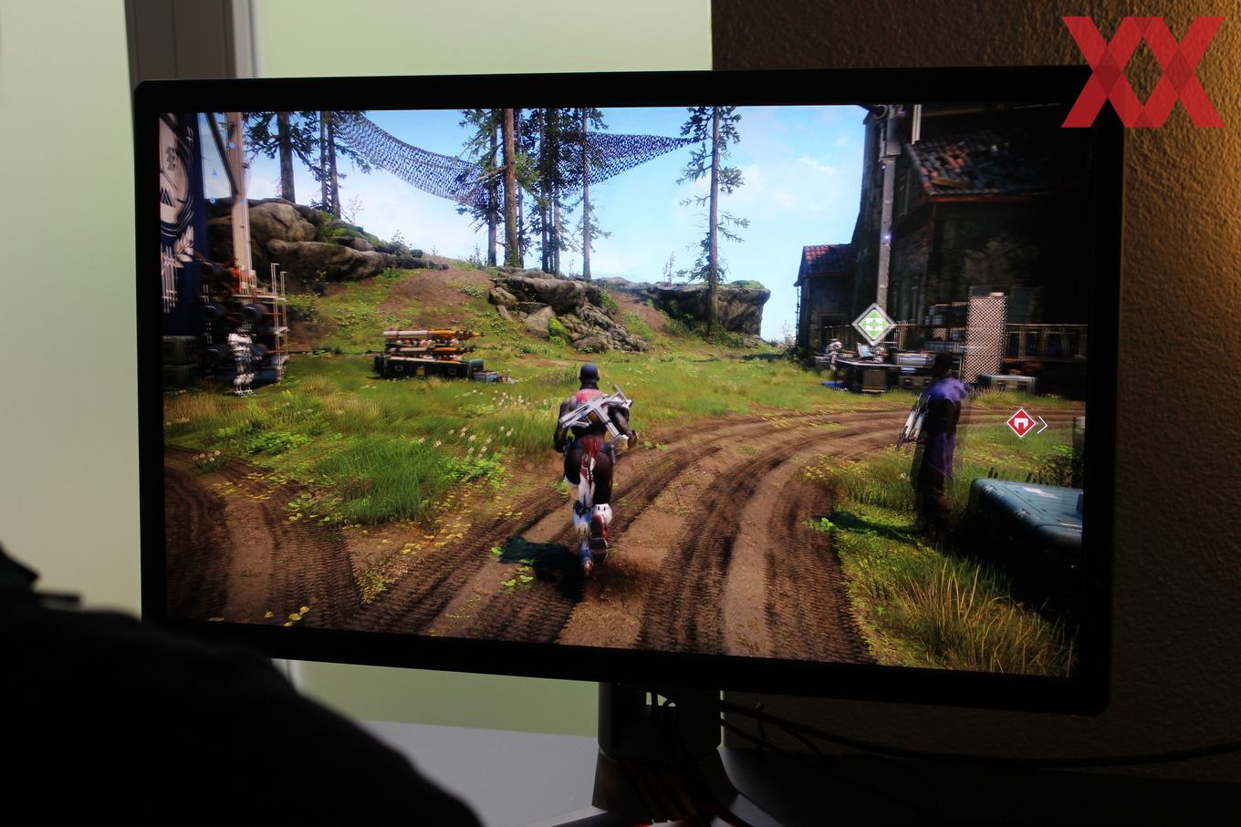

Der DCI-P3-Standard kommt aktuell schon auf den Kino-Leinwänden zum Einsatz und deckt einen etwa 25 % größeren Farbbereich als der normale sRGB-Farbraum ab. Durch die 384 einzeln steuerbaren LED-Hintergrundbeleuchtungszonen, kann die Helligkeit eines G-Sync-HDR-Monitors präziser gesteuert werden. Dunkle Bereiche in Höhlen werden beispielsweise abgedunkelt, während die Flammen von Feuer oder einzelnen Leuchtstrahlern viel greller erscheinen als bei einem herkömmlichen SDR-Panel. Aufgrund der höheren Spitzenhelligkeiten und des größeren Farbraums, der fast schon an die gesamte Bandbreite des menschlichen Auges herankommt, soll so ein kontrastreicheres und natürlicheres Bild entstehen. Gleichzeitig soll der Detail-Reichtum gesteigert. Aufgrund des höheren Kontrasts verschwimmen sie weniger: Wolken können vom Himmel besser abgegrenzt werden, ein Feuerschwert erscheint nicht mehr einfach nur als ein in sich hell leuchtender Gegenstand.

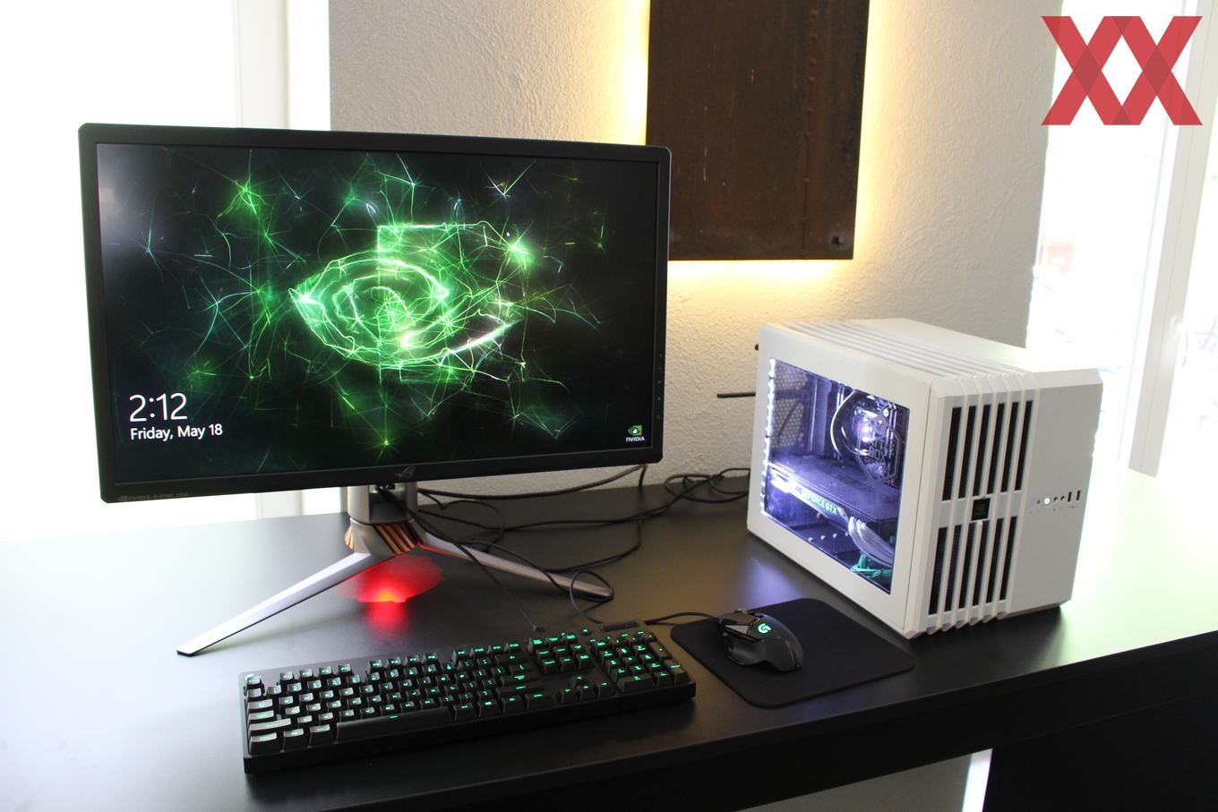

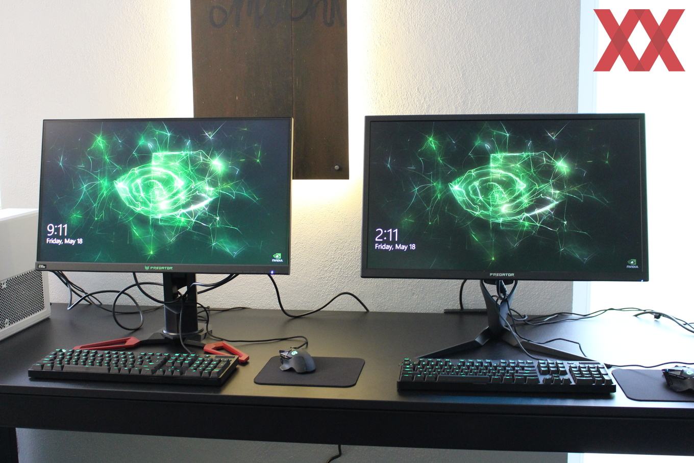

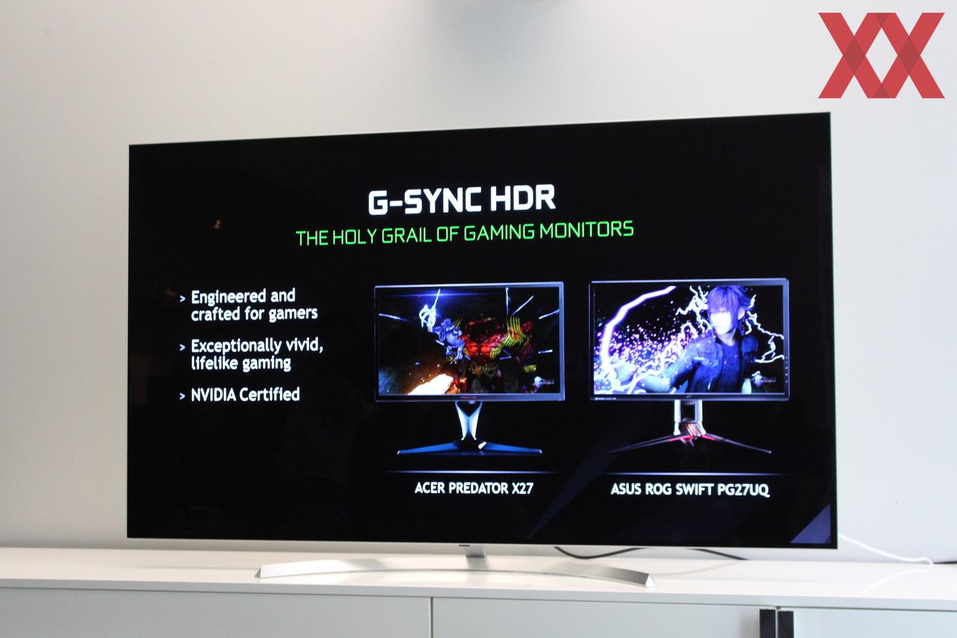

Noch im Juni sollen die beiden ersten G-Sync-HDR-Monitore von ASUS und Acer auf den Markt kommen – und damit gut anderthalb Jahre nach ihrer Vorstellung, denn vorgestellt wurden der ASUS ROG Swift PG27UQ und der Acer Predator X27 bereits Anfang 2017. Beide Geräte setzen auf ein 27-Zoll-Panel mit einer nativen UHD-Auflösung von 3.840 x 2.160 Bildpunkten und arbeiten mit einer Bildwiderholrate von bis zu 144 Hz. Den Spezifikationen entsprechend kommt ein blickwinkelstabiles IPS-Panel mit Quantum-Dot-Technologie zum Einsatz, der DCI-P3-Farbraum wird für ein volles HDR10 abgedeckt und die Hintergrundbeleuchtung wird dynamisch in 384 Zonen reguliert. Beide Hersteller setzen auf ein Panel des chinesischen Hersteller AU Optronics. Anschlussseitig stehen jeweils einmal DisplayPort 1.4 sowie einmal HDMI 2.0 zur Verfügung.
