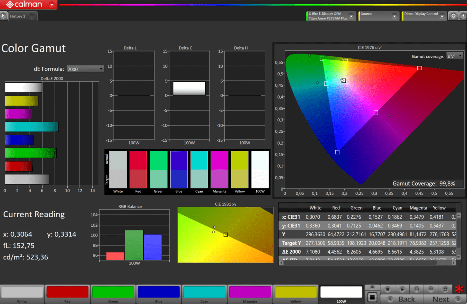

Vermessen haben wir den Titan Army P275MV Plus im Profil "Standardmodus".

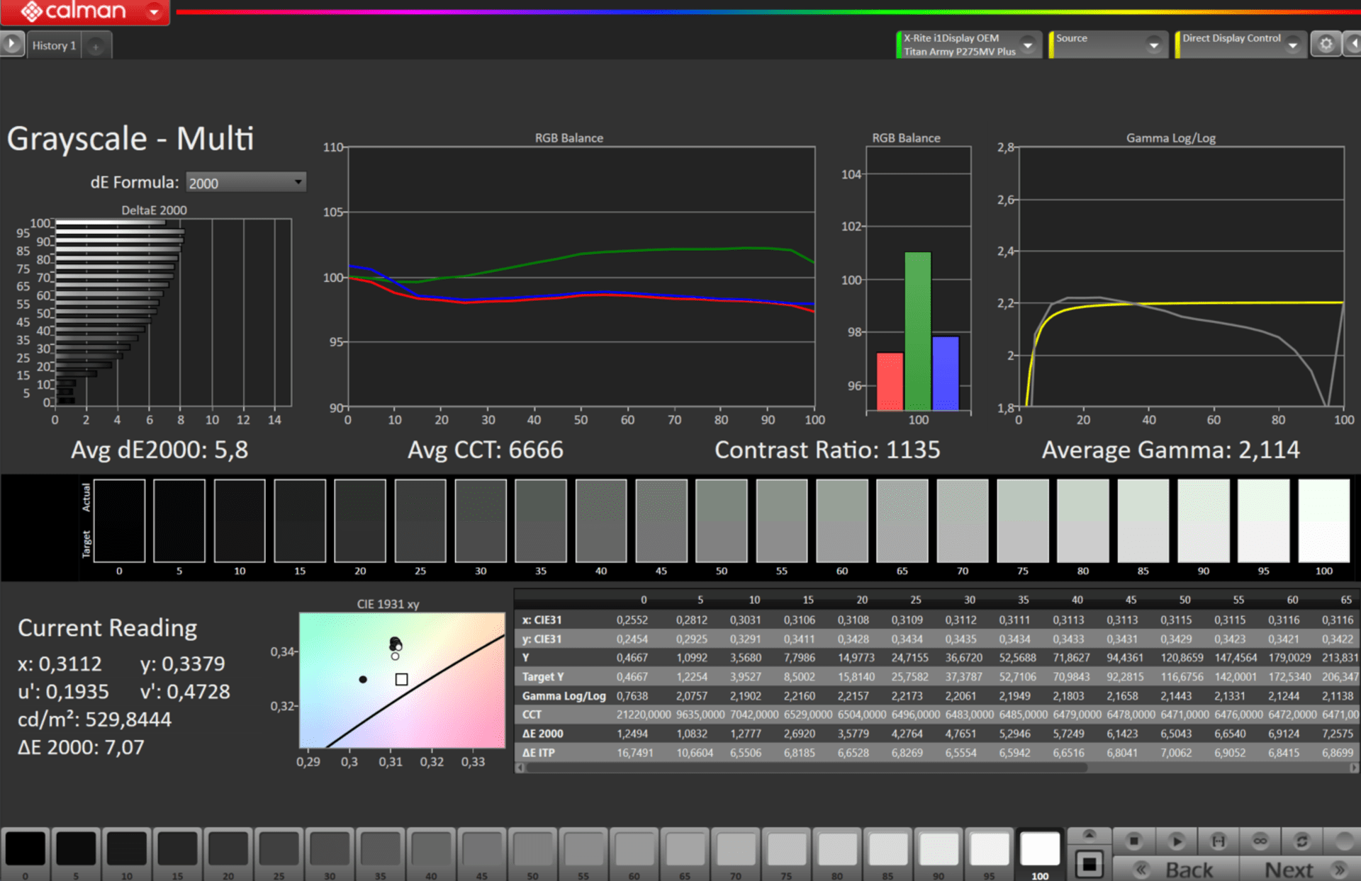

Im Auslieferungszustand messen wir einen Weißpunkt von 6.666 K, was recht nah am Optimum von 6.500 K dran ist. In der RGB-Balance ist zu erkennen, dass der grüne Anteil etwas über dem von Rot und Grün liegt. Nachregeln müssen da nur sehr farbkritische Anwender – und die sind nicht die Zielgruppe des P275MV Plus.
Der sRGB-Farbraum wird zwar vollständig, aber gleichzeitig erweitert dargestellt, was in einer leicht übersättigten Darstellung resultiert.
Das Graustufen-DeltaE fällt mit einem Wert von 5,8 nicht allzu niedrig aus. Auch im ColorChecker-Test sehen wir mit einem gemittelten DeltaE von 4,39 und einem Maximum von 8,19 noch Luft nach oben. Für die Sättigung sehen wir mit einem gemittelten DeltaE von 5,12 und einem Maximum von 8,54 ähnliche Werte.

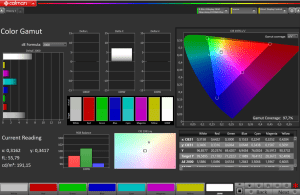

Am Weißpunkt gibt es keine Änderungen gegenüber dem Standardsetting, wir landen bei 6.665 K.
Der sRGB-Farbraum wird in diesem Setting zu 97,7 % abgedeckt. Dabei werden alle Eck-Koordinaten recht präzise getroffen, was in einer natürlichen Farbwiedergabe resultiert.
Deutliche Fortschritte gibt es beim Graustufen-DeltaE. Das liegt nun bei 3,5, ist also noch immer nicht ideal, aber auf jeden Fall ein Schritt in die richtige Richtung. Der besser abgestimmte Farbraum macht sich im ColorChecker-Test bemerkbar, denn wir landen bei einem guten, gemittelten DeltaE von 2,3, die maximale Abweichung ist jedoch noch immer recht hoch.

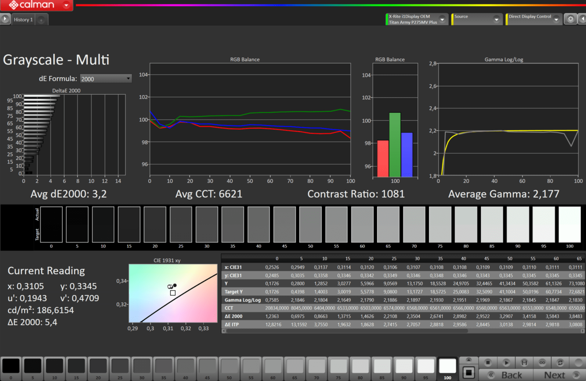

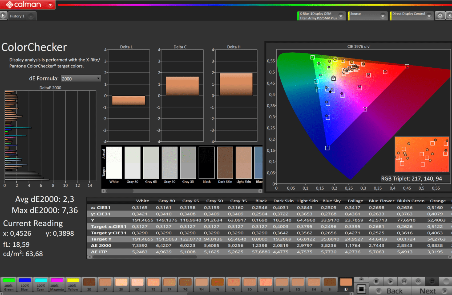

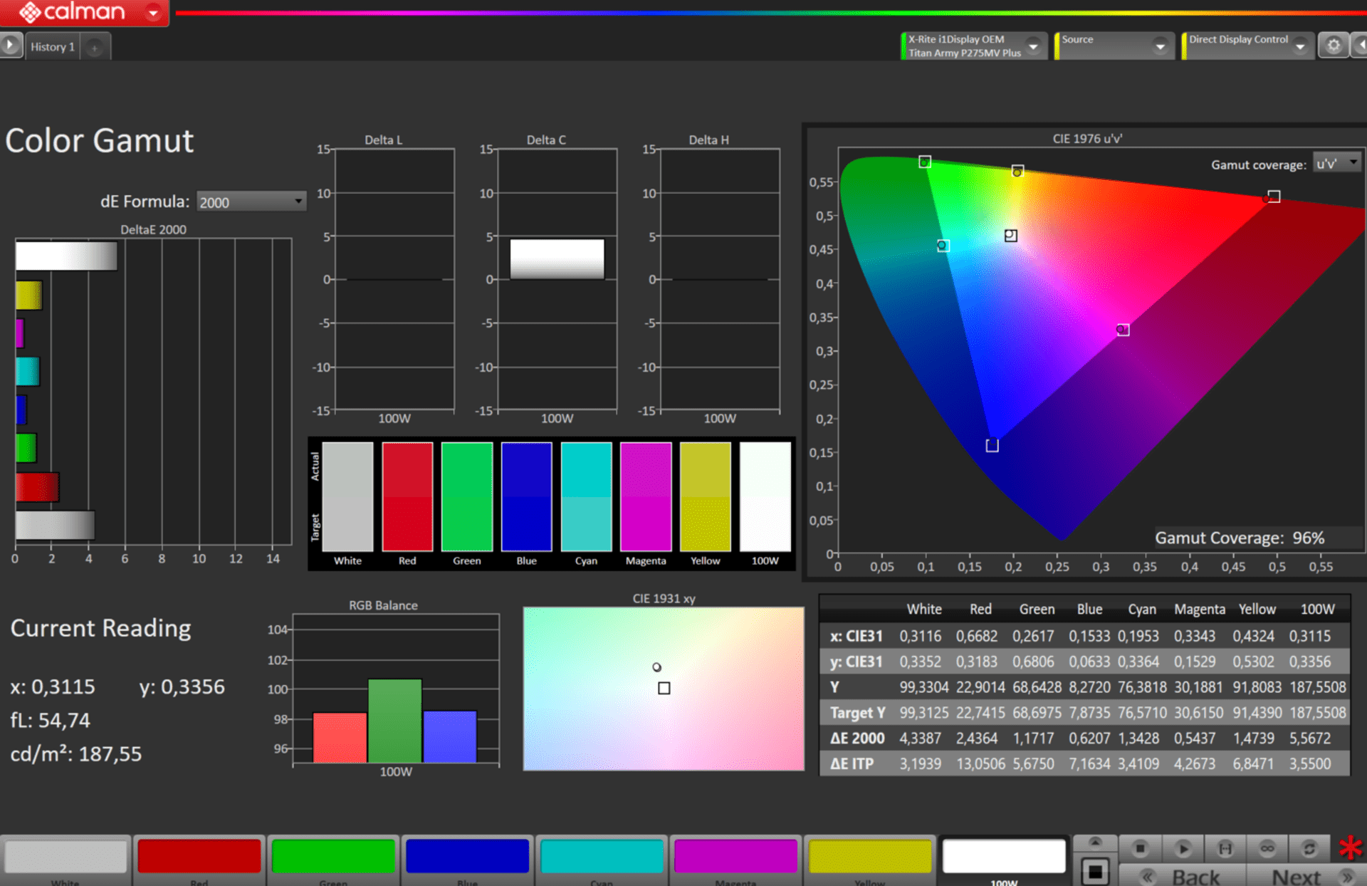

Im DCI-P3-Preset landen wir bei eine Weißpunkt von 6.621 K - auch hier gibt es also keine größeren Veränderungen.
Der DCI-P3-Farbraum wird zu 96 % abgedeckt, was damit zusammenhängt, dass gerade die rote Eckkoordinate verfehlt wird. Grundlegend wäre hier mehr drin gewesen, denn das Panel bietet die Voraussetzungen für eine vollständige Abdeckung.

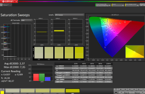

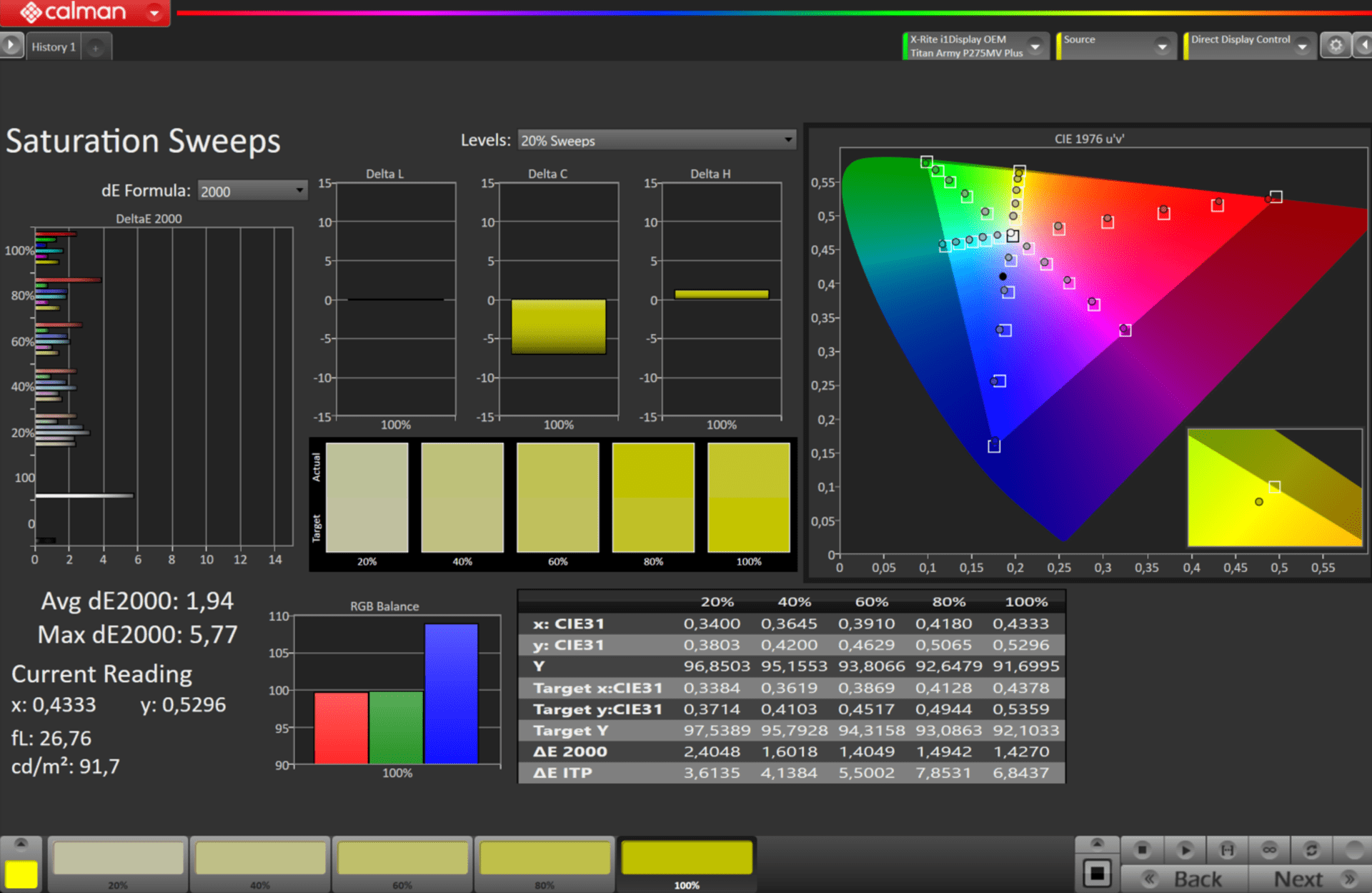

Das Graustufen-DeltaE beträgt hier 3,2. Im ColorChecker-Test messen wir ein gutes gemitteltes DeltaE von 2,47 und ein Maximum von 5,72. Auch im Sättigungstest sehen wir mit einem gemittelten DeltaE von 1,94 und einem Maximum von 5,77 gute Ergebnisse.

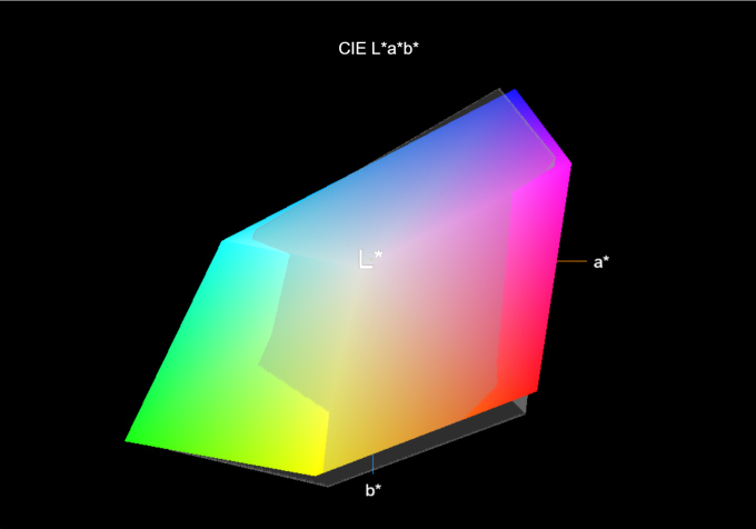

An dieser Stelle geben wir das Farbvolumen der Geräte in einer separaten Kategorie an. Gemessen werden BT.709, DCI-P3 und BT2020.
Das von Titan Army eingesetzte Panel kann mit einem großen Farbvolumen aufwarten. Nicht nur, dass der DCI-P3-Farbraum sicher abgedeckt werden kann, auch BT.2020 wird in einem größeren Umfang abgedeckt, als wir dies zuletzt meist gesehen haben.
FarbraumFarbvolumen
BT.709164,877 %
DCI-P3110,667 %
BT.202074,735 %

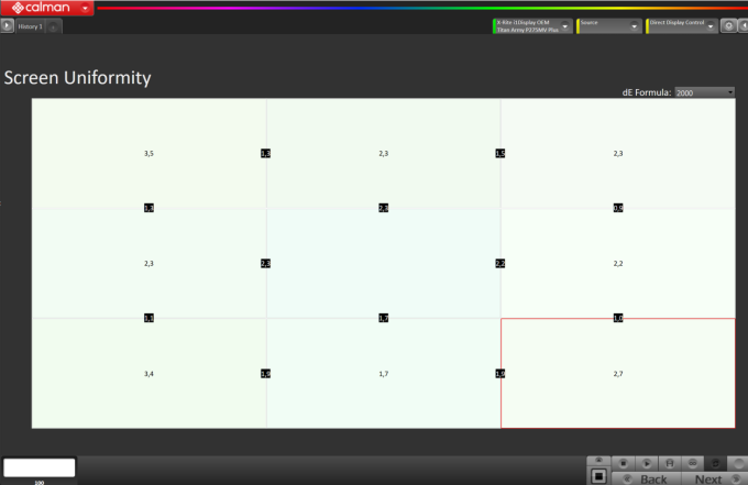

Es kommt nicht nur darauf an, wie gleichmäßig die Helligkeit auf einem Panel verteilt wird, sondern auch darauf, dass die Farben überall gleich aussehen. Dies stellen wir hier anhand der DeltaE-Verteilung dar.
Die Farbstabilität über das Panel befindet sich auf einem normalen Niveau. Die maximale Abweichung beträgt DeltaE 3,5, meist ist das DeltaE aber kleiner 3, sodass Abweichungen mit dem bloßen Auge nicht zu erkennen sind.
