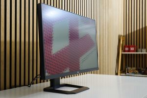

Primär richtet sich der P275MV Plus an Gamer – und an dieser Stelle kann der 27-Zöller eine überzeugende Leistung abliefern.
Grundsätzlich kann der Dual-Mode-Betrieb seine Vorteile ausspielen. Wer die maximale Bildschärfe sucht, kann im UHD-Modus bleiben und erhält mit 160 Hz bereits eine direkte Darstellung, die oftmals im Sweetspot liegt. Wer hingegen schnelle Shooter auf einem entsprechenden Niveau spielt, sodass das letzte Quäntchen im Bereich der Latenzen von Bedeutung ist, der kann auf den Full-HD-Betrieb umschalten und 320 Hz ausnutzen. Nachteile in der Detaildarstellung fallen an dieser Stelle weniger ins Gewicht. Klar ist gleichzeitig, dass die Grafikkarte für beide Modi eine gewisse Leistung benötigt, um die Vorteile auf der ganzen Linie ausnutzen zu können.
Weiterhin kann das Panel mit einer ausgezeichneten Bewegtbilddarstellung aufwarten. Auch mit deaktiviertem Local-Dimming zeigt das IPS-Panel eine gute Abstimmung, denn die Schlierenbildung hält sich in Grenzen. Dabei sollte nach Möglichkeit auf ein mittleres Overdrive-Setting zurückgegriffen werden, ansonsten wirkt sich ein Overshooting negativ auf die Bildqualität aus.
Gut gefallen die Gaming-Ergebnisse mit aktiviertem Dimming, denn hier kann die DyDs-Technik ihre Vorteile ausspielen. Durch eine Optimierung der Algorithmen erlaubt die Technik eine genauere Abstimmung von Backlight und Bildschirm-Inhalt, sodass teils nicht nur zonen-, sondern zeilenbasiert gearbeitet wird. Das sorgt einerseits für reduzierte Latenzen, andererseits für eine klarere Darstellung. Das Dimming geht generell recht schnell, Halo-Effekte sind aber immer noch zu erkennen. Gleichzeitig wirkt die Darstellung teils etwas heller und vor allem klarer als bei anderen Geräten mit Mini-LED-Backlight.
An weiteren Gaming-Optionen bietet Titan Army eine Adaptive-Sync-Integration, die unauffällig arbeitet und Tearing-Effekte sinnvoll verhindert.
Auch weitere Gaming-Funktionen wie die Möglichkeit, ein Fadenkreuz einzublenden, oder dunkle Bildinhalte aufzuhellen, sind vorhanden. Andere Geräte bieten an dieser Stelle mehr, ob das am Ende aber wirklich ein Nachteil ist, steht auf einem anderen Blatt.
