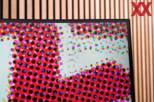

Leider erweist sich das VA-Panel als nicht besonders reaktionsfreudig. LC-Power integriert zwar drei Overdrive-Settings, die Schlierenbildung bekommt allerdings keiner der Modi ansatzweise in den Griff. Schliereneffekte sind also stets deutlich zu erkennen. Da das High-Setting zudem in einem deutlichen Overshooting resultiert, ist es besser zu einem der mittleren Settings zu greifen.
LC-Power integriert außerdem einen MPRT-Modus mit einem pulsierenden Backlight. Der Modus führt allerdings zu einer deutlich sichtbaren Bildung von Doppelkonturen, weshalb wir diesen nicht empfehlen würden.

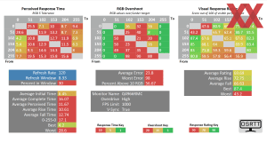

Nativ ist das eingesetzte VA-Panel nicht besonders schnell. Das sieht man ihm nicht nur an, unsere Messungen unterstreichen es mit einer Reaktionszeitzeit von 13,29 ms und einem VRR von 71,96.

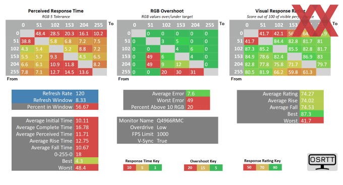

Wird das Overdrive in der Stufe Low dazugeschaltet, reduziert sich die Reaktionszeit auf 10,11 ms, während wir nun einen RGB-Overshoot von 7,6 messen. Das VRR erreicht mit 74,27 bereits seinen Bestwert.

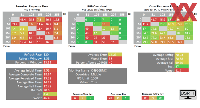

Bereits im Middle-Setting wird das VRR auf 70,03 reduziert, was daran liegt, dass der RGB-Overshoot mit einem Wert von 14,23 deutlich steigt, während die Reaktionszeit nur marginal auf 9,53 ms sinkt.
