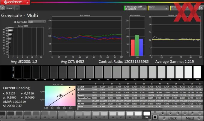

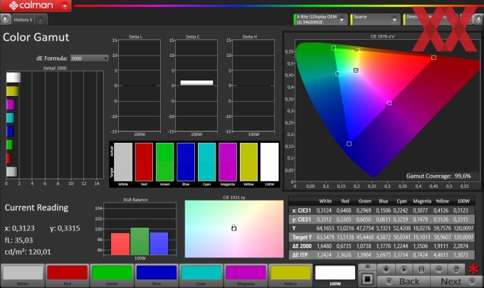

Als Besonderheit bietet LG die Möglichkeit, den UltraGear 34GS95QE mittels einer Hardware-Kalibrierung farblich abzustimmen. Anpassungen werden dann direkt in der LUT des Monitors gespeichert, was zu einer höheren Genauigkeit als bei einer Software-Lösung führen soll. Unsere Tests zeigen, dass Anwender, die Zugriff auf ein Colorimeter haben, auf jeden Fall von dieser Möglichkeit Gebrauch machen sollten.
Als Software steht dafür das LG Calibration Studio zum Download bereit. Zudem muss der Monitor via USB mit dem System verbunden werden. Die Software bietet für Heimanwender die nötigen Anpassungsmöglichkeiten. Die Hardware-Kalibrierung ersetzt zwar den fehlenden DCI-P3-Modus, denn hier kann die Kalibrierung direkt über die Software vorgenommen werden. AdobeRGB fehlt hingegen nativ.
Unsere Messungen zeigen, dass es sich lohnt, das Calibration Studio anzuwerfen. Die RGB-Balance passt, genau wie das Gamma nun besser. In allen Messungen sehen wir darüber DeltaE-Werte im Bereich von 1. Das geht zwar noch etwas genauer, ist aber noch immer ein ordentliches Ergebnis.
