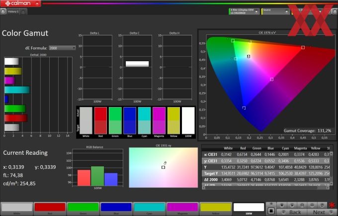

SDR-Messwerte: Standard-Modus
Der Weißpunkt ist mit 6.303 K etwas zu warm abgestimmt, geht aber für das Werkssetting noch in Ordnung.
Das gilt auch für das Graustufen-DeltaE von 2,7. Im ColorChecker-Test macht sich das ab Werk unlimitierte Farbvolumen bemerkbar, denn das gemittelte DeltaE beträgt 3,48, während wir ein Maximum von 7,31 messen. Das DeltaE in unseren Sättigungsmessungen beträgt gemittelt 3,3 bei einem Maximum von 5,54.
Der sRGB-Farbraum wird im Auslieferungszustand vollständig abgedeckt, allerdings erheblich erweitert dargestellt, was zu einer deutlich sichtbaren Übersättigung führt.

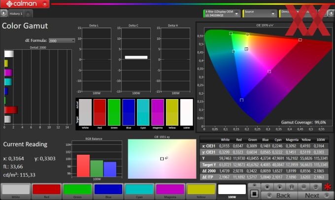

SDR-Messwerte: sRGB-Preset
LG integriert auch einen sRGB-Modus. Wird dieser aktiviert, lassen sich Helligkeit und Kontrast, aber auch die drei Werte für RGB im Menü anpassen. Vollumfänglich stehen die Farbfunktionen dann aber nicht mehr zur Verfügung.
Sowohl beim Weißpunkt als auch bei der RGB-Balance sehen wir keine wirklichen Fortschritte. Mit 6.288 K ist das Panel noch immer etwas zu warm abgestimmt. Das Gamma ist über den gesamten Bereich ebenfallls noch zu hoch eingestellt und landet am Ende bei 2,337.
Sehr gut gefällt hingegen, dass die Eckpunkte des sRGB-Farbraum nun sehr gut eingehalten werden, was zu einer Abdeckung von 99,6 % führt. Lediglich der rote Eckpunkt wird knapp verfehlt.
Das wirkt sich positiv auf die DeltaE-Werte im ColorChecker aus. Gemittelt kommen wir auf ein DeltaE von 1,85, während das Maximum 4,2 beträgt. Auch im Sättigungs-Test werden mit einem, gemittelten DeltaE von 1,71 und einem Maximum durchaus gute Werte erreicht.

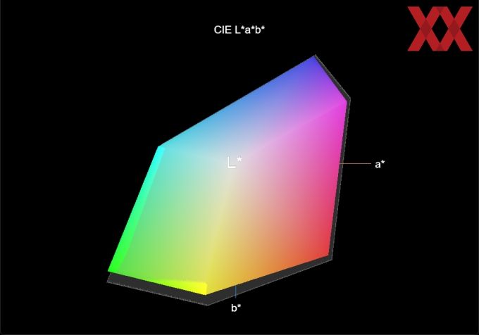

Messungen: Farbvolumen
Künftig werden wir das Farbvolumen der Geräte in einer separaten Kategorie angeben. Gemessen werden BT.709, DCI-P3 und BT2020.
Das Farbvolumen von LG WOLD-Panel ist groß, kann aber nicht ganz an das heranreichen, was wir zuletzt bei den QD-OLED-Modellen gesehen haben. So erreicht der LG UltraGear 34GS95QE ein Volumen von 142 % bei sRGB, deckt DCI-P3 aber nicht vollständig ab. Beim extrem großen BT.2020-Farbraum sind es noch 64,426 %.
Insgesamt werden also gute Ergebnisse erreicht, auch wenn eine vollständige Abdeckung von DCI-P3 schön gewesen wäre.
