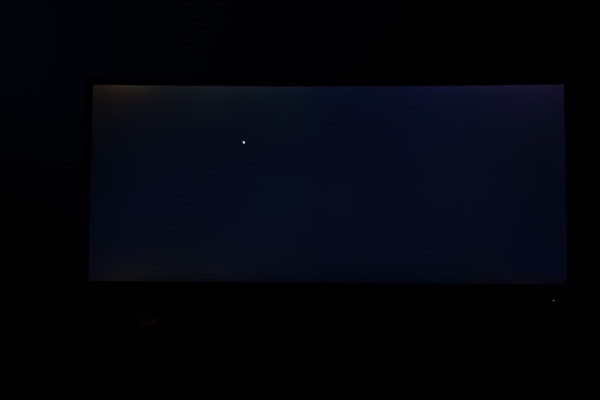

Die Lichthöfe fallen durch die lange Belichtung stärker ins Gewicht, als sie tatsächlich wahrgenommen werden.
ASUS setzt auf ein IPS-Panel, das mit einer guten Blickwinkelstabilität und Farbdarstellung aufwarten kann. Wer nicht groß an den Farbreglern herumspielen möchte erhält in der Standardeinstellung eine Darstellung, die ein klein wenig wärmer ausfällt, als dies bei den neutralen 6.500 Kelvin der Fall ist, das fällt aber nur im direkten Vergleich mit einem kalibrierten Gerät auf.
Zum Thema Lichthöfe: Hierbei handelt es sich ohne Frage um eines der am meisten diskutierten Themen in unserer Community. Dass sich diese bei IPS-Panels seitlich nicht vollends vermeiden lassen ist bauartbedingt und sollte hinlänglich bekannt sein, bei Curved-Displays ist dieses Phänomen noch schwerer in den Griff zu bekommen. Sehr wohl ist es aber möglich durch Selektion entsprechende Probleme einzugrenzen. Sehr gut zu sehen war dies in unserem Test des Eizo Foris FS2735, der nur minimale Lichthöfe besaß. Der PG348 besitzt ebenfalls die als normal zu bezeichnenden Lichthöfe an den Seiten und dazu im linken oberen eine etwas deutlichere Ausprägung. Auffällig ist die aber nur in einer dunklen Umgebung und bei homogenen, dunklen Flächen. Eine Auswirkung auf den eigentlichen Betrieb konnten wir nicht feststellen.

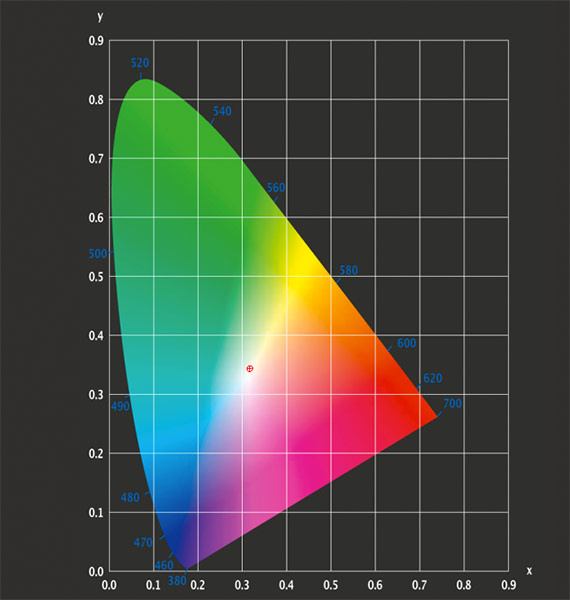

Ab Werk besitzt ASUS’ großes 34-Zoll-Display einen Farbpunkt der mit gemittelt 6.299 Kelvin ein klein wenig wärmer ausfällt als die fotoneutralen 6.500 Kelvin, nachregeln müssen aber nur Fotofans und Nutzer, die auf eine möglichst neutrale Darstellung angewiesen sind. Weiterhin sind zahlreiche weitere Farbpresets vorhanden, die mal besser, mal schlechter gelungen sind, eine Übersicht der voreingestellten Farbtemperaturen präsentieren wir in untenstehender Tabelle.
Hinsichtlich der Farbreproduktion erreicht der PG348Q ein gutes Ergebnis. Mit Profi-Displays kann der 34-Zöller nicht ganz mithalten, liefert aber dennoch eine überzeugende Vorstellung ab.
